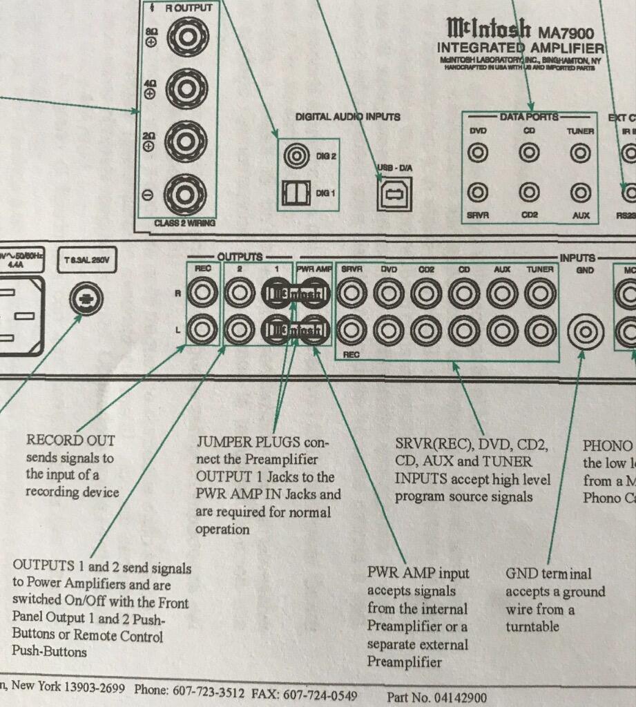

L’integrato è dotato di uscita Pre Out (chiamata PWR Amp), con due RCA (R e L). Allego schema. Da qui il dubbio.

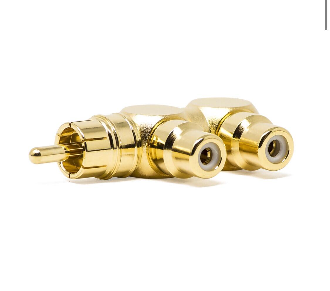

Devo collegare entrambe le uscite PWR alla singola Low Level Input del subwoofer, tramite due cavi RCA di segnale inserendo un adattatore RCA da doppio a singolo (come quello in foto) al suddetto ingresso del subwoofer?

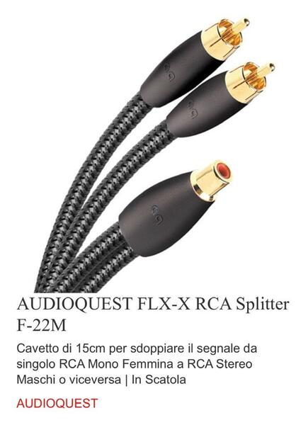

Per far ciò, è meglio usare due cavi segnale e il suddetto adattatore o un cavetto (tipo Audioquest splitter, vedi foto) che li unisce ad un solo cavo singolo e usare un cavo per subwoofer dedicato?

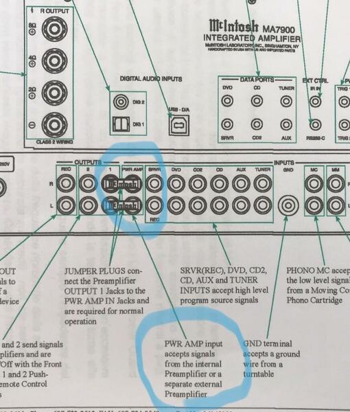

Scusami ma la PWR Amp è un ingresso, infatti ricade sotto la linea Inputs, perciò va all'amplificatore interno del Mac ed è chiaramente scritto nel tuo circoletto.
Credo tu debba collegare il sub all'uscita Output 2, quella a sinistra dei ponticelli tra Output 1 e PWR Amp.
https://melius.club/topic/4096-collegamento-subwoofer/#findComment-218772
@iBan69 ciao, secondo me i ponticelli che collegano pre-out al power-amp non puoi rimuoverli, a meno di non usare un pre o un finale separato.
Dovresti  collegare la seconda uscita pre-out (contrassegnata col numero 2 nello schema) al subwoofer, però nelle istruzioni c'è scritto che puoi usare alternativamente le uscite pre-out 1 oppure 2.
Da qui nasce il dilemma: se così fosse come fai a usare la sezione finale del 7900 e, contemporaneamente, un subwoofer attivo?

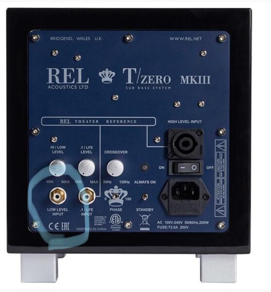

No, se guardi bene, i due ingressi rca del sub, sono diversi: uno è LFE e l’altro è Low Level Input. Quindi il cavo di entrata deve essere singolo.
15 minuti fa, c10m ha scritto:
Rel consiglia gli ingressi high level con il loro speakon
Non li conosco… a cosa e come si connettono?

Forse basta collegarlo all’uscita output 2 (selezionabili sul frontale).
Secondo me assolutamente sì.
Mi pare che quelli sul frontale possano essere accesi in qualsiasi combinazione, perciò anche entrambi.

Allora basta che colleghi un singolo cavo rca tanto i bassi sono in mono. Cmq. se è un Rel loro consigliano di collegare via High Level con il loro cavo speakon lato sub, filo spelato lato morsetti amp
