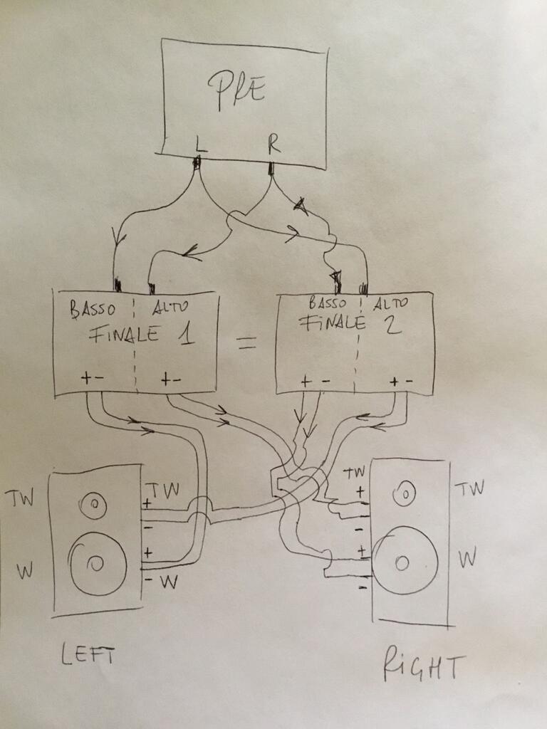

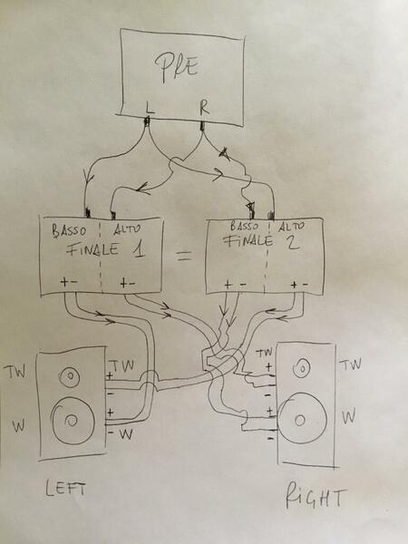

Membro_0020 Inviato 24 Settembre 2021 Condividi Inviato 24 Settembre 2021 @Xabaras Inoltre, se qualcuno fosse alla massima separazione nei finali (contemporaneamente fra i canali e fra le vie) forse potrebbe fare una multiamplificazione incrociata. Link al commento https://melius.club/topic/4132-biamplificazione-attiva-passiva-orizzontale-teoria-pratica-e-soprattutto-chiarimenti/#findComment-221155 Condividi su altri siti Altre opzioni di condivisione...
