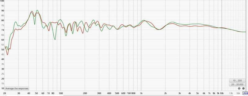

Dubleu Inviato 9 Febbraio 2022 Condividi Inviato 9 Febbraio 2022 https://www.rythmikaudio.com/E22.html Misurazioni di due subwoofer con doppio 12" in ambiente; sembra che l'utente americano faticasse a trovare la quadratura nelle cancellazioni ed ha usato un ritardo di 1 millisecondo (0.001 secondi) in un solo subwoofer su due per trovare il risultato. Non sarà ottimo ma è un idea. Gestire molti bassi con molta superficie radiante è più complicato. Ho notato pure io passsando da 3 o 4 woofer da 12" a 3-4 woofer da 15". Le cancellazioni erano abbastanza ed ha avuto prima delle correzioni una somma sui 40hz ma correggibili da DSP. Se può aiutare il ritardo si può valutare. E' fra le opzioni da tenere in considerazione. Ecco la foto della risposta in frequenza già con dsp, prima e dopo il ritardo di 0.001 secondi nel sub sinistro. Da rivedere chiaramente la risposta dsp. Fruttiamo i DSP più che possiamo, dopo lunghi perodi fra i nostri muri domestici sicuramente possiamo prenderci la briga delle prove. Se non è oggi fra un po' prenderemo mano. Link al commento https://melius.club/topic/4132-biamplificazione-attiva-passiva-orizzontale-teoria-pratica-e-soprattutto-chiarimenti/page/12/#findComment-365339 Condividi su altri siti Altre opzioni di condivisione...
