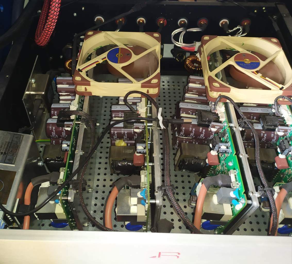

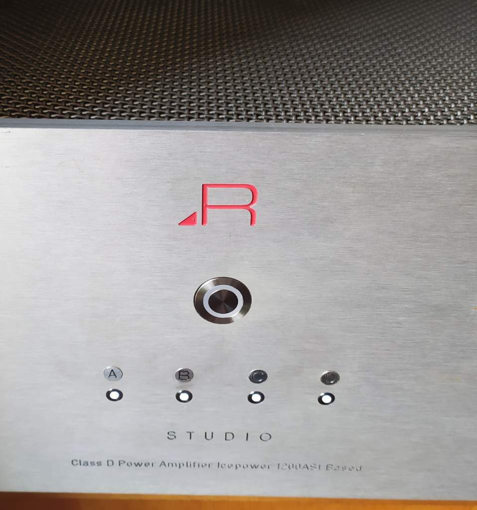

Merlino Inviato 13 Marzo 2022 Condividi Inviato 13 Marzo 2022 Il 24/9/2021 at 16:26, cactus_atomo ha scritto: eiste poi una altra via, decisamente più cosotsa, ossia 4 finali mono, due per ogni diffusore, a pilotarne separatamente le vie alte e basse. questa configurazione mi ha messo un tarlo.... prenderei un'altra coppia di finali mono Albarry 408 e farei la prova pilotando le Merlin tsm. Secondo chi ha provato questa strada, cosa potrei ottenere con questa configurazione, ovvero 4 finali mono identici? Link al commento https://melius.club/topic/4132-biamplificazione-attiva-passiva-orizzontale-teoria-pratica-e-soprattutto-chiarimenti/page/13/#findComment-399865 Condividi su altri siti Altre opzioni di condivisione...
il Carletto Inviato 13 Marzo 2022 Condividi Inviato 13 Marzo 2022 @Merlino io ho utilizzato una configurazione con otto finali uguali (due coppie a ponte) e il risultato è stato un aumento della pulizia d'emissione e, soprattutto, della fluidità del messaggio sonoro. Nessun aumento della SPL. La differenza maggiore l'ho avuta decisamente eliminando il crossover passivo, sostituito da un dsp con taglii digitali a pendenze più ripide e controllo fine delle fasi. Ma qui si entra in un mondo diverso. 1 Link al commento https://melius.club/topic/4132-biamplificazione-attiva-passiva-orizzontale-teoria-pratica-e-soprattutto-chiarimenti/page/13/#findComment-399895 Condividi su altri siti Altre opzioni di condivisione...
