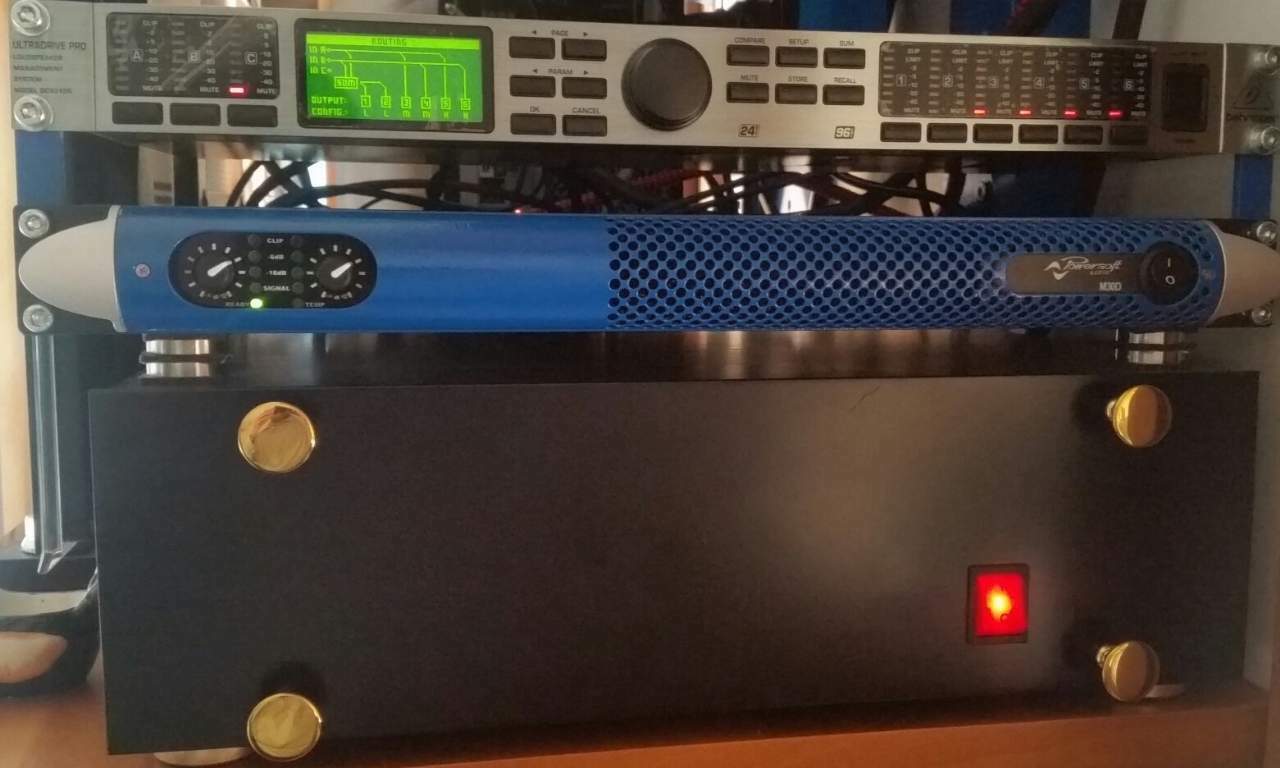

Dubleu Inviato 17 Gennaio 2022 Condividi Inviato 17 Gennaio 2022 powersoft fa uscire i suoi rappresentanti con vari modelli in prova per un pomeriggio, ho avuto un tecnico 4 ore tempo fa a casa mia. Le prove le puoi fare così noleggio strumenti musicali utenti del forum se sei in zona veneto ho powersoft m30d, hypex nc2k, icepower1200, bgw GTA, bgw GTB, haflex xl600 attualmente in casa ad esempio. Fai a fare ascolti a casa di chi possiede amplificazioni simili a ciò che potrebbe interessarti per capire ciò che ti manca ed il tuo punto di arrivo. Da me ad esempio ho un impianto dove RME funge da dac e pilota hypex nc2k e powersoft M30d dove non manca d'impatto e dinamica. Potrà essere freddo, poco musicale visto l'uso del dac in oggetto ma almeno si identifica dinamica, impatto; la tua "forza" che cerchi dubito manchi. Soluzioni come i finali hypex nc2k con un preamplificatore come il pass potrebbe essere preferibile anche a gamma intera a pass 250.5, Provai tempo fa x250 sulle alte e x350 sulle basse e in linea di massima ho preferito il solo nc2k. Però sono gusti ed ammetto di aver preferito dinamica ed impatto alla mera musicalità. Il top è il promiscuo se i costi permettono. C'è chi ha usato 3 anni powersoft X4 ad intera banda nei tuoi diffusori. Un dsp anche se non serve per linearizzare potrebbe essere usato per tagliare le frequenze più basse non riproducibili, con controlli in step di 5hz in 5hz scopri cosa il diffusore non riproduce e lo tagli. Ne gioverà ulteriormente in dinamica a pulizia in modo incredibile. Link al commento https://melius.club/topic/4132-biamplificazione-attiva-passiva-orizzontale-teoria-pratica-e-soprattutto-chiarimenti/page/8/#findComment-337251 Condividi su altri siti Altre opzioni di condivisione...
