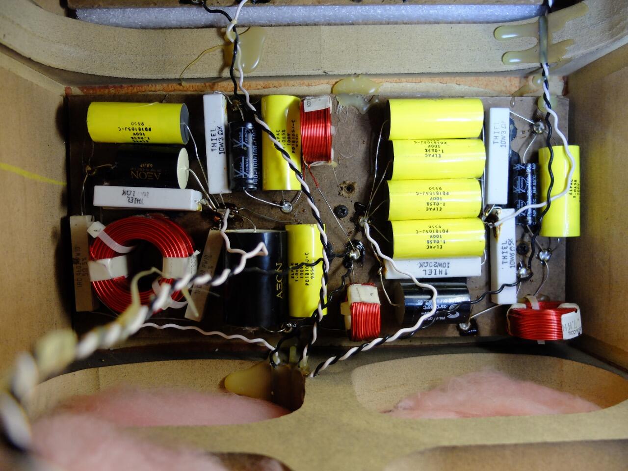

silvanik Inviato 25 Settembre 2021 Condividi Inviato 25 Settembre 2021 Vorrei sostituire le tre resistenze ceramiche di serie nella sezione tweeter del crossover delle mie Thiel 3.6 che rispettivamente sono da 20, 6.5 e 3 Ohm, tutte da 10W. Avrei pensato, ma solo per aver letto e mai provato, alle Mills MRA12 che sono non induttive. Che cosa ne pensate, è una buona scelta? Ha senso sostituirle, nel senso che la differenza è udibile? Link al commento https://melius.club/topic/4172-mills-mra12/ Condividi su altri siti Altre opzioni di condivisione...
salvatore66 Inviato 26 Settembre 2021 Condividi Inviato 26 Settembre 2021 Le mills sono ottime, io sostituirei anche i condensatori in serie al tweeter con un mix tra alumen di Jantzen e CMR di clarity cap e magari anche induttanza in serie al woofer con una wax coil stesso valore in mh e stessa o leggermente più bassa resistenza parassita, mai più alta. Link al commento https://melius.club/topic/4172-mills-mra12/#findComment-222417 Condividi su altri siti Altre opzioni di condivisione...

alberto1954 Inviato 26 Settembre 2021 Condividi Inviato 26 Settembre 2021 Dopo aver sentito le differenze date dalle resistenze antiinduttive nel laboratorio del negozio Di Prinzio anni fa, cambiai nel crossover delle casse che avevo allora, le resistenze ceramiche con delle antiinduttive...e la differenza si senti bene... Poca spesa tanta resa!! Link al commento https://melius.club/topic/4172-mills-mra12/#findComment-223340 Condividi su altri siti Altre opzioni di condivisione...
silvanik Inviato 26 Settembre 2021 Autore Condividi Inviato 26 Settembre 2021 6 minuti fa, alberto1954 ha scritto: cambiai nel crossover delle casse che avevo allora, le resistenze ceramiche con delle antiinduttive...e la differenza si senti bene... Mi hanno acceso la curiosità diversi commenti come il tuo, domani le ordino e poi sentiremo la differenza, peccato che il valore 6,5 ohm non sia a catalogo nella serie MRA12, prenderò le 5 e 1,5 per ottenere 6,5 ohm in serie. Link al commento https://melius.club/topic/4172-mills-mra12/#findComment-223343 Condividi su altri siti Altre opzioni di condivisione...
alberto1954 Inviato 27 Settembre 2021 Condividi Inviato 27 Settembre 2021 Non è obbligatorio prendere le resistenze Mills. Io le presi da un importatore italiano che vendeva direttamente .. https://www.axiomedia.it/it/ https://www.axiomedia.it/it/54/resistori https://www.axiomedia.it/it/ricerca?controller=search&orderby=position&orderway=desc&search_query=antinduttivo+10w&submit_search= Link al commento https://melius.club/topic/4172-mills-mra12/#findComment-223473 Condividi su altri siti Altre opzioni di condivisione...
salvatore66 Inviato 27 Settembre 2021 Condividi Inviato 27 Settembre 2021 @silvanik non e' indicato mettere due resistenze in serie, proprio per una questione di induttivita devi cercare di arrivare a 6.5 ohm mettendole in parallelo Link al commento https://melius.club/topic/4172-mills-mra12/#findComment-223648 Condividi su altri siti Altre opzioni di condivisione...
