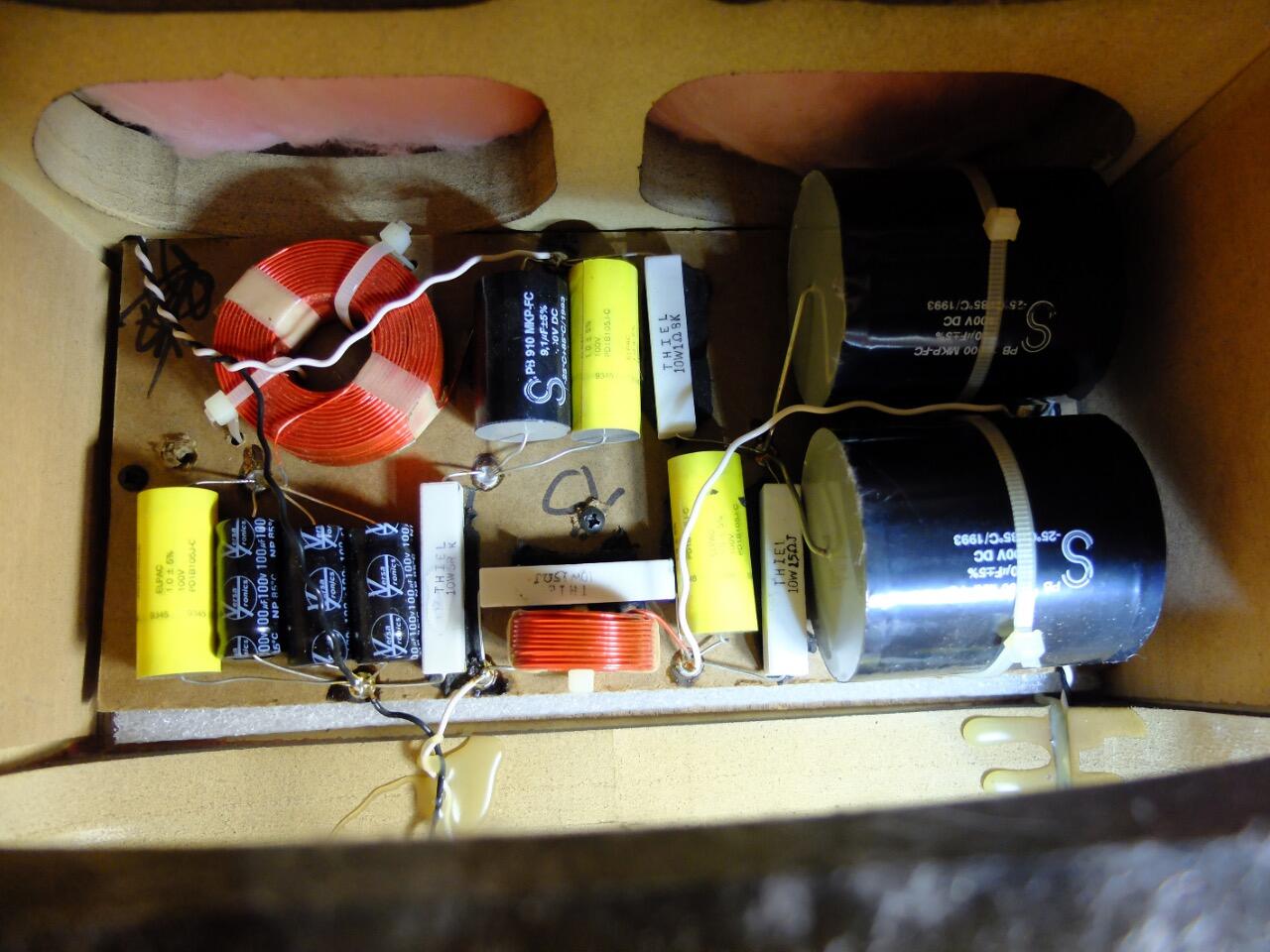

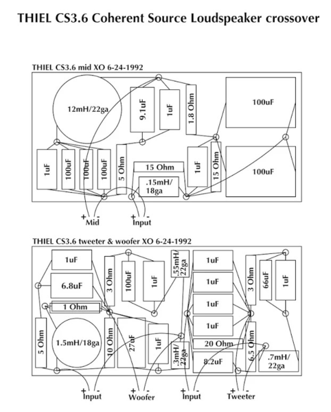

silvanik Inviato 28 Settembre 2021 Autore Condividi Inviato 28 Settembre 2021 A questo punto calo l'asso, e se invece di sostituire "qualche" resistenza e condensatore rifacessi da zero tutti i crossover? Avrebbe senso pensando alla qualità sonora o alcuni componenti li salvereste? Per facilitare risposte ponderate metto schema elettrico e aggiungo foto del mid, che insieme all'altra del mio post con woofer e tweeter fanno il cross completo. Link al commento https://melius.club/topic/4172-mills-mra12/page/2/#findComment-225305 Condividi su altri siti Altre opzioni di condivisione...
Moderatori BEST-GROOVE Inviato 29 Settembre 2021 Moderatori Condividi Inviato 29 Settembre 2021 @silvanik guarda fossero mie quelle Thiel decidendo di tenerle ancora per parecchi anni, si,rifarei completamente i xover con componenti nuovi. La finezza risiede nel togliere i xover originali utilizzando dei supporti completamente nuovi e applicarci li i nuovi componenti così un giorno decidendo di venderle rimetti gli originiali senza tante complicazioni. I componenti migliori nel x over a quel tempo erano i Solen rispetto a cosa si trovava un commercio, adesso i caps sono di certo migliorati e peggiorati i costi di conseguenza; ma tenere un sestetto di Solen sostituendo tutto il resto non avrebbe senso. Link al commento https://melius.club/topic/4172-mills-mra12/page/2/#findComment-226074 Condividi su altri siti Altre opzioni di condivisione...

Oscar Inviato 8 Aprile 2024 Condividi Inviato 8 Aprile 2024 @madero sicuramente un aggiornamento è necessario, vista l'eta dei diffusori. Controlla anche i trefoli del medio Scanspeak che hanno la brutta abitudine di ossidarsi. Link al commento https://melius.club/topic/4172-mills-mra12/page/2/#findComment-1165617 Condividi su altri siti Altre opzioni di condivisione...

Luca44 Inviato 27 Novembre 2024 Condividi Inviato 27 Novembre 2024 @Gustavino Anche a me di tutte le serie Solen diciamo che l'unica che trovavo sopportabile era quella 630 V lavoro , il resto proprio no . La cosa migliore però è sempre conservare il vecchio crossover e farne uno nuovo , poi eventualmente far confronti e modifiche ulteriori al nuovo senza toccare l'altro . Anche in caso di rivendita futura si può poi ripristinare l'originale . Se l'utente ha voglia di divertirsi le resistenze , di livello stellare , si possono fare con la grafite , matite in pratica , la rogna è saldarci i fili per collegarle. Oppure resistenze a impasto di carbone da 1-2 Watt ( difficile trovarne di potenza superiore), di valore n volte maggiore e poi messe in parallelo per tornare all'impedenza desiderata ma raggiungendo una potenza sopportata adeguata, spesa piccola e buon miglioramento . Ricordiamoci però che il progettista potrebbe aver scelto la componentistica avendo in mente un risultato all'ascolto preciso e quindi cambiare potrebbe dar luogo a un cambiamento ma non ad un miglioramento finale . Link al commento https://melius.club/topic/4172-mills-mra12/page/2/#findComment-1364449 Condividi su altri siti Altre opzioni di condivisione...
salvatore66 Inviato 29 Novembre 2024 Condividi Inviato 29 Novembre 2024 @Luca44 Certo, pure io rifarei il filtro interamente ex nuovo su una nuova basetta e mantenendo quello vecchio conservato. Per quel che riguarda le resistenze mills sono quelle che uso io in ogni crossover perché mi sembrano le più equilibrate e neutre con un dettaglio non esagerato e soprattutto posto in modo più gentile e naturale. Sono le uniche che mi ricordano di più l'ascolto dal vivo non che le altre non siano buone ma le mundorf supreme sono molto brillanti e hanno un detaglio forzato questo dal mio punto di vista contribuisce ad un suono non perfettamente naturale e fluido. Lo stesso le Powertron che ho ascoltato a lungo sono più neutre e corrette delle mundorf supreme ma hanno sempre un po' di brillantezza e di dettaglio forzato che a me non piace. Non e' così che ascolta dal vivo, parere personale ovviamente 1 Link al commento https://melius.club/topic/4172-mills-mra12/page/2/#findComment-1365960 Condividi su altri siti Altre opzioni di condivisione...
