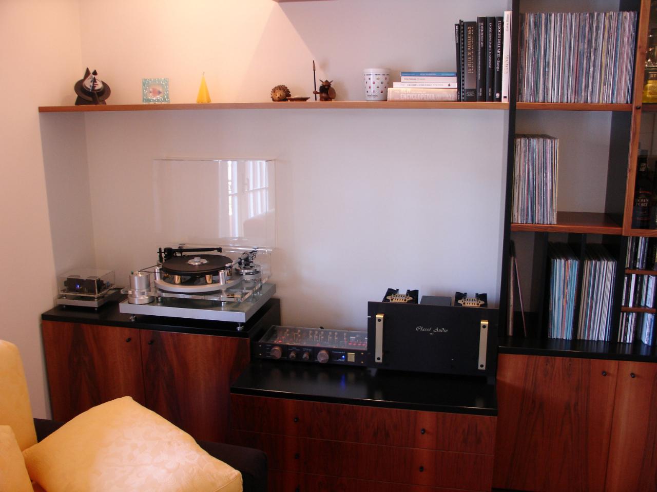

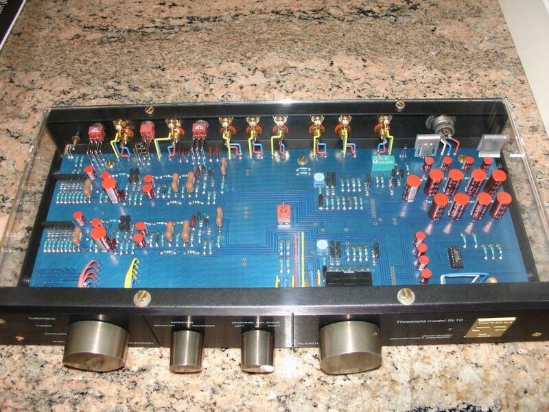

rossox Inviato 27 Settembre 2021 Condividi Inviato 27 Settembre 2021 @BEST-GROOVE intravedo in threshold sl10 se non sbaglio, grande pre, con phono superlativo per altro, anche se manca un po' di flessibilità nell'interfaccia con pick-up mc Link al commento https://melius.club/topic/4187-threshold-fet-nine-targhetta-oro-o-argento/page/2/#findComment-223954 Condividi su altri siti Altre opzioni di condivisione...
Moderatori BEST-GROOVE Inviato 27 Settembre 2021 Moderatori Condividi Inviato 27 Settembre 2021 32 minuti fa, rossox ha scritto: intravedo in threshold sl10 se non sbaglio no non sbagli è stato il mio precedente pre per molti anni poi sostituito, ma lo possiedo ancora. 32 minuti fa, rossox ha scritto: anche se manca un po' di flessibilità nell'interfaccia con pick-up mc mah ti dirò ....è un po' un problema adattare le MM o le MC nel senso che riguardo le MM se non erogano sufficiente tensione ci si trova con la manopola del volume dalle ore 3 in avanti mentre con le MC pur possedendo testine a bassissima tensione d'uscita come la Ortofon MC 30 (0,08 mV) mi ritrovavo quasi a palla già a ore 10 del volume, figuriamoci con MC meno avare di segnale che sarebbe successo Tutta colpa a mio avviso del potenziometro che essendo a scatti non dosava sufficientemente bene l'erogazione in uscita oltre ad un guadagno troppo elevato per le MC e troppo scarso per le MM. Per il resto come suono nulla da eccepire seppur ho constatato fosse leggermente più ambrato in alto rispetto al Fet Nine ma con punch in basso più energico e plastico, matericità degli strumenti e tridimensionalità della scena sonora ottima e simile per entrambi. Link al commento https://melius.club/topic/4187-threshold-fet-nine-targhetta-oro-o-argento/page/2/#findComment-223985 Condividi su altri siti Altre opzioni di condivisione...
rossox Inviato 27 Settembre 2021 Condividi Inviato 27 Settembre 2021 @BEST-GROOVE vero, l'ho avuto anch'io (pentito di averlo dato via, ma chissà..), faticavo a far rendere bene una grado tlz dall'uscita piuttosto bassa (1,5 mV) collegata all'input MM. Di contro riscontravo un gran guadagno sull'ingresso MC che si manifestava con una regolazione del volume poco calibrabile con diverse testine mc. Mi pare che ci fosse una versione con un interruttore interno per poter regolare il guadagno Link al commento https://melius.club/topic/4187-threshold-fet-nine-targhetta-oro-o-argento/page/2/#findComment-224066 Condividi su altri siti Altre opzioni di condivisione...
Moderatori BEST-GROOVE Inviato 27 Settembre 2021 Moderatori Condividi Inviato 27 Settembre 2021 6 minuti fa, rossox ha scritto: faticavo a far rendere bene una grado tlz dall'uscita piuttosto bassa (1,5 mV) ti riquoto e ti confermo....con la Grado MCZ che ho tutt'ora seppur parcheggiata avevo caxxi amari ad elevarla. Ho provato a modificare la circuitazione con la sostituzione di alcune resistenze nel linea e nel phono e qualcosa avevo ottenuto ma si trattava sempre di un blando palliativo. 6 minuti fa, rossox ha scritto: Mi pare che ci fosse una versione con un interruttore interno per poter regolare il guadagno E' proprio il mio, eccolo con il deviatore al centro. Link al commento https://melius.club/topic/4187-threshold-fet-nine-targhetta-oro-o-argento/page/2/#findComment-224078 Condividi su altri siti Altre opzioni di condivisione...
