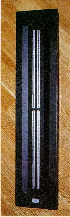

33 minuti fa, audio2 ha scritto:
dei mid alto strathern honer in rete non ho trovato nulla
è un mid alto e tweeter di una ditta Italiana che acquistò i diritti dello ... credo ..... Strathern
lo usava la Honer , Honer automazione di Varese , credo sul modello Mantis , ma vado a memoria , su un diffusore ibrido
a mio parere gran bel medio alto ed alto , al solito scollato dal basso a cono
ecco xchè ci vorrebbe un mid basso ..... veloce e leggero ...... almeno credo , io di casse ne capisco zero

18 ore fa, audio2 ha scritto:
detto questo, fino a che per l' unità medio alti non si sa quantomeno la fs, tenuta in potenza, sensibilità e risposta
gli Strathern o Honer sono dei nastri , tweeter e mid alto , che devono funzionare con un loro trasformatore xchè , vado a memoria , altrimenti avrebbero una impedenza di circa 1 ohm.
Suono magico , si diceva , ma credo che dovranno essere , a questo punto , testati da qualcuno che ne capisca abbastanza x poi poter pensare al resto .
mi sembra esista qualcosa su altro forum , uno che li ha testati e provati ............. 286171-ribbon-drivers
li puoi far misurare da qualche laboratorio specializzato, tipo forse dibirama, da li poi si capisce come vanno e quanto scendono. se per ipotesi riuscissero a scendere fino a 350 hz li puoi incrociare direttamente con il faital che hai già, e sotto ci metti due veri sub, magari sempre faital per omogeneità di risposta.

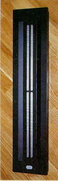

Gli Strathearn sono questi.
Confermo che hanno bisogno di un trasformatore in quanto senza di esso l'impedenza scende sotto un Ohm, a meno che non se ne utilizzino diversi in serie.
Li uso in un sistema secondario incrociati (non tagliati...) a circa 400Hz, ma se si vuole pressione starei decisamente più in alto, oltre ad usarne possibilmente due per diffusore, in quanto non è che siano dei mostri né di tenuta in potenza, né di efficienza.

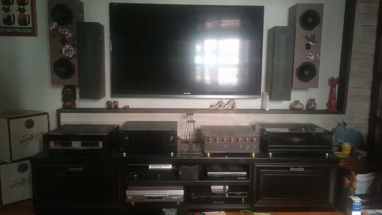

Io li uso, come ho scritto, nell'impianto del salone.
Sono diffusori un po' particolari, in quanto realizzati per la casa della mia allora compagna che li voleva da parete e con molti bassi.
Ora che è mia moglie sono appunto in salone dove sostanzialmente servono per guardare film, nei quali i bassi non guastano, e a mia moglie ad ascoltare musica mentre lavora.
Complessivamente non sono diffusori correttissimi (per scelta), ma comunque i medio alti sono ottimi.
Considerando poi che spesso l'ascolto è a volume basso, l'enfasi alle basse frequenze torna utile.
