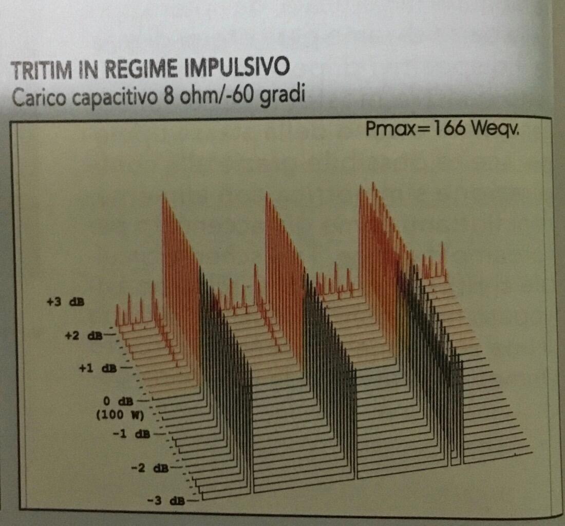

@dover ciao, facendo riferimento alle prove di AR, sotto vedi un grafico di un ampli che eroga molto watt allo scendere del l’impedenza di carico dei diffusori.
Ancora più in basso vedi un grafico di un amplificatore che invece eroga molti watt in regime impulsivo.

Ciao,
nel primo grafico vedi sia l'andamento in regime continuo (rosso) che impulsivo (blu).
Nel secondo grafico, la Tritim, si vede come si comporta l'amplificatore con un carico difficile, ovvero capacitivo.
