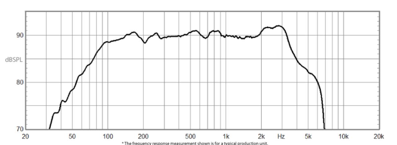

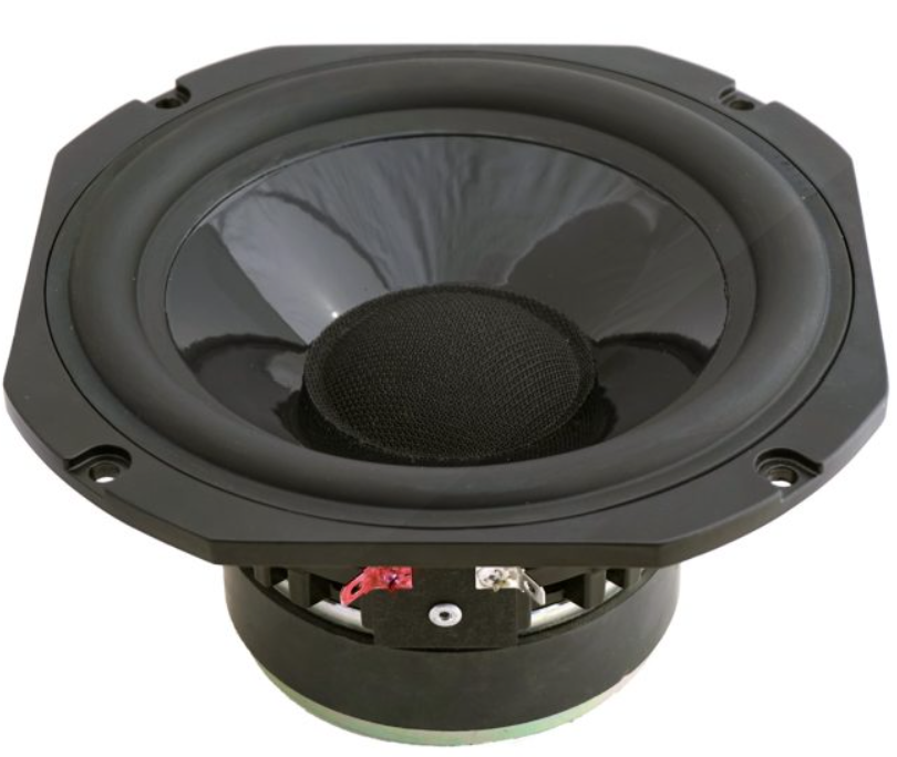

Ashareth Inviato 6 Ottobre 2021 Condividi Inviato 6 Ottobre 2021 Salve a tutti, e' da un po' che sto pensando di costruire una coppia diffusori in stile BBC a tre vie. Tipo Harbeth M40 o SpendorSP100 (o anche Graham LS5/5), con woofer da 12", midrange da 6.5-8" e tweeter. Teoricamente verrebbe una cassa da un'ottantina di litri costruita secondo i canoni BBC con pareti sottili coibentate e fronte/retro rimovibili (mi piace il genere, quindi questo parametro non e' negoziabile). Per la cronaca i cabinet BBC sono basati su questo documento:https://downloads.bbc.co.uk/rd/pubs/reports/1977-03.pdf L'idea sarebbe di avere dei diffusori di efficienza intorno agli 88-90dB con un'impedenza media di 6 ohm o giu' di li' (preferirei non andare tanto sotto) con tagli intorno a 350 - 3k. Mi rivolgo al forum nella speranza (mi auguro non vana!) di ricevere utili consigli per poter intraprendere la costruzione. Io avrei anche identificato sia woofer che tweeter (piu' o meno) Per il woofer pensavo o a un SB Acoustics o il Volt da 12" col cestello frontale; il Volt e' decisamente piu' costoso quindi sara' piu' probabile l'SB: si accettano ovviamente suggerimenti su un'alternativa! Per il tweeter pensavo al SEAS T25CF001 che e' montato pure sulle Harbeth M40 e che ho gia' usato con grande soddisfazione (ma pure qui i suggerimenti sono molto ben accetti!) Il problema che trovo e' che non riesco a scegliere un midrange che mi ispiri. Avevo provato a cercare in casa Volt e avevo identificato un altoparlante che mi piaceva, solo che dopo aver fatto una veloce simulazione in cassa chiusa da 8-9 litri il simulatore mi da' un calo di efficienza incredibile, apparentemente non andrebbe sopra gli 83-84dB nonostante un'efficienza media di 91. E non riesco a capire bene il motivo. Se qualcuno della comunita' con esperienza di autocostruzione diffusori volesse intervenire, beh ogni opinione e' graditissima! Grazie in anticipo, Enrico Link al commento https://melius.club/topic/4367-monitor-3-vie-in-stile-bbc/ Condividi su altri siti Altre opzioni di condivisione...

pro61 Inviato 6 Ottobre 2021 Condividi Inviato 6 Ottobre 2021 @Ashareth che simulatore usi? Link al commento https://melius.club/topic/4367-monitor-3-vie-in-stile-bbc/#findComment-232718 Condividi su altri siti Altre opzioni di condivisione...
Ashareth Inviato 6 Ottobre 2021 Autore Condividi Inviato 6 Ottobre 2021 @pro61 Avevo trovato un tool online per la simulazione della risposta in cassa chiusa dati i parametri dell'altoparlante. Devo ritrovarlo pero'.... Solo che mi fa un po' strano che l'efficienza se usato come woofer in un due vie sia 6-7dB piu' alta che non come midrange in una cassa piccola. Ma qui, lo ammetto, e' una mia carenza di conoscenza teorica. Link al commento https://melius.club/topic/4367-monitor-3-vie-in-stile-bbc/#findComment-232726 Condividi su altri siti Altre opzioni di condivisione...

pro61 Inviato 6 Ottobre 2021 Condividi Inviato 6 Ottobre 2021 @Ashareth ma l'efficienza ti cala sotto filtro o senza filtro? Link al commento https://melius.club/topic/4367-monitor-3-vie-in-stile-bbc/#findComment-232734 Condividi su altri siti Altre opzioni di condivisione...

Ashareth Inviato 6 Ottobre 2021 Autore Condividi Inviato 6 Ottobre 2021 @audio2 Capisco il tuo punto di vista ma se la casa non prevede un'applicazione come quella che voglio io l'uniformita' va un po' a farsi benedire e tanto vale cercare altrove... Giusto per stare nelle marche che ho nominato sopra: - SB ha una miriade di componenti completamente differenti fra loro, non e' semplice trovarne uno che si accoppi decentemente al woofer. La scelta e' talmente ampia al punto che e' praticamente come andare su marche diverse... - VOLT: il woofer dicono sia eccezionale ma le loro applicazioni "in-house" prevedono l'uso di un midrange a cupola da 76 che io proprio non voglio usare. Oltretutto non fanno nemmeno tweeter, quindi li' bisogna per forza andare altrove. Io non voglio fare un kit ma una cosa progettata ex novo. Per la quale faro' simulazioni, prove e misure... Link al commento https://melius.club/topic/4367-monitor-3-vie-in-stile-bbc/#findComment-232760 Condividi su altri siti Altre opzioni di condivisione...
Ashareth Inviato 6 Ottobre 2021 Autore Condividi Inviato 6 Ottobre 2021 @pro61 Senza filtro. Ripeto, non sono espertissimo di sospensione pneumatica ma e' normale che un volume piccolo riduca grandemente l'emissione? Teoricamente dovrebbe lavorare come un passa alto e basta... Link al commento https://melius.club/topic/4367-monitor-3-vie-in-stile-bbc/#findComment-232771 Condividi su altri siti Altre opzioni di condivisione...
pro61 Inviato 6 Ottobre 2021 Condividi Inviato 6 Ottobre 2021 @Ashareth No. Non è normale. I parametri son giusti? Link al commento https://melius.club/topic/4367-monitor-3-vie-in-stile-bbc/#findComment-232778 Condividi su altri siti Altre opzioni di condivisione...
Ashareth Inviato 6 Ottobre 2021 Autore Condividi Inviato 6 Ottobre 2021 @pro61 avevo messo quelli ufficiali, quindi direi di si. Ma se non e' normale, ecco che magicamente l'altoparlante ritorna ad essere una scelta papabile (non necessariamente la migliore, sia chiaro: magari sto sbagliando tutto...) Link al commento https://melius.club/topic/4367-monitor-3-vie-in-stile-bbc/#findComment-232818 Condividi su altri siti Altre opzioni di condivisione...
