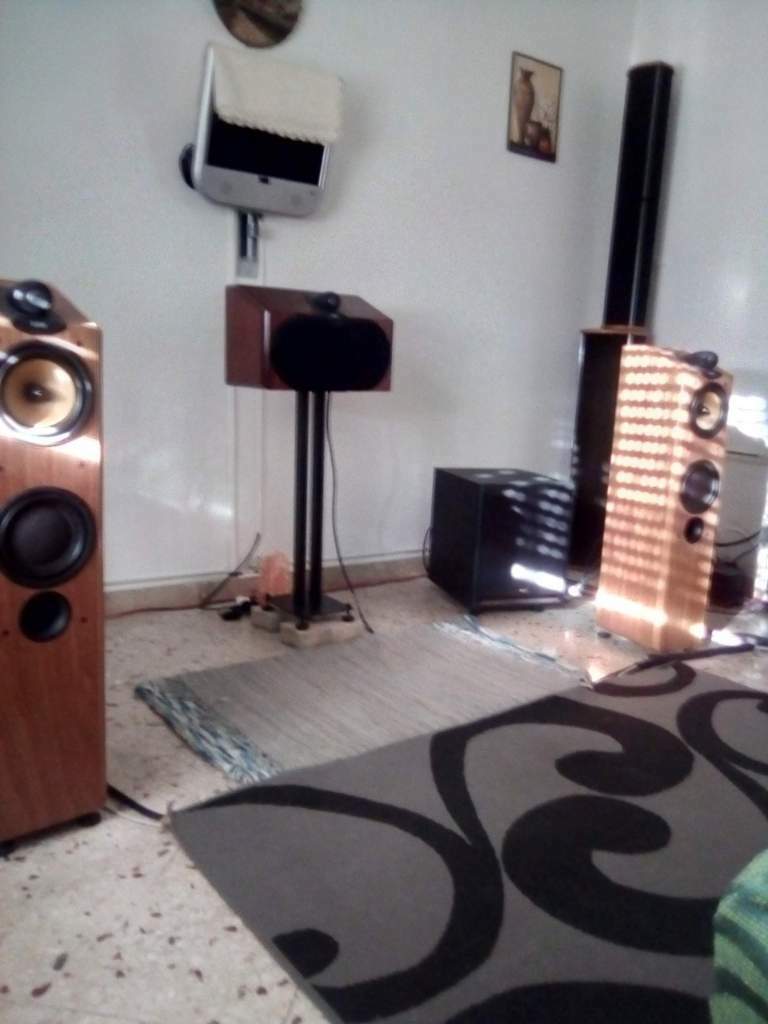

Entro qui in mezzo a voi appassionati di questo blasonato marchio in punta di piedi e reverenza . Mi chiedevo da possessore casse da pavimento B&W CDM 7 NT che tipo di matrimonio potrebbe venirne fuori. Degli ampli Accuphase ( mai sentiti) mi hanno sempre affascinato l'idea dei classe A. La bassa potenza però sarebbe un problema? Forse ,ma più che altro considerando ho una stanza piccola (appena 14 metri quadrati) verosimilmente cosa più importante sarebbe non tanto i 30 watt di potenza ma l'eventuale corrente per guidare i diffusori in maniera più idonea possibile . Ora , a parte il 650 dove qui leggo ottime doti anche dinamiche e di pilotaggio ma dai costi elevatissimi perché ancora non se ne trovano usati ,  cosa ci si può aspettare dsi modelli precedenti tipo e 530-550-560? E comunque il 650 quanto si trova con lo street prezzo?
