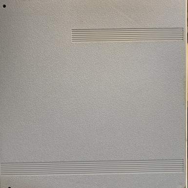

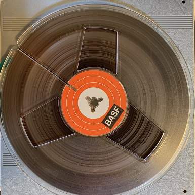

dipparpol Inviato 8 Ottobre 2021 Condividi Inviato 8 Ottobre 2021 @gorillone io ho dei basf dp 26 che credo siano simili come formulazione ai lp 35. Gli lh dovrebbero essere piú recenti rispetto ai agli lp 35. Quelli col leader verde oliva, la flangia trasparente a tre finestre e la custodia in plastica grigia sono i piú vecchi i piú recenti hanno il leader verde scuro, la flangia nera e la custodia in cartone nero/verde. Gli ultimi gli lh hanno la custodia se non sbaglio rossa/bianca... comunque sia dovrebbero essere dei nastri di discreta qualitá senza gridare al miracolo. In pratica sono dei Low noise. Puoi stare tranquillo quasi nessun nastro basf soffre di sss neppure i back coated. Gli lgr 50 non li conosco... se il tuo revox é tarato su certi nastri usando quelli "non suoi" é normale che le performance possano calare Link al commento https://melius.club/topic/4399-basf-lp-35-lh/#findComment-234369 Condividi su altri siti Altre opzioni di condivisione...

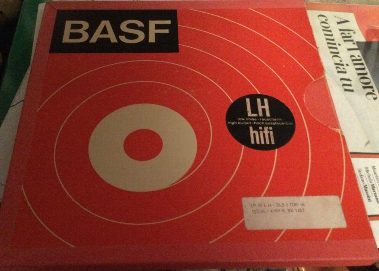

gorillone Inviato 9 Ottobre 2021 Autore Condividi Inviato 9 Ottobre 2021 Eccoli qui! Sono tutti uguali! Leader tape verde 1 Link al commento https://melius.club/topic/4399-basf-lp-35-lh/#findComment-235175 Condividi su altri siti Altre opzioni di condivisione...
gorillone Inviato 9 Ottobre 2021 Autore Condividi Inviato 9 Ottobre 2021 Se non si leggesse, sull’adesivo in basso a dx c’è la scritta: Lp 35 L H 26,5/1280m 4200 feet Link al commento https://melius.club/topic/4399-basf-lp-35-lh/#findComment-235177 Condividi su altri siti Altre opzioni di condivisione...

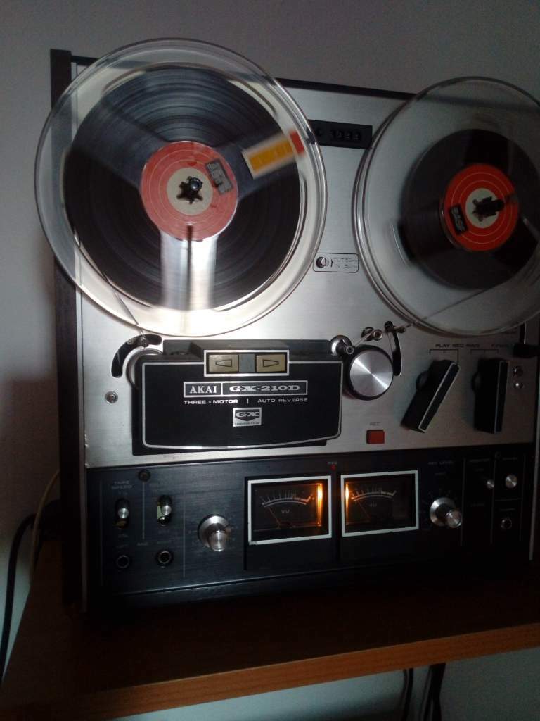

oscilloscopio Inviato 9 Ottobre 2021 Condividi Inviato 9 Ottobre 2021 Ne ho un paio anche io che mi hanno regalato insieme all'acquisto del GX 210D ma non ho mai provato a registrarle. Link al commento https://melius.club/topic/4399-basf-lp-35-lh/#findComment-235480 Condividi su altri siti Altre opzioni di condivisione...
dipparpol Inviato 9 Ottobre 2021 Condividi Inviato 9 Ottobre 2021 8 ore fa, gorillone ha scritto: Eccoli qui! quelli sono i più recenti dell'ultima serie... dovrebbero essere buoni o comunque migliori delle prime serie Link al commento https://melius.club/topic/4399-basf-lp-35-lh/#findComment-235734 Condividi su altri siti Altre opzioni di condivisione...
dipparpol Inviato 9 Ottobre 2021 Condividi Inviato 9 Ottobre 2021 la prima serie con il box grigio in plastica e la seconda con quello in cartone verde/nero. la flangia era in plastica trasparente Link al commento https://melius.club/topic/4399-basf-lp-35-lh/#findComment-235745 Condividi su altri siti Altre opzioni di condivisione...

oscilloscopio Inviato 10 Ottobre 2021 Condividi Inviato 10 Ottobre 2021 Mi avete fatto incuriosire...adesso piazzo una bobina di Basf LP35 sul GX 210 e vi dico... Link al commento https://melius.club/topic/4399-basf-lp-35-lh/#findComment-236238 Condividi su altri siti Altre opzioni di condivisione...
