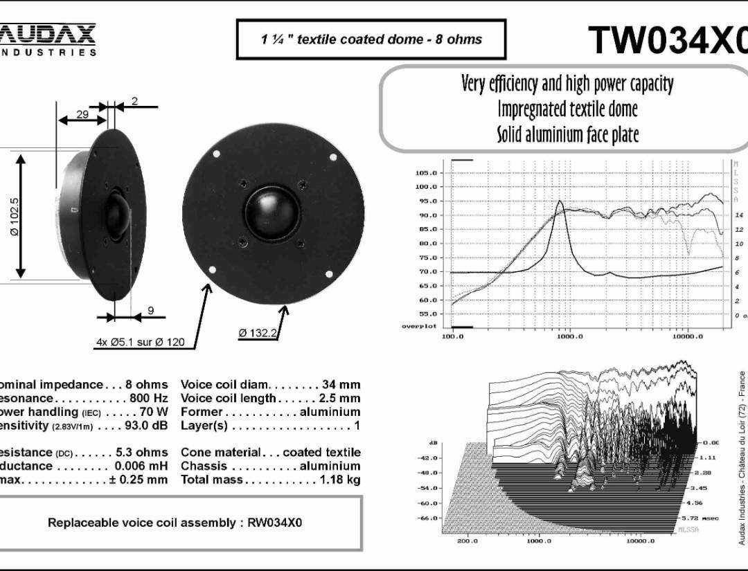

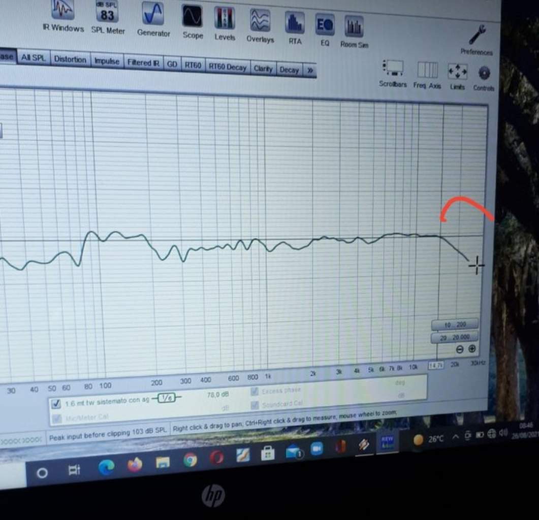

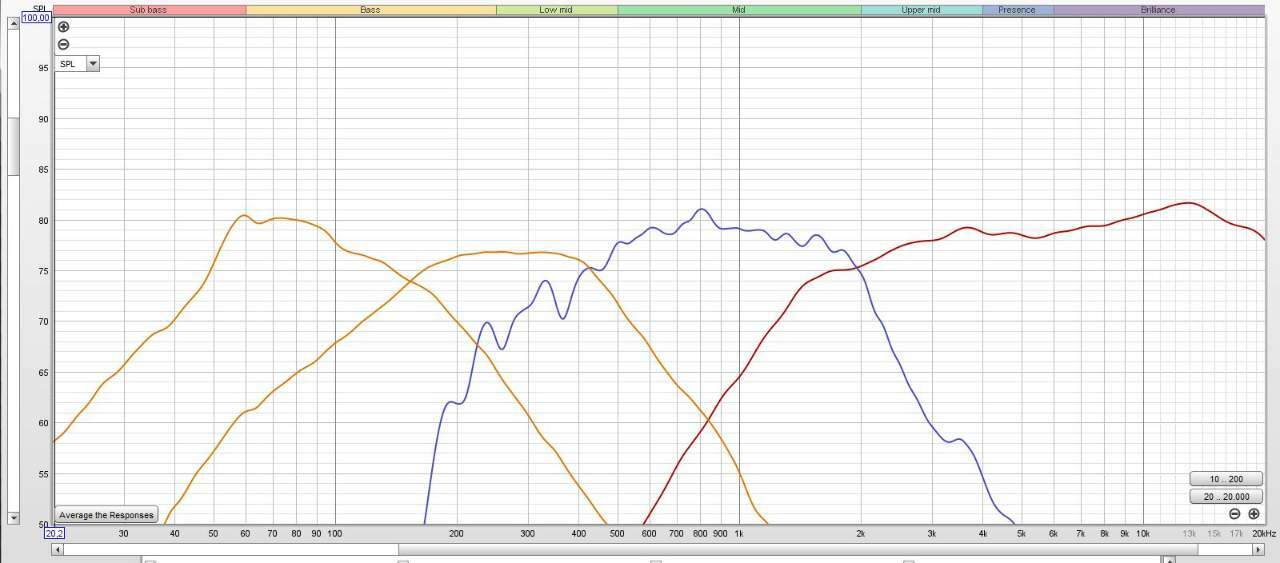

TheJio Inviato 8 Ottobre 2021 Condividi Inviato 8 Ottobre 2021 Buonasera a tutti, Nel progetto del mio diffusore ho attualmente un tweeter basso che se pur ottimo (il audax tw034x0) non raggiunge frequenze sopra i 18hz a 93db (la efficienza del diffusore), vorrei aggiungere un altra via per le altissime. Ho visto qualcosa tra i fostex, sb acustics, seas. Comunque non molto ingombrante...per adesso escludo i tw a nastro. Ci sono driver a tromba adatti..? Vorrei comunque una buona risposta fuori asse nella scelta. E non spendere più di 100 euro a coppia. Allego risposta a 1.8mt. Grazie dei suggerimenti Link al commento https://melius.club/topic/4411-consiglio-altoparlante-alte-frequenze/ Condividi su altri siti Altre opzioni di condivisione...

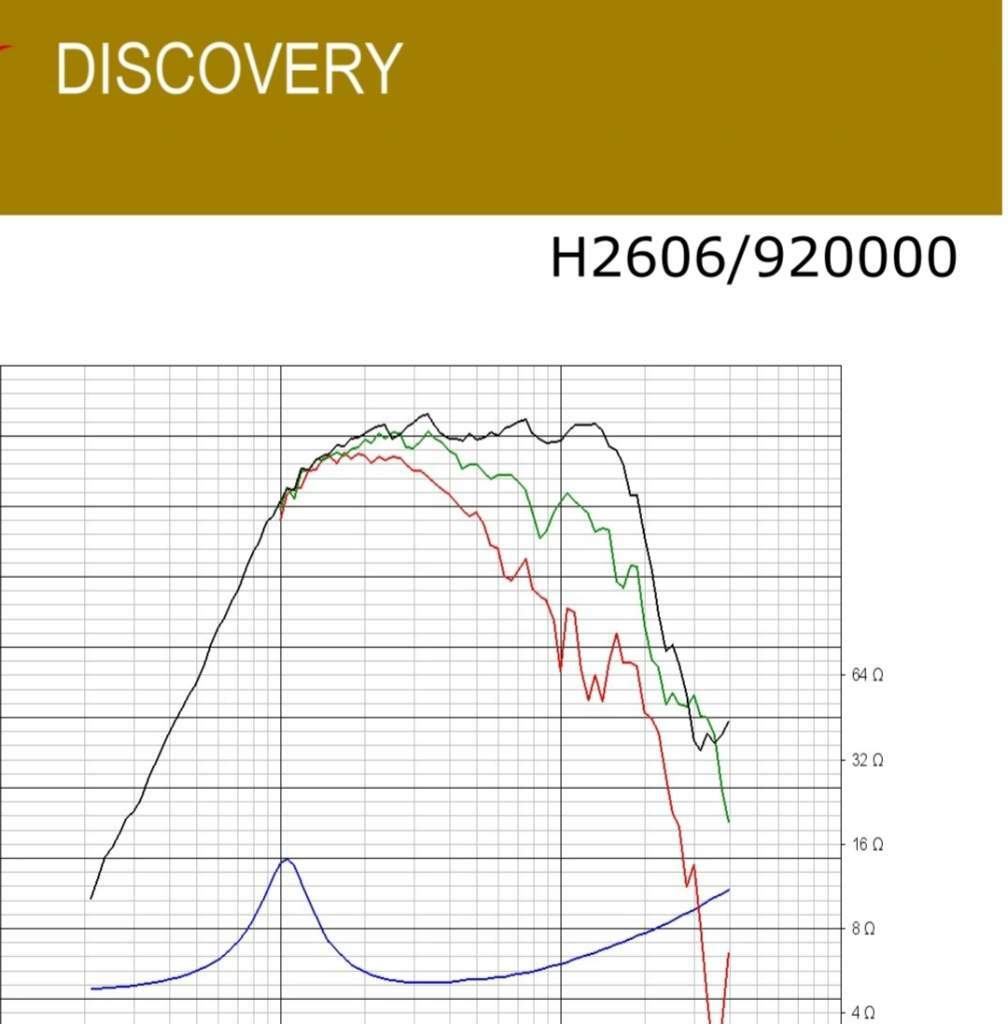

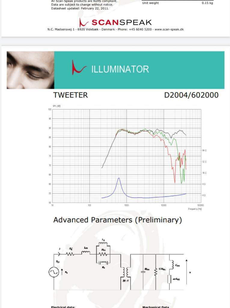

luke_64 Inviato 8 Ottobre 2021 Condividi Inviato 8 Ottobre 2021 prova a guardare lo ScanSpeak H2606/920000 Link al commento https://melius.club/topic/4411-consiglio-altoparlante-alte-frequenze/#findComment-234643 Condividi su altri siti Altre opzioni di condivisione...
pro61 Inviato 8 Ottobre 2021 Condividi Inviato 8 Ottobre 2021 @TheJio La risposta che mistri, com'è rilevata? Link al commento https://melius.club/topic/4411-consiglio-altoparlante-alte-frequenze/#findComment-234691 Condividi su altri siti Altre opzioni di condivisione...
TheJio Inviato 8 Ottobre 2021 Autore Condividi Inviato 8 Ottobre 2021 @luke_64 grazie. @pro61 2 ore fa, TheJio ha scritto: Allego risposta a 1.8mt Sweep rew Link al commento https://melius.club/topic/4411-consiglio-altoparlante-alte-frequenze/#findComment-234736 Condividi su altri siti Altre opzioni di condivisione...
pro61 Inviato 8 Ottobre 2021 Condividi Inviato 8 Ottobre 2021 @TheJio intendevo a che distanza. Link al commento https://melius.club/topic/4411-consiglio-altoparlante-alte-frequenze/#findComment-234740 Condividi su altri siti Altre opzioni di condivisione...
TheJio Inviato 8 Ottobre 2021 Autore Condividi Inviato 8 Ottobre 2021 @luke_64 Allego risposta driver interasante ma non esteso come vorrei. Ti allego qualcosa che ho già visto. Grazie comunque . @pro61 ghe scritto 1.8 mt. In asse Link al commento https://melius.club/topic/4411-consiglio-altoparlante-alte-frequenze/#findComment-234743 Condividi su altri siti Altre opzioni di condivisione...
viale249 Inviato 8 Ottobre 2021 Condividi Inviato 8 Ottobre 2021 @TheJio visto il calo dolce della risposta in frequenza che hai postato e conoscendo la buona musicalità dell'Audax in questione io non aggiungerei nulla: il rischio di snaturare la parte alta per raggiungere una prestazione forse inudibile non vale l'impresa del raggiungimento della risposta flat a 20Khz... My two cents. 1 1 Link al commento https://melius.club/topic/4411-consiglio-altoparlante-alte-frequenze/#findComment-234764 Condividi su altri siti Altre opzioni di condivisione...

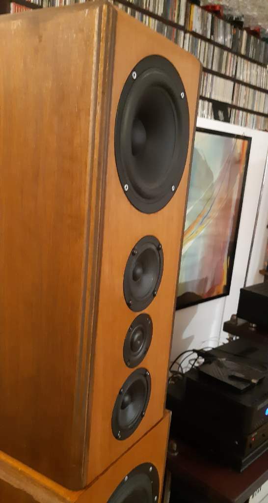

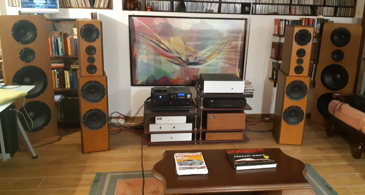

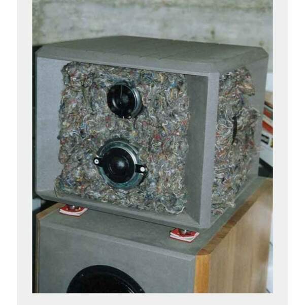

TheJio Inviato 8 Ottobre 2021 Autore Condividi Inviato 8 Ottobre 2021 @viale249 apprezzo il contributo. In fatti mi piace molto anche a me il audax. Mi è venuto un po il pallino per dei diffusori storici dove è stato impiegato questo bel tweeter. Aiola progetto' un diffusori tenendo l'Audax come tweeter medio. E supporto le altissime con un tweeter più alto. Allego foto Link al commento https://melius.club/topic/4411-consiglio-altoparlante-alte-frequenze/#findComment-234849 Condividi su altri siti Altre opzioni di condivisione...

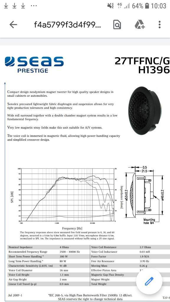

TheJio Inviato 8 Ottobre 2021 Autore Condividi Inviato 8 Ottobre 2021 Volevo capire effettivamente se ci sarebbe stato un miglioramento nella scena. Ecco una simulazione col seas 27 tffn. Tralasciando la cresta tra 6khz e 12khz..che l'audax tira fuori a 1. Metro e a 1.8mt e più piatto. Ma l'estensione sembra fattibile Non scredito assolutamente la tua valutazione Link al commento https://melius.club/topic/4411-consiglio-altoparlante-alte-frequenze/#findComment-234861 Condividi su altri siti Altre opzioni di condivisione...

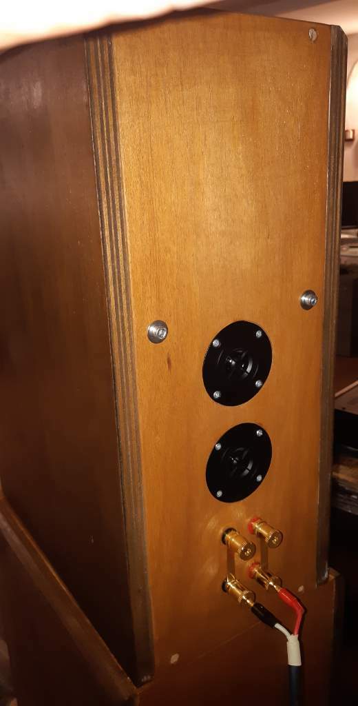

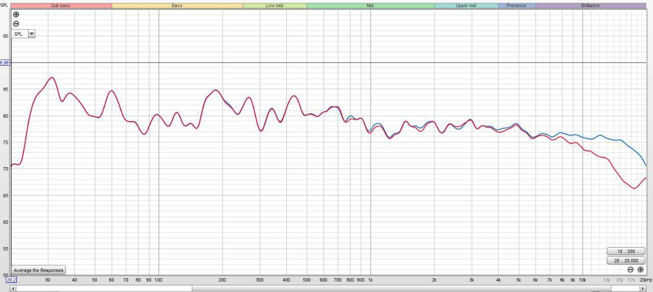

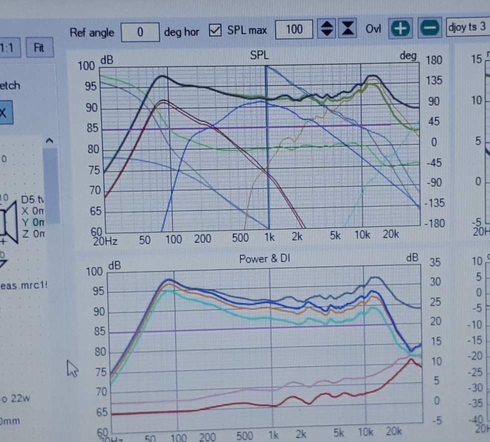

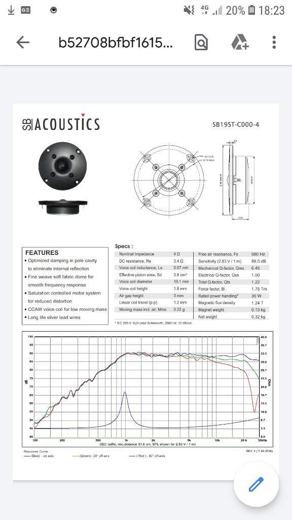

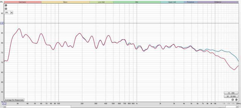

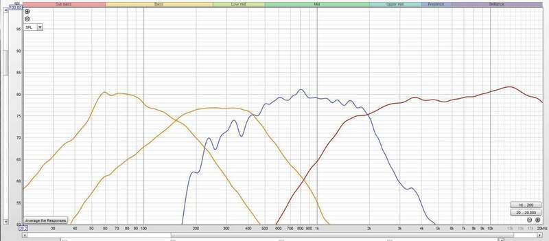

pro61 Inviato 8 Ottobre 2021 Condividi Inviato 8 Ottobre 2021 @TheJio Io ho fatto in maniera diversa. Il tweeter usato, un SB Acoustic da 29mm, arriva tranquillo a 30 KHz e impenna sui 10K, ma cala molto e presto nel fuori asse, per cui ho aggiunto 2 Tw da 13 mm sul posteriore, che si limitano a immettere energia in ambiente, senza farsi sentire molto. Qui la risposta a 3 metri con e senza Tw posteriori. La risposta a 1 mt e il frontale e retro della cassa. Link al commento https://melius.club/topic/4411-consiglio-altoparlante-alte-frequenze/#findComment-234906 Condividi su altri siti Altre opzioni di condivisione...
TheJio Inviato 8 Ottobre 2021 Autore Condividi Inviato 8 Ottobre 2021 6 minuti fa, pro61 ha scritto: Tw da 13 mm sul posteriore, che si limitano a immettere Ci stavo pensando anche io. Ti migliora più che altro la scena sonora in verticale. Però belle complimenti Link al commento https://melius.club/topic/4411-consiglio-altoparlante-alte-frequenze/#findComment-234908 Condividi su altri siti Altre opzioni di condivisione...
TheJio Inviato 8 Ottobre 2021 Autore Condividi Inviato 8 Ottobre 2021 11 minuti fa, pro61 ha scritto: Acoustic da 29mm Sono bei prodotti. Non mi dispiace la risposta. La linea blu dai 7khz sta per 2 misurazioni diverse? Il filtro è passivo o attivo? Perche vedo una risposta bella carica sui bassi per sottoscrivere 1 solo woofer.. Ò mi sbaglio e sono davanti ad un woofer da capogiro. Bello bello Link al commento https://melius.club/topic/4411-consiglio-altoparlante-alte-frequenze/#findComment-234909 Condividi su altri siti Altre opzioni di condivisione...
TheJio Inviato 8 Ottobre 2021 Autore Condividi Inviato 8 Ottobre 2021 13 minuti fa, pro61 ha scritto: posteriore, che si limitano a immettere energia in ambiente, senza farsi sentire molto. Mario Bon per esempio estilava usare tw bassi per una riproduzione a dipolo dai 2khz in su.. per i suoi progetti sui diffusori opera . sarebbe anche li interessante da esperimentare. Io a muso avrei fatto come te. Con una frequenza più alta. Link al commento https://melius.club/topic/4411-consiglio-altoparlante-alte-frequenze/#findComment-234912 Condividi su altri siti Altre opzioni di condivisione...
pro61 Inviato 8 Ottobre 2021 Condividi Inviato 8 Ottobre 2021 40 minuti fa, TheJio ha scritto: La linea blu dai 7khz sta per 2 misurazioni diverse? Una è con ed una senza i tweeter posteriori. Il cross è passivo. Quello che vedi in foto è il mediobasso, i bassi stanno sotto. 1 Link al commento https://melius.club/topic/4411-consiglio-altoparlante-alte-frequenze/#findComment-234924 Condividi su altri siti Altre opzioni di condivisione...
