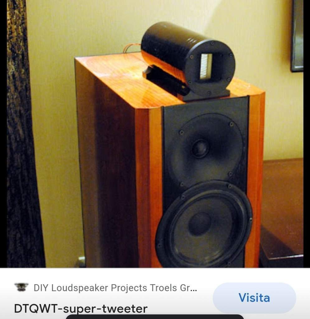

TheJio Inviato 12 Ottobre 2021 Autore Condividi Inviato 12 Ottobre 2021 Ad oggi il diffunsore è cosi. Qundi è solo un "miglioramento ". Buttare via l audax mi sembra da spreconi. Poi che si fa? Si rifà il mobile? Direi meglio trovare un tw per stendere la risposta. Il filtro non è impegnativo.. Poi si stavo valutando i fuontek. Fuori asse sono ottimi. E non dovrei "subire" una timbrica particolare sopra i 18khz. Per il fuori asse veritale ci si può lavorare ma dipende dal ambiente, se ne vale la pena @fauntleroy ma l audax è già montato. Non lo devo prendere. Forse non mi ero fatto capire . Link al commento https://melius.club/topic/4411-consiglio-altoparlante-alte-frequenze/page/2/#findComment-238208 Condividi su altri siti Altre opzioni di condivisione...
audio2 Inviato 12 Ottobre 2021 Condividi Inviato 12 Ottobre 2021 se vuoi mettere qualcosa come complemento, puoi prendere un fostex o un visaton a tromba, sono già dotati di basette e li posi semplicemente sopra il diffusore. li tagli molto alti con un piccolo condensatore e li attenui quel che serve con una resistenza in serie di adeguato valore. tieni presente che una res serie ti cambia il punto di incrocio quindi va calcolato anche questo. non costano però 100 euro ma abbastanza di più. 1 Link al commento https://melius.club/topic/4411-consiglio-altoparlante-alte-frequenze/page/2/#findComment-238238 Condividi su altri siti Altre opzioni di condivisione...
audio2 Inviato 12 Ottobre 2021 Condividi Inviato 12 Ottobre 2021 qualcosa così costa meno, ma devi farci il supporto Fostex FT 17 H - Horn Tweeter oppure qualcosa così, costa poco mai sentito però Swans TN-28 Hi-End Tweeter 1 Link al commento https://melius.club/topic/4411-consiglio-altoparlante-alte-frequenze/page/2/#findComment-238254 Condividi su altri siti Altre opzioni di condivisione...
TheJio Inviato 12 Ottobre 2021 Autore Condividi Inviato 12 Ottobre 2021 31 minuti fa, fauntleroy ha scritto: sbattimento per trovare un buon incroci Sto facendo Delle simulazioni n merito. Non è un granché come filtro basta un 9db al massimo 12. A seconda del driver. Cè anche il fostex fr17h. ..farò un po di valutazioni.. ma nn su va oltre i 120 come spesa. Visto che i condesatori li ho già. Link al commento https://melius.club/topic/4411-consiglio-altoparlante-alte-frequenze/page/2/#findComment-238268 Condividi su altri siti Altre opzioni di condivisione...
TheJio Inviato 12 Ottobre 2021 Autore Condividi Inviato 12 Ottobre 2021 @audio2 era propio la mia idea. 1 ora fa, audio2 ha scritto: sono già dotati di basette e li posi semplicemente sopr Era proprio l'idea visto che il diffunsore è finito. Anche se non avrei problemi per costruire cosa del genere. Link al commento https://melius.club/topic/4411-consiglio-altoparlante-alte-frequenze/page/2/#findComment-238373 Condividi su altri siti Altre opzioni di condivisione...
