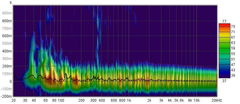

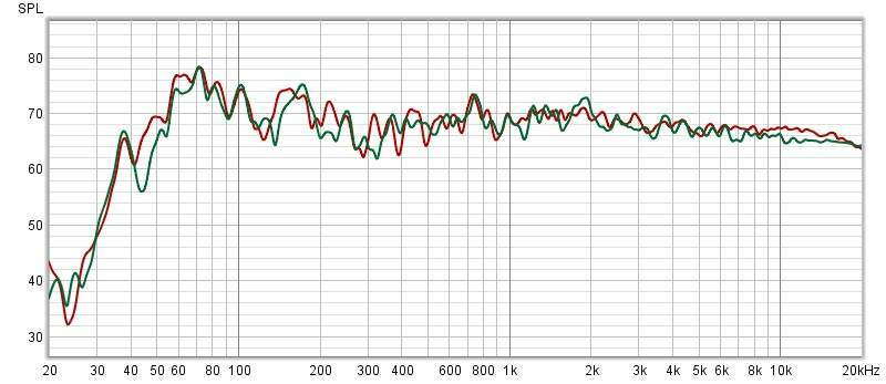

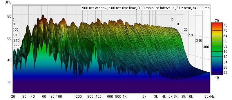

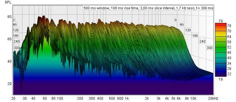

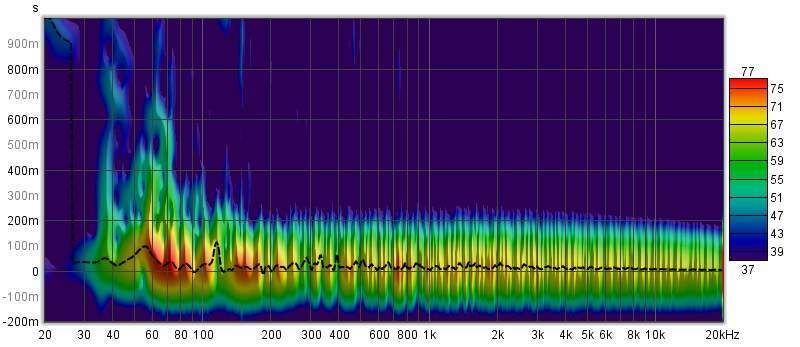

Ciao a tutti,
mi trovo in questa situazione:
- Amplificatore Lyngdorf TDAI-3400
- Diffusori Kef LS50 Meta
- Stanza quadrata 4,5x4,5x2,8 semi-trattata
- Sorgente Roon
Tutto va bene, anzi benissimo, eccetto il mio problema che ormai mi porto dietro da un paio d'anni ovvero la gamma dei medio-bassi che continuo a trovare faticosa, lenta, decisamente migliorabile. Questo accade solo nei generi in cui bisogna sporcarsi le mani, mentre magari un concerto live voce, chitarra, piano risulta quasi sempre il miglior audio che ho mai sentito in vita.
Ora mi chiedo, secondo voi ha più senso:
- Provare ad integrare un sub (KC62 della Kef)?
- Provare altri diffusori (pensavo ai Monitor Audio Silver o Gold 100)
- Mettere degli stand più performanti
Per quanto riguarda posizionamenti, ne ho provati diversi, ho provato anche con e senza correzione acustica del Lyngdorf, il risultato è sempre ottimo, qualunque movimento faccia, eccetto per quella gamma lì, che non mi soddisfa mai.
Ah, inserisco le ultime misurazioni fatte in agosto, adesso ho leggermente cambiato disposizione (allargando più i diffusori tra loro) ma non ho ancora avuto il tempo di usare REW, comunque, dal punto di vista del problema, ad orecchio è il medesimo che avevo ai tempi della misurazione.
Grazie

Guarda. Ho una stanza con le tue stesse dimensioni, e i grafici sono praticamente uguali. Il mediobasso, è  compreso tra 100 e 200 hz.
Se vuoi arrivarci con un sub, occorre che tu riesca a togliere quelle frequenze dai diffusori principali,  ma comunque ti servirebbero 2 sub, perché dai 100 hz in su, inizia a diventare identificabile la sorgente.
Nel mio caso, con un solo sub, l'ho tagliato a 50 hz, e messo controfase ai diffusori,  così facendo mi ha spianato molto la curva sino a 100 hz.

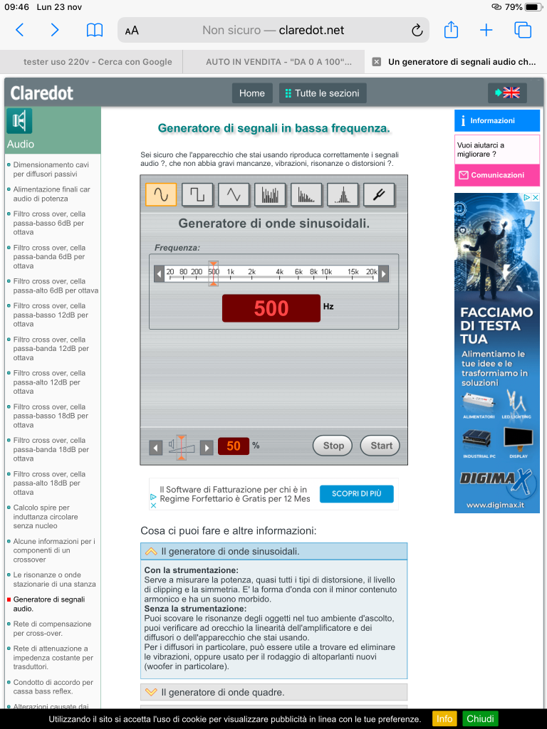

Se non erro il tuo ampli ha la possibilità di impostare un equalizzatore parametrico.
se ciò è confermato Potresti fare una prova, dotandoti di un generatore di segnali a frequenza fissa (ci sono online, vedi immagine) per capire esattamente a quali frequenze risuona il tutto.
disabilita l’equalizzazione automatica che hai fatto col microfonino.
Fai riprodurre i segnali a frequenza fissa.
Noterai che (oltre a quelle a bassa frequenza) attorno ai 150/200 Hz troverai tante risonanze ravvicinate.
Per quanto possibile “uccidile” tutte col parametrico in manuale.
Poi facci sapere come va.
