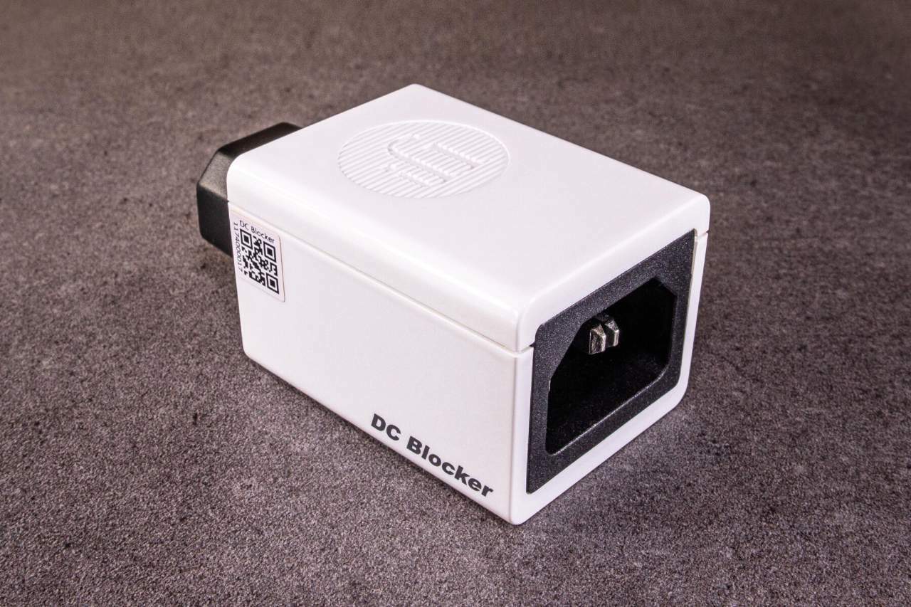

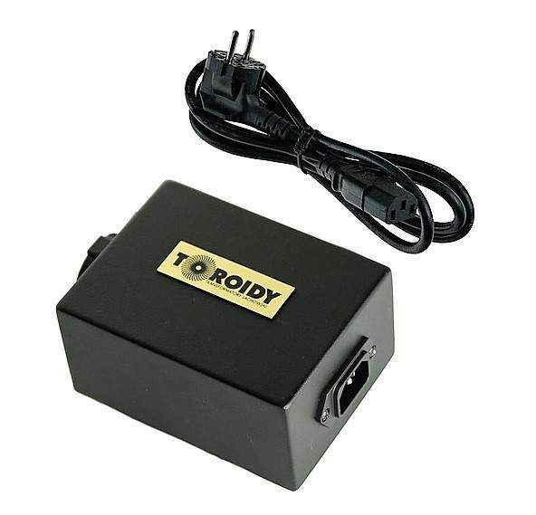

Come detto dall'esimio Cottatellucci,le cause posso essere varie,ma dalla mia esperienza,per il 90% delle volte,è dato da due fattori,ho variazione della tensione,ma molto più probabilmente dalla continua iniettata da qualche apparecchio di casa tua o addirittura da altre fonti esterne.Si risolve o con un trasformatore di disaccoppiamento,o con un humbuster.Ce ne sono svariati in commercio.Ai tempi,quando ero ancora a casa dei miei,avevo un Monrio 100 che ogni tanto  ronzava,dopo tanto,capii che era il fornetto della Delonghi che quando mia madre lo usava,iniettava continua a non finire facendo ronzare i trafi toroidali,risolsi con un trafo di disaccoppiamento della Powerplans.
