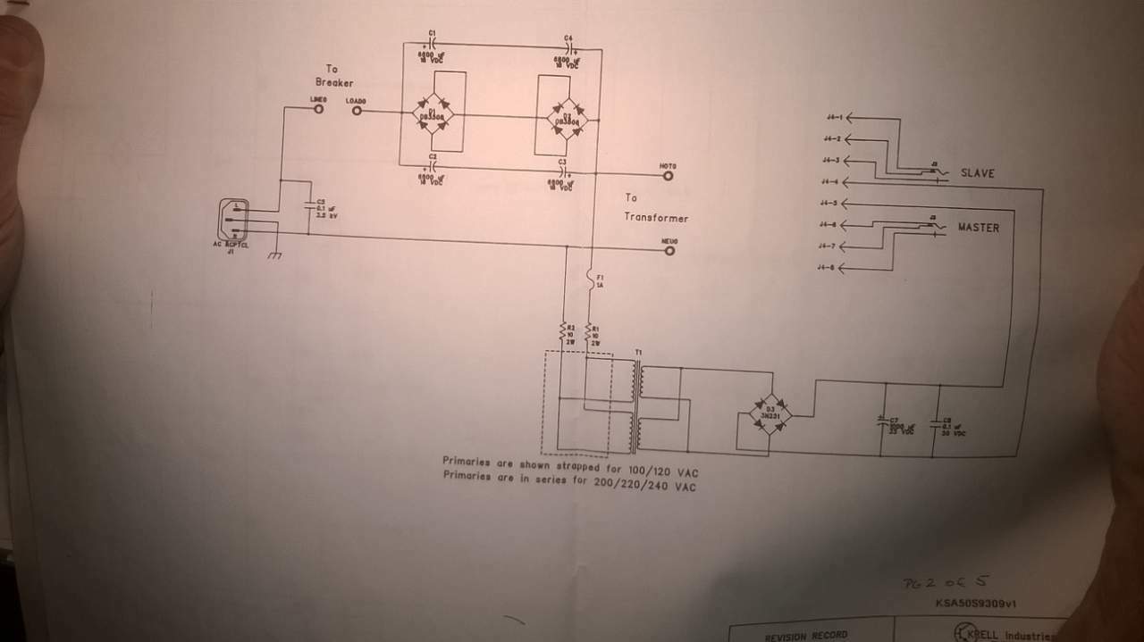

angeloklipsch Inviato 9 Ottobre 2021 Autore Condividi Inviato 9 Ottobre 2021 @fabbe e con questo attaccato non hai nessuno nessuna modifica al suono? Link al commento https://melius.club/topic/4416-trasformatori-ronzano/page/3/#findComment-235634 Condividi su altri siti Altre opzioni di condivisione...
fabbe Inviato 9 Ottobre 2021 Condividi Inviato 9 Ottobre 2021 @angeloklipsch certo, togliendo qualche schifezza dalla rete il suono è leggermente migliorato. Il trasformatore lavora meglio. Link al commento https://melius.club/topic/4416-trasformatori-ronzano/page/3/#findComment-235639 Condividi su altri siti Altre opzioni di condivisione...
Ultima Legione @ Inviato 9 Ottobre 2021 Condividi Inviato 9 Ottobre 2021 5 minuti fa, angeloklipsch ha scritto: e con questo attaccato non hai nessuno nessuna modifica al suono? . Un amplificatore audio, almeno degno di questo nome ancor prima che Audiofilo o HiFi/HiEnd, non dovrebbe e non deve suonare in funzione di cosa é presente sui vostri 230 Vac!! . Diversamente né HiFi e né tantomeno HiEnd si puó definire, ma solo tarocco.🤣🤣 . A parte i proprietari di costosi di ricondizionatori di rete, spero non me ne voglia nessuno.🤗🤗 . 2 Link al commento https://melius.club/topic/4416-trasformatori-ronzano/page/3/#findComment-235642 Condividi su altri siti Altre opzioni di condivisione...
Demian Inviato 9 Ottobre 2021 Condividi Inviato 9 Ottobre 2021 9 ore fa, angeloklipsch ha scritto: @Ultima Legione @ Allora ho due domanda: questo disturbo a lungo andare può rovinare l'amplificatore? DC blocker può limitare la dinamica dell'amplificatore? Grazie Se ne era già parlato, un DC blocker (come per esempio Ifi DC blocker) elimina al 90% il ronzio e non influisce sul suono dell'impianto, con 40/50 euro hai risolto il problema Link al commento https://melius.club/topic/4416-trasformatori-ronzano/page/3/#findComment-235647 Condividi su altri siti Altre opzioni di condivisione...
fabbe Inviato 9 Ottobre 2021 Condividi Inviato 9 Ottobre 2021 @Ultima Legione @ ho una rete schifosa, ha portato pulizia nel suono. D'altronde, fino agli altoparlanti si tratta solamente di corrente e come dicono gli americani; shit in shit out 😊 Link al commento https://melius.club/topic/4416-trasformatori-ronzano/page/3/#findComment-235650 Condividi su altri siti Altre opzioni di condivisione...
angeloklipsch Inviato 9 Ottobre 2021 Autore Condividi Inviato 9 Ottobre 2021 @fabbe Io invece ho 230/31 volt costanti tutto il giorno, impianto elettrico nuovo con ramo indipendente fatto nel 2018. Infatti l'altro Maestro Anniversary non ronza.... Link al commento https://melius.club/topic/4416-trasformatori-ronzano/page/3/#findComment-235668 Condividi su altri siti Altre opzioni di condivisione...
angeloklipsch Inviato 9 Ottobre 2021 Autore Condividi Inviato 9 Ottobre 2021 @Demian Più sopra un altro utente ha detto che gli ha modificato un po' le medie.. Link al commento https://melius.club/topic/4416-trasformatori-ronzano/page/3/#findComment-235671 Condividi su altri siti Altre opzioni di condivisione...
angeloklipsch Inviato 9 Ottobre 2021 Autore Condividi Inviato 9 Ottobre 2021 @vitang c'è di meglio tipo? Puoi linkarmi qualcosa che non modifichi il suono? Gr Link al commento https://melius.club/topic/4416-trasformatori-ronzano/page/3/#findComment-235674 Condividi su altri siti Altre opzioni di condivisione...
fabbe Inviato 9 Ottobre 2021 Condividi Inviato 9 Ottobre 2021 @angeloklipsch anche la mia rete è stabile, ma avevo della continua e chi sa quale altro inquinamento. Link al commento https://melius.club/topic/4416-trasformatori-ronzano/page/3/#findComment-235677 Condividi su altri siti Altre opzioni di condivisione...
fabbe Inviato 9 Ottobre 2021 Condividi Inviato 9 Ottobre 2021 @angeloklipsch l'oggetto in se non modifica il suono, è totalmente neutro. La risposta per me è che l'alimentazione ora che ho eliminato la corrente continua lavora meglio. Il trasformatore non si satura. 1 Link al commento https://melius.club/topic/4416-trasformatori-ronzano/page/3/#findComment-235680 Condividi su altri siti Altre opzioni di condivisione...
Demian Inviato 9 Ottobre 2021 Condividi Inviato 9 Ottobre 2021 3 minuti fa, angeloklipsch ha scritto: @Demian Più sopra un altro utente ha detto che gli ha modificato un po' le medie.. Bah..... Io ho provato e riprovato.... Niente... L'unica cosa che mi ha tolto è il ronzio. Prendilo da Amazon, se proprio non ti torna il nuovo sound li rimandi indietro.... Ma ti tieni l'ape maia dentro all'ampli 1 Link al commento https://melius.club/topic/4416-trasformatori-ronzano/page/3/#findComment-235684 Condividi su altri siti Altre opzioni di condivisione...
vitang Inviato 9 Ottobre 2021 Condividi Inviato 9 Ottobre 2021 @angeloklipsch io ho questo :https://static1.squarespace.com/static/5db5d7d09c82027d2d5c1ce4/t/5db759a1c5d7d50bfae7934e/1572297152341/isol_8+minisub+e_brochure.pdf il modello AXIS con appunto il DC Blocker e' utilizzo come consigliato l uscita Hight sul mio ampli con ottimi risultati. 1 Link al commento https://melius.club/topic/4416-trasformatori-ronzano/page/3/#findComment-235838 Condividi su altri siti Altre opzioni di condivisione...
angeloklipsch Inviato 9 Ottobre 2021 Autore Condividi Inviato 9 Ottobre 2021 @vitang dove si acquista? Link al commento https://melius.club/topic/4416-trasformatori-ronzano/page/3/#findComment-235843 Condividi su altri siti Altre opzioni di condivisione...
angeloklipsch Inviato 9 Ottobre 2021 Autore Condividi Inviato 9 Ottobre 2021 @vitang notavo che penso non sia adatto ad un amplificatore come il Maestro Anniversary con due toroidali di 600VA l'uno. Abbisogna necessariamente di un apparecchio che rigeneri almeno 1200Va totali. Giusto? Link al commento https://melius.club/topic/4416-trasformatori-ronzano/page/3/#findComment-235861 Condividi su altri siti Altre opzioni di condivisione...
vitang Inviato 9 Ottobre 2021 Condividi Inviato 9 Ottobre 2021 @angeloklipsch il distributore italiano e' audioreference,mettiti in contatto per avere info e disponibilita'. penso che per l assorbimento dovresti starci.........logicamente se lo puoi provare e' meglio... 1 Link al commento https://melius.club/topic/4416-trasformatori-ronzano/page/3/#findComment-235887 Condividi su altri siti Altre opzioni di condivisione...
