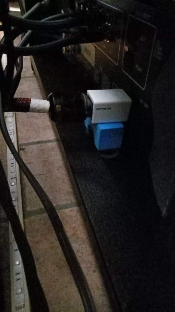

angeloklipsch Inviato 9 Ottobre 2021 Autore Condividi Inviato 9 Ottobre 2021 @vitang tu cosa ci colleghi? Link al commento https://melius.club/topic/4416-trasformatori-ronzano/page/4/#findComment-235915 Condividi su altri siti Altre opzioni di condivisione...
vitang Inviato 9 Ottobre 2021 Condividi Inviato 9 Ottobre 2021 @angeloklipsch Constellation Integrated 1.0 1 Link al commento https://melius.club/topic/4416-trasformatori-ronzano/page/4/#findComment-235940 Condividi su altri siti Altre opzioni di condivisione...
Partizan Inviato 10 Ottobre 2021 Condividi Inviato 10 Ottobre 2021 13 ore fa, Demian ha scritto: elimina al 90% il ronzio e non influisce sul suono dell'impianto, con 40/50 euro hai risolto il problema Ma vi pare "umano" che per fare funzionare bene una elettronica da migliaia di euro, uno debba ricorrere ad un aggeggio da 50? Non potrebbero inglobarli nell'elettronica, dove oltre a spendere meno, in funzione del volume di acquisto, potrebbero verificarlo ed adattarlo alle reali necessità? Mondo strano... Ciao Evandro 1 Link al commento https://melius.club/topic/4416-trasformatori-ronzano/page/4/#findComment-235989 Condividi su altri siti Altre opzioni di condivisione...
fabbe Inviato 10 Ottobre 2021 Condividi Inviato 10 Ottobre 2021 @Partizan da quello che ho letto, Lamm lo ha inserito in alcuni finali. Poi, alla fine non c'è nulla di esoterico, qualche diodo, qualche condensatore e una resistenza Link al commento https://melius.club/topic/4416-trasformatori-ronzano/page/4/#findComment-236123 Condividi su altri siti Altre opzioni di condivisione...

Oscar Inviato 10 Ottobre 2021 Condividi Inviato 10 Ottobre 2021 Le amplificazioni americane, Mark Levinson e Krell in primis, hanno il dc bloker di serie su tutte le elettroniche di potenza. 1 1 Link al commento https://melius.club/topic/4416-trasformatori-ronzano/page/4/#findComment-236581 Condividi su altri siti Altre opzioni di condivisione...
Partizan Inviato 10 Ottobre 2021 Condividi Inviato 10 Ottobre 2021 @Oscar Infatti mi pareva... Io ho un ML29, puoi mettere qualsiasi cordone elettrico, metterlo su punte, su piedini morbidi... non cambia niente! Queste implementazioni le hanno già fatte loro all'interno. Magari sono anche queste cose a fare la differenza. Ciao Evandro Link al commento https://melius.club/topic/4416-trasformatori-ronzano/page/4/#findComment-236599 Condividi su altri siti Altre opzioni di condivisione...
Suonatore Inviato 10 Ottobre 2021 Condividi Inviato 10 Ottobre 2021 @Oscar esattamente. Link al commento https://melius.club/topic/4416-trasformatori-ronzano/page/4/#findComment-236710 Condividi su altri siti Altre opzioni di condivisione...
corrado Inviato 10 Ottobre 2021 Condividi Inviato 10 Ottobre 2021 10 euro di componenti per fare un Dc blocker e amplificatori da migliaia di euro ne sono sprovvisti e ronzano come calabroni. Complimenti. 1 Link al commento https://melius.club/topic/4416-trasformatori-ronzano/page/4/#findComment-236722 Condividi su altri siti Altre opzioni di condivisione...
