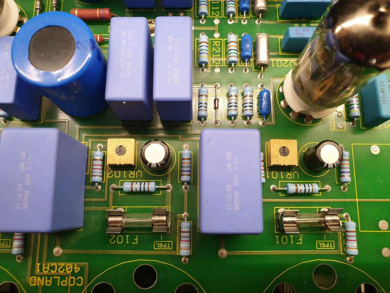

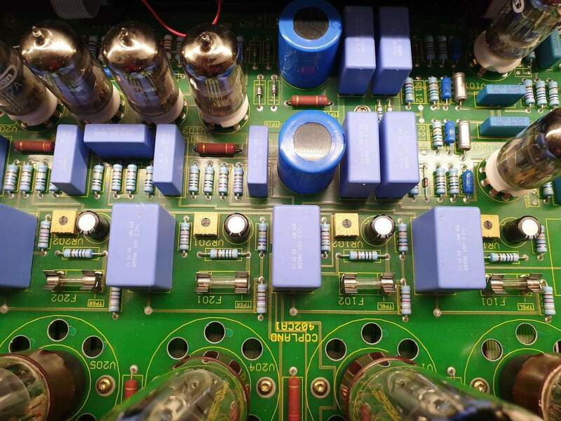

elulop Inviato 9 Ottobre 2021 Condividi Inviato 9 Ottobre 2021 Vi posto delle foto dell' interno. Qualcuno mi sa dire dove andare con i puntali del tester? Presumo che le viti da regolare siano le 4 che si vedono. Link al commento https://melius.club/topic/4432-bias-copland-cta-402/ Condividi su altri siti Altre opzioni di condivisione...
droidlike Inviato 9 Ottobre 2021 Condividi Inviato 9 Ottobre 2021 i punti sono sul fusibile dove si legge tp5 e tp6, c'e' il suffisso L o R per i relativi canali Link al commento https://melius.club/topic/4432-bias-copland-cta-402/#findComment-235601 Condividi su altri siti Altre opzioni di condivisione...
elulop Inviato 9 Ottobre 2021 Autore Condividi Inviato 9 Ottobre 2021 @droidlike ok grazie, cioè i puntali vanno sul fusibile entrambi? uno da una parte e uno dall'altra? Link al commento https://melius.club/topic/4432-bias-copland-cta-402/#findComment-235868 Condividi su altri siti Altre opzioni di condivisione...
elulop Inviato 9 Ottobre 2021 Autore Condividi Inviato 9 Ottobre 2021 Ho rilevato con puntale nero a massa e rosso sul fusibile le seguenti misure: (TP5L=26,8) (TP6L = 00,6) (TP5R=17,5) (TP6R=18,2) . A me sembrerebbe tutto sballato. Link al commento https://melius.club/topic/4432-bias-copland-cta-402/#findComment-235886 Condividi su altri siti Altre opzioni di condivisione...
releone71 Inviato 10 Ottobre 2021 Condividi Inviato 10 Ottobre 2021 @elulop sicuramente il canale sx è sbilanciato assai. La differenza sul dx è fisiologica se l'ampli ha diversi anni di funzionamento. Potrebbe darsi che nel sx sia andata in deriva qualche resistenza. Troppa differenza. Vediamo che ne pensa @walge Link al commento https://melius.club/topic/4432-bias-copland-cta-402/#findComment-236197 Condividi su altri siti Altre opzioni di condivisione...
droidlike Inviato 10 Ottobre 2021 Condividi Inviato 10 Ottobre 2021 dovresti mettere il puntale (nero) negativo del tester a massa e il positivo (rosso) del tester sul punto del fusibile dove e' la scritta tp5 o tp6 il tester lo devi configurare come voltmetro per misurare le tensioni i volt e fondo scala il piu' vicino possibile a 1 volt o 2 o 3 volt che tester stai usando ? puoi postare delle foto ? poiche il tuo copland cta 402 e' il modello 402ca1 come si legge nelle foto che hai postato allora dovresti leggere su tutti i test point tp5 e tp6 , uno alla volta, la tensione di 0,4 volt in continua dc(direct current) che corrispondono ad una corrente di bias di 40 milli ampere ovvero visto che la resistenza di catodo dove si fa la misura col tester e' una resistenza da 10 ohm corrente = tensione diviso resistenza corrente di bias = 0,4 volt diviso 10 ohm = 0,04 ampere che corrispondono a 40 milliampere di bias, ma tu sul tester devi leggere 0,4 volt eh ! Link al commento https://melius.club/topic/4432-bias-copland-cta-402/#findComment-236206 Condividi su altri siti Altre opzioni di condivisione...
