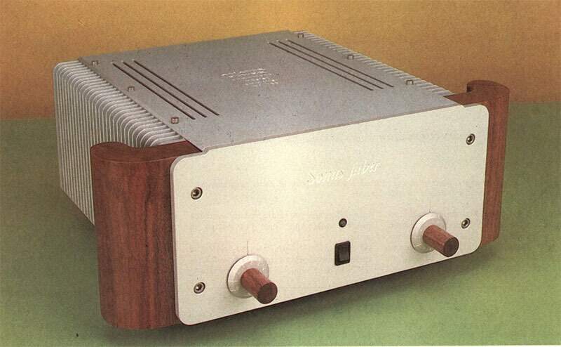

Buongiorno, scrivo raramente in questa sezione del forum, ma in questo caso, spero che mi possiate aiutare a capire come suona questo bellissimo finale.
lo vidi, in una fiera negli anni 90, non posso dire di averlo ascoltato.
Le uniche informazioni che ho ricavato, sul web sono quelle di un test di Audiorewiev e della relativa recensione di Bebo Moroni.
Sulla carta sembra molto interessante, Bebo lo definiva un finale capace di pilotare anche carichi difficili , dal suono caldo, vellutato, quasi valvolare.
Dato che sto cercando un finale con queste caratteristiche, vorrei sapere, da voi esperti di apparecchi vintage, se qualcuno lo conosce, o lo ha avuto, e mi sa dare qualche  ulteriore formazioni in merito.

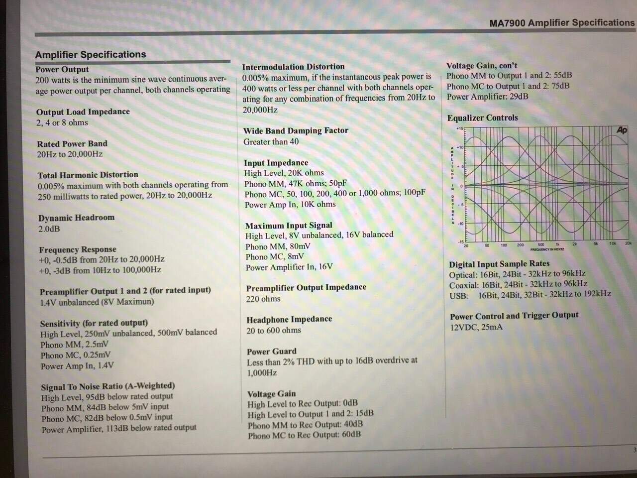

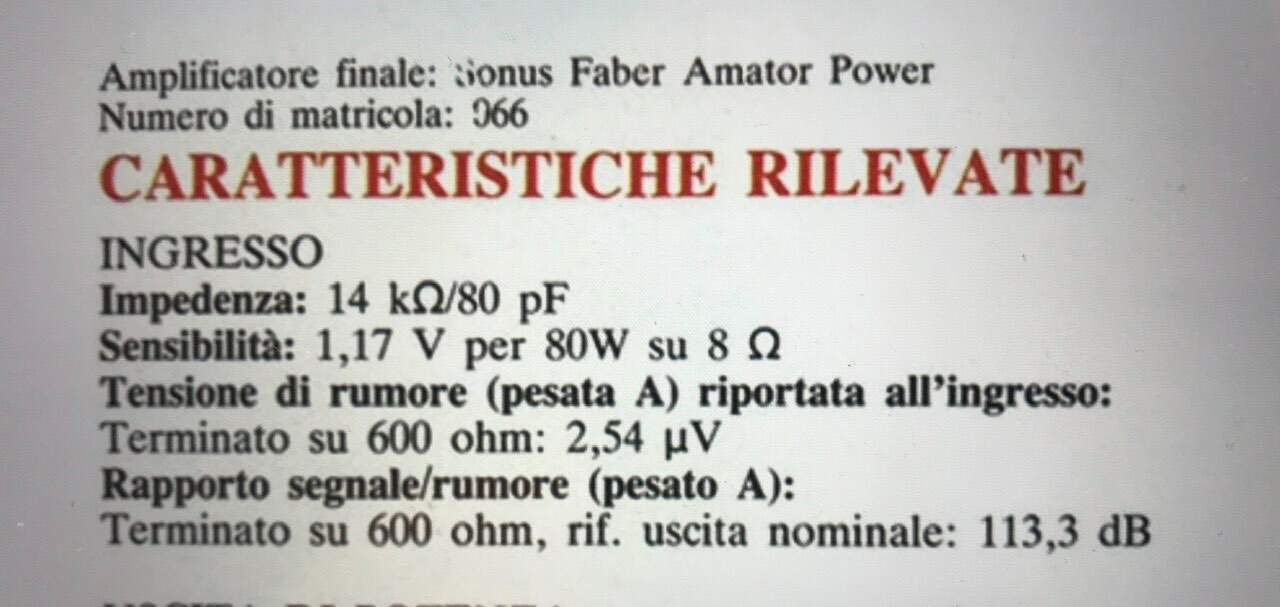

@robyroadster @MARK205 Grazie dei vostri feedback.
Allora, andando nel dettaglio dell’ipotetico abbinamento con il sistema,
Il Sonus Faber Amator Power, dovrebbe pilotare delle Magneplanar LRS (82db per 4ohm), e collegato ad l’uscita pre out 2 del mio McIntosh 7900.
Sull’abbinamento con i diffusori, non vedo problemi, generando oltre 200watt su 4 ohm, mi resta qualche dubbio sul collegamento con il pre.
Qui sotto le caratteristiche del SF e del Mc.

@iBan69 guardando le caratteristiche leggo che l'uscita pre del MA7900 ha una resistenza di 220ohm ed eroga 1.4V: mi sembra non abbia nessun problema di interfacciamento con il finale visto che questo presenta una impedenza di ingresso di 14Kohm ed una sensibilità per la massima potenza di 1,17V...
