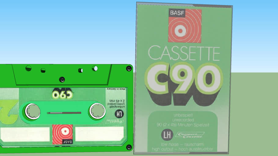

Membro_0022 Inviato 14 Ottobre 2021 Condividi Inviato 14 Ottobre 2021 Quando mi regalarono il primo registratore a cassette mai avuto (un Castelli) comprai alcune di queste Ritrovate dopo anni e provate in un deck vero, si rivelarono per quello che erano realmente: una porcheria immonda, sia come meccanica che come nastro. Abominio ! Link al commento https://melius.club/topic/4473-audiocassette-basf-no-grazie/#findComment-240774 Condividi su altri siti Altre opzioni di condivisione...
Membro_0022 Inviato 14 Ottobre 2021 Condividi Inviato 14 Ottobre 2021 1 ora fa, ediate ha scritto: confermo. Il bias dei registratori giapponesi è, mediamente, troppo alto per i nastri europei. All’aumentare del bias diminuisce l’estensione della risposta sulle alte (= suono chiuso), al contrario quando il bias diminuisce (= suono aperto). Questo vale per i nastri vecchi, primi anni 70. Ho provato delle cassette EMTEC più recenti e si comportavano più o meno come qualsiasi cassetta entry leve giapponese (una TDK-D per capirci). Idem per i nastri in bobina: i vecchi nastri BASF marroni richiedono un bias basso, ma la differenza tra il bias ottimale per un LPR35 e un Maxell UD è di fatto irrilevante. Al punto che un registratore tarato sul LPR può usare tranquillamente anche un Maxell senza apprezzabili alterazioni della risposta. Link al commento https://melius.club/topic/4473-audiocassette-basf-no-grazie/#findComment-240777 Condividi su altri siti Altre opzioni di condivisione...

Moderatori BEST-GROOVE Inviato 15 Ottobre 2021 Moderatori Condividi Inviato 15 Ottobre 2021 10 ore fa, lufranz ha scritto: si rivelarono per quello che erano realmente: una porcheria immonda, sia come meccanica che come nastro. Abominio ! Eccole li, in un recente thread mi riferivo proprio a quelle cassette Basf come la peggior porcheria che l' uomo abbia creato. Nel giro di qualche minuto le testine erano tutte imbrattate con l' uso; se non ricordo male si trovavano anche con il guscio color giallo. Link al commento https://melius.club/topic/4473-audiocassette-basf-no-grazie/#findComment-240984 Condividi su altri siti Altre opzioni di condivisione...
