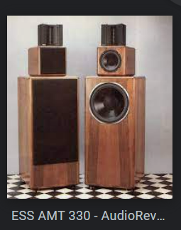

alberto75 Inviato 15 Ottobre 2021 Condividi Inviato 15 Ottobre 2021 @Sergius ma essendo piccoli dovrebbero andare veloce anceh se ti perdi abbastanza in basso dovresti provare con un tre vie e mobile standard (classico parallelepipedo) poi nel tempo lo perfezionerai... per il cross puoi chiedere a persone qui nel forum che ce ne sono di bravi (posso darti nomi in ptv) Il mobile della foto (sono le ESS 330) non è difficile, due box uno per il medio e uno per il woofer e sopra il tweeter. Per il cross trovi in rete. Link al commento https://melius.club/topic/4504-tweeter-grand-heil/page/2/#findComment-241457 Condividi su altri siti Altre opzioni di condivisione...
