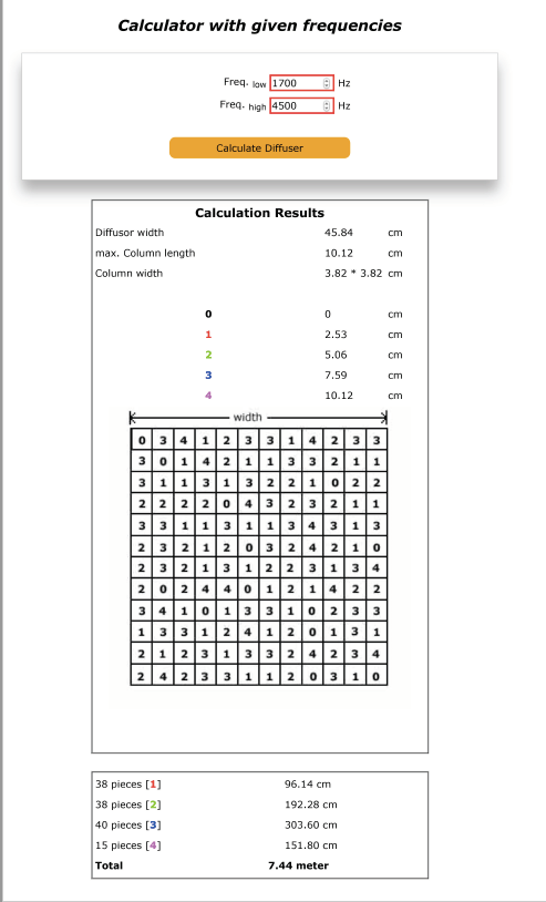

silvanik Inviato 16 Ottobre 2021 Condividi Inviato 16 Ottobre 2021 4 ore fa, Nicola_66 ha scritto: Qualcuno ha esperienze anche di diffusori per alte frequenze? Sempre nella stessa ottica, tipologia di materiali e in questo caso geometrie... Io ho usato il calcolatore gratuito messo a disposizione sul sito che linko sotto, ho già tagliato da un pò tutte le colonnette ma devo ancora assemblare i pannelli ( sono molto spesso a lavoro all'estero e devo trovare il tempo), ho utilizzato listelli di faggio perchè è un legno molto compatto che si può levigare alla perfezione e mi piace il risultato estetico una volta verniciato con trasparente opaco che ne esalta le venature. Qui il link per il calcolo di pannelli diffusori QRD tipo skyline( si può selezionare se calcolare in funzione del range di frequenze o di dimensioni delle colonnette: http://www.mh-audio.nl/Acoustics/DiffusorCalculator.asp Allego le misure/frequenze di intervento che ho scelto per i miei pannelli 1 Link al commento https://melius.club/topic/4532-trattamenti-acustici-dambiente-e-relativi-materiali-tipologie-e-resa/#findComment-242138 Condividi su altri siti Altre opzioni di condivisione...
