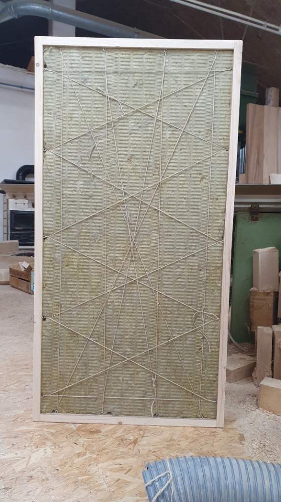

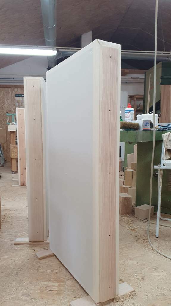

Dubleu Inviato 24 Ottobre 2021 Condividi Inviato 24 Ottobre 2021 Risultato senza misurazioni però, cura molto artigianale; chissà che problemi davano i/il sub. Perchè dubito che i satelliti influissero poi molto. Il costo non è proprio poco calcolando il risultato e si necessità di un laboratorio/garage ben fornito; altrimenti un professionista/amico potrebbe non essere così economico. Link al commento https://melius.club/topic/4532-trattamenti-acustici-dambiente-e-relativi-materiali-tipologie-e-resa/page/4/#findComment-248564 Condividi su altri siti Altre opzioni di condivisione...

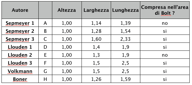

NickMaro Inviato 26 Ottobre 2021 Condividi Inviato 26 Ottobre 2021 Avete dato un'occhiata all'area di bolt così per iniziare a lavorare sulla stanza ? Soffitto 2.20 ? Non saprei se così male. Ad un amico che aveva un soffitto a 2.70 abbassato a 2.40 ed è migliorato alla grande. Le dimensioni contano come diceva il buon Rocco. Link al commento https://melius.club/topic/4532-trattamenti-acustici-dambiente-e-relativi-materiali-tipologie-e-resa/page/4/#findComment-250577 Condividi su altri siti Altre opzioni di condivisione...
Membro_0015 Inviato 26 Ottobre 2021 Condividi Inviato 26 Ottobre 2021 @NickMaro io ho creato uno spreadheet excel che calcola vari parametri acustici del locale, tra cui un grafico che posiziona la stanza nell'aread di bolt parendo dalle dimensioni. Se interessa lo condivido Link al commento https://melius.club/topic/4532-trattamenti-acustici-dambiente-e-relativi-materiali-tipologie-e-resa/page/4/#findComment-250759 Condividi su altri siti Altre opzioni di condivisione...
roop Inviato 26 Ottobre 2021 Condividi Inviato 26 Ottobre 2021 36 minuti fa, stanzani ha scritto: Se interessa lo condivido A me interesserebbe. Almeno imparo qualcosa. Grazie 1 Link al commento https://melius.club/topic/4532-trattamenti-acustici-dambiente-e-relativi-materiali-tipologie-e-resa/page/4/#findComment-250805 Condividi su altri siti Altre opzioni di condivisione...
Membro_0015 Inviato 26 Ottobre 2021 Condividi Inviato 26 Ottobre 2021 @roop chi e' interessato mi scriva in privato grazie Link al commento https://melius.club/topic/4532-trattamenti-acustici-dambiente-e-relativi-materiali-tipologie-e-resa/page/4/#findComment-250810 Condividi su altri siti Altre opzioni di condivisione...
