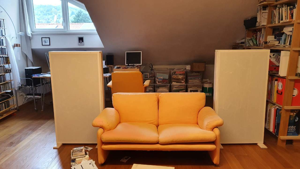

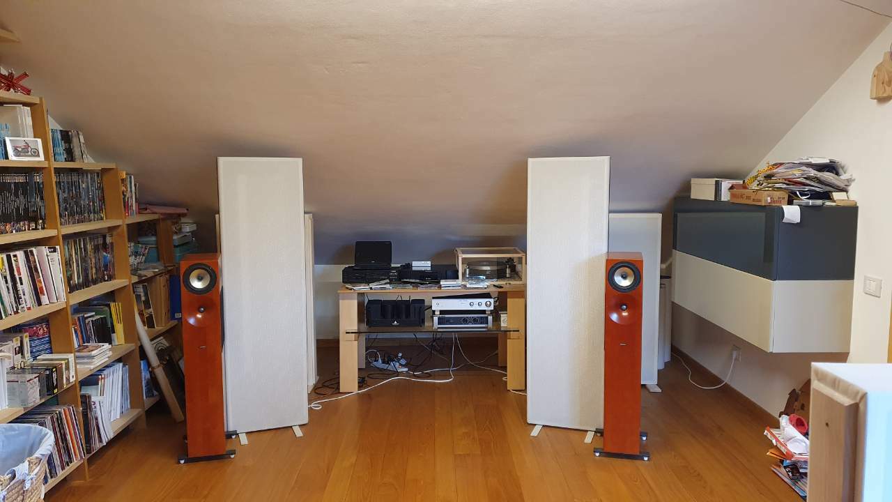

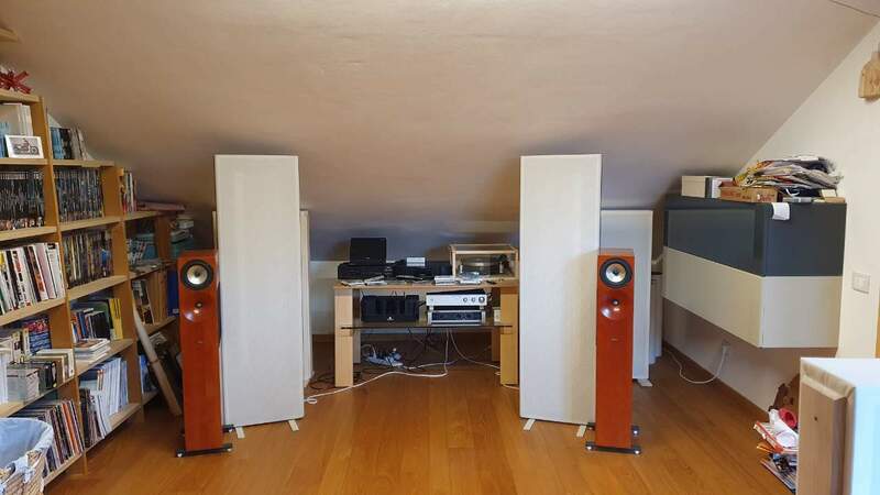

@cri Ecco le foto, due pannelli sono sugli angoli, si intravedono dietro alle Magneplanar, due ai lati del punto di ascolto, l'idea era di mettere in mezzo un pannello diffusore per le medioalte. Purtroppo non sono riuscito a far misure, mi ci vorrà un po'. All'ascolto la situazione sembra migliorata decisamente, con i bassi molto più netti e puliti, ma non so se sia suggestione, aspetto a vedere REW che dice.
La stanza è un sottotetto lungo più di 8 metri e largo dalla parte dell'impianto 4 e dall'altra 5.

Curiosita , visto la lunghezza di 8 metri, hai provato avvicinare i diffusori verso il divanetto di un metro e vedere se cambia?
Appena entrato nella mia stanza avevo posizionato i diffusori nella parte del soffitto più bassa ed era un disastro.
Posizionate sul punto dove il soffitto era più alto il beneficio è stato immediato.
buoni ascolti a tutti.
Nick
No, avevo provato a metterle sul lato corto ma non m'era parso un granché. Proverò, un po' di margine c'è, aspetto mi arrivi un cavo nuovo per fare due misure. Comunque almeno le Amphion non sono così vicine al soffitto, ci sono circa 80 cm di aria, le Magneplanar si, ma sono alte 1.70, dal fondo sono 2 m

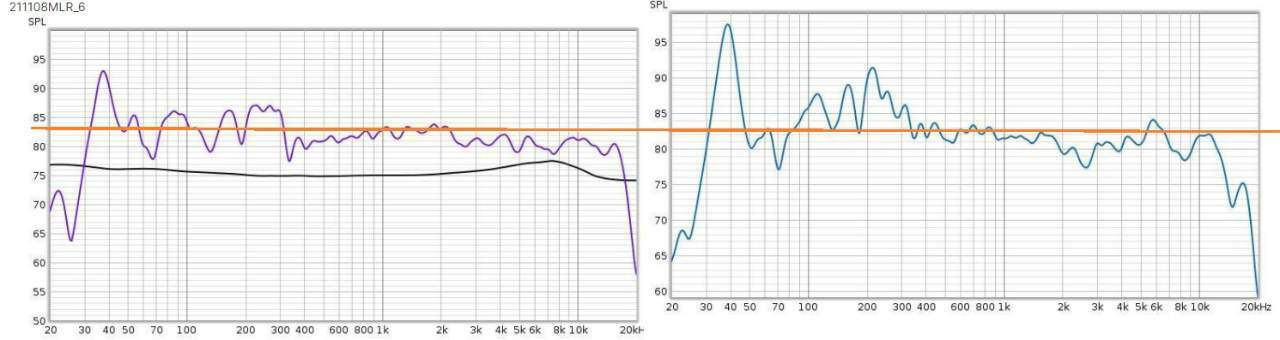

@ric236 Li ho messi lì per portarmi in una delle situazioni descritte dalla dispensa il cui link avevo postato qualche tempo fa, questa:

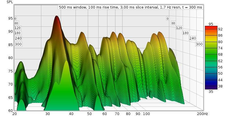

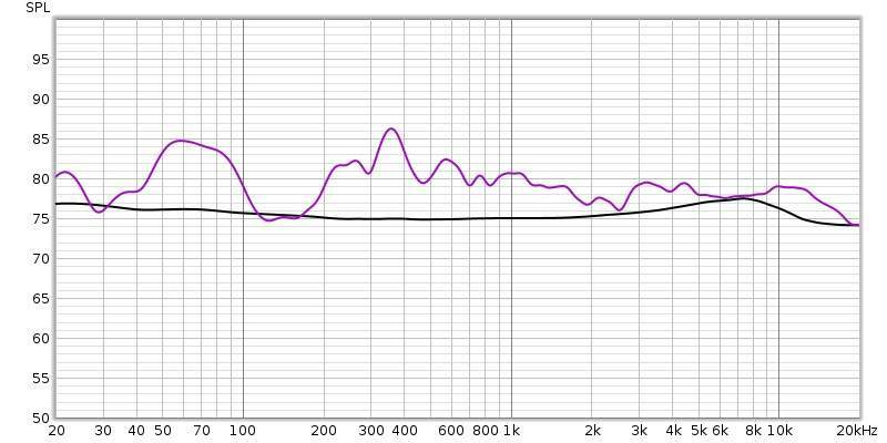

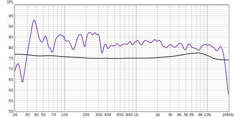

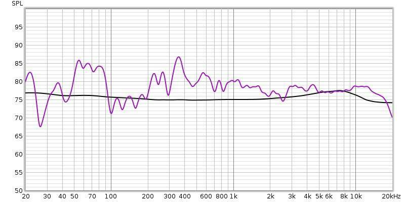

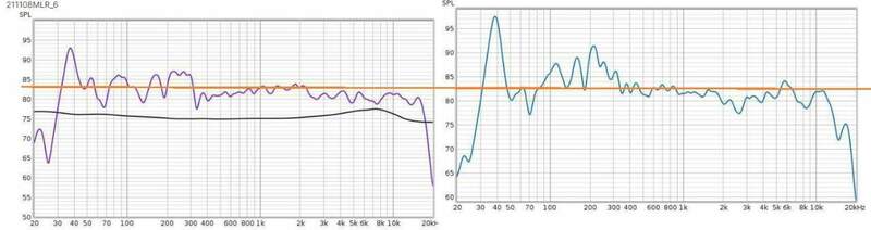

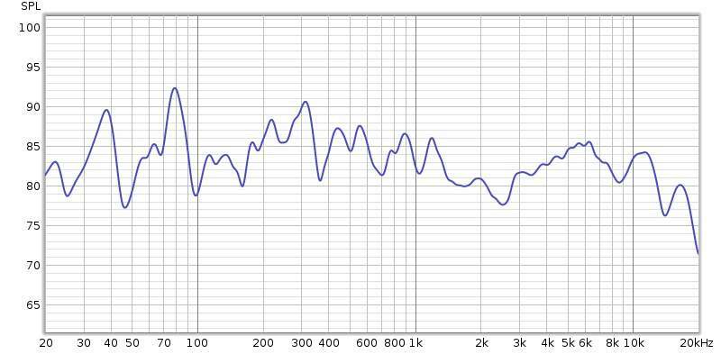

 Ad oggi non ho avuto modo di fare alcuna misura, appena ci riesco valuto l'impatto dei pannelli rispetto alla risposta in frequenza rilevata in precedenza, che avevo postato invece qui alle pagine due e tre (diagrammi a 1/6 e psicoacustica):

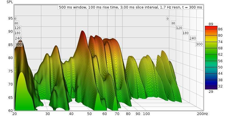

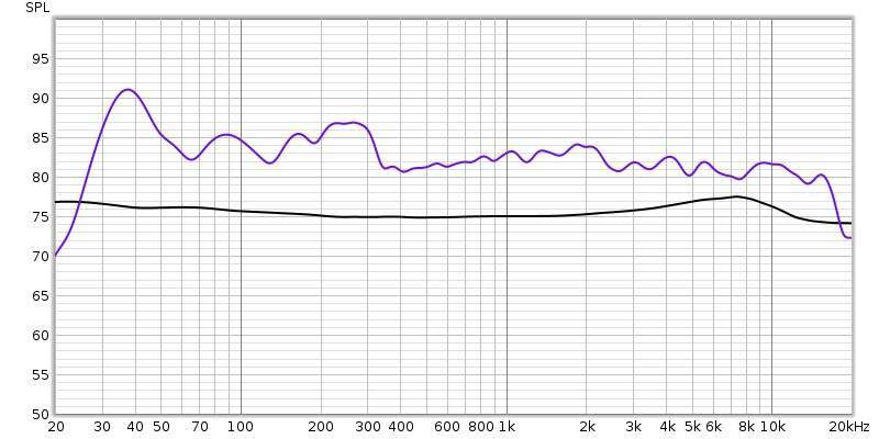

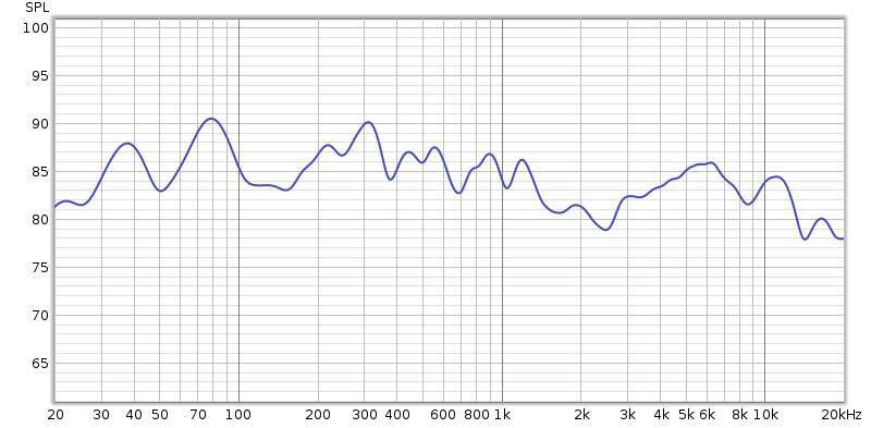

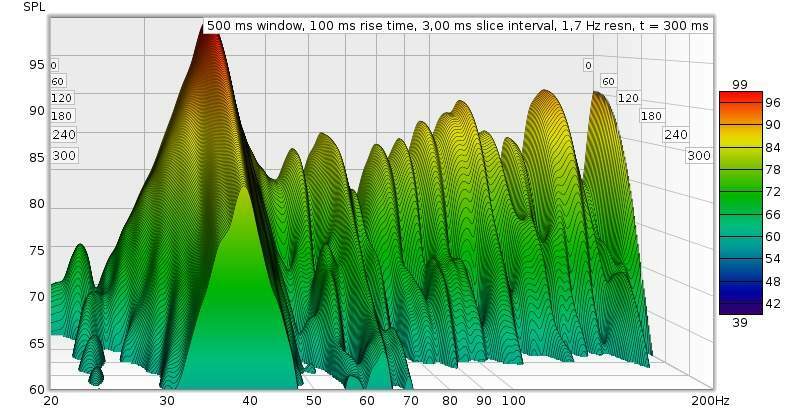

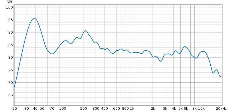

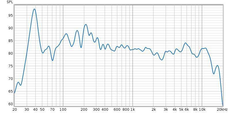

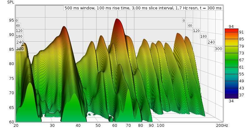

Stamane mi sono preso un'oretta per fare due misure, visto che ieri mi è arrivato il cavo, qualcosa sembra migliorato, specie i decadimenti, io sono ancora un po' alle prime armi per valutare, non ho avuto tempo per spostare i pannelli in altre posizioni, i nomi dei file spiegano la misura, il formato è DataDiffusore_Visualizzazione, Diffusore è A (amphion) o M (magneplanar) L/R/LR  e la visualizzazione 6= 1/6, P=psicoacustica e W Waterfall
211108ALR_P
211108ALR_6
211108ALR_W
211108MLR_W
211108MLR_P
211108MLR_6

da utente Maggie's, mi sembra che ci sia un pò di loudness. da agosto a novembre si è linearizzata la gamma dai 400hz in su, ma forse solo perchè hai migliorato la tua capacità di "rew-misurone", oltre ad aver inserito i pannelli.
buon divertimento e buoni ascolti!
Sul  pre non c'è proprio, non so cosa abbia linearizzato la gamma alta. Con REW m'è venuto in mente che non ho impostato gli stessi livelli, mi pare fossero 87 dB in agosto e 77 a novembre, ma non dovrebbe influire sulla linearizzazione, casomai sull'altezza dei picchi
