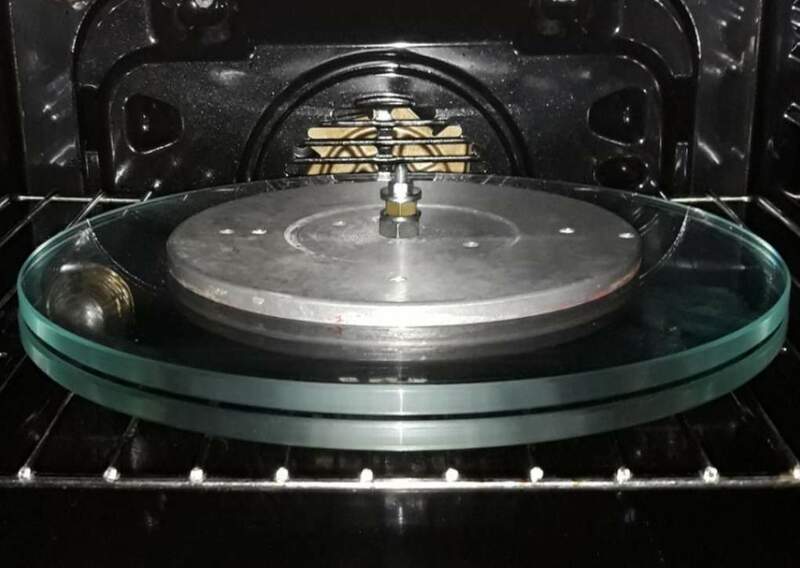

@Mauri.9 Ci sono delle "macchine" che in pratica schiacciano il vinile tra due superfici calde...Spedita dagli USA siamo intorno ai 400 dollari... In casa si potrebbe fare mettendo il disco tra due lastre di vetro da mettere poi in forno a 80 gradi per un tot di minuti... Ovviamente bisogna avere un forno affidabile e preciso e fare delle prove preliminari. Se n'era parlato prima dell'incendio...

Tornando al metodo da te descritto con il forno potrei provare...anche se ho un po paura di rovinare i solchi

47 minuti fa, rock56 ha scritto:
Nessun problema: importante pulire bene i dischi, sia i vinili che i vetri.
Io ne sto spianando alcuni adesso: uno ieri sera e un altro lo inforno oggi😊
Sembra ottimo! ma vedo anche delle viti...oltre al peso del piatto in vetro applichi una pressione aggiuntiva stringendo sul bullone?
In genere ottieni buoni risultati ?
