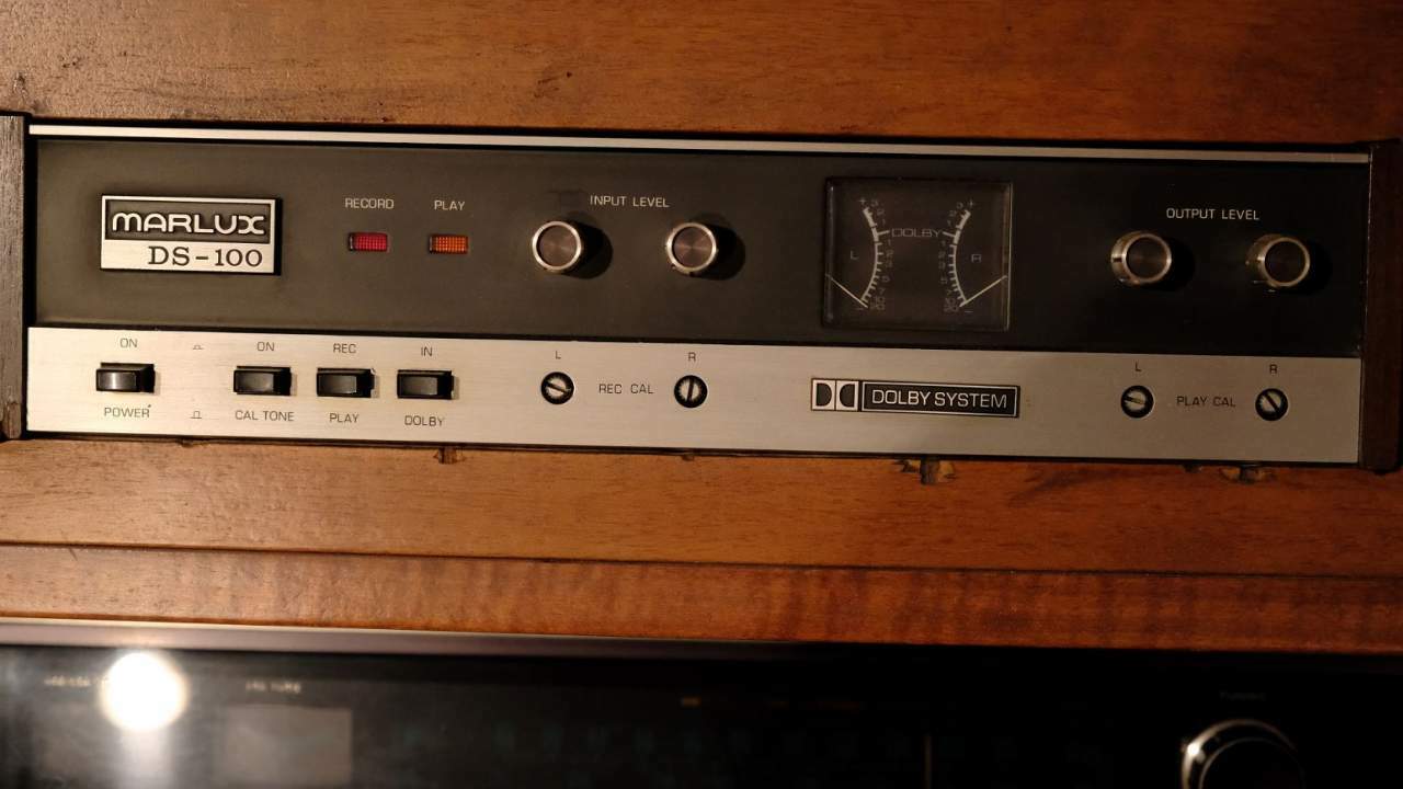

KIKO Inviato 30 Ottobre 2021 Condividi Inviato 30 Ottobre 2021 Io ho un Marlux DS 100 da circa 40 anni, l'ho usato col Revox A77 quando incidevo i dischi nuovi di classica, specialmente i deutsche, con molta soddisfazione. Non so se è un buon apparecchio, mi piaceva AN 180, ma il mio spacciatore, di cui mi fidavo cecamente, mi assicurò che era meno blasonato ma non inferiore. Qualcuno lo conosce? Non ricordo neanche che tipo di Dolby sia A B C... Link al commento https://melius.club/topic/4607-test-tape-per-unit%C3%A0-dolby-esterna-help/page/3/#findComment-254470 Condividi su altri siti Altre opzioni di condivisione...
ediate Inviato 30 Ottobre 2021 Condividi Inviato 30 Ottobre 2021 @KIKO posta una foto del frontale, dal tipo di logo si capisce che Dolby è. Su internet vengono fuori solo dei telefoni da tavolo portatili… Link al commento https://melius.club/topic/4607-test-tape-per-unit%C3%A0-dolby-esterna-help/page/3/#findComment-254543 Condividi su altri siti Altre opzioni di condivisione...
bambulotto Inviato 30 Ottobre 2021 Condividi Inviato 30 Ottobre 2021 @KIKO Mi hai fatto ricordare il Marlux 607s che presi alla NATO nel 1978 per quattro soldi!! Lo massacrai per tanti anni e non dette mai segni di cedimento. Una vera macchina da guerra...e suonava pure benissimo!!! Link al commento https://melius.club/topic/4607-test-tape-per-unit%C3%A0-dolby-esterna-help/page/3/#findComment-254590 Condividi su altri siti Altre opzioni di condivisione...
KIKO Inviato 30 Ottobre 2021 Condividi Inviato 30 Ottobre 2021 Eccolo Link al commento https://melius.club/topic/4607-test-tape-per-unit%C3%A0-dolby-esterna-help/page/3/#findComment-254633 Condividi su altri siti Altre opzioni di condivisione...
dipparpol Inviato 30 Ottobre 2021 Autore Condividi Inviato 30 Ottobre 2021 @KIKO È sicuramente un dolby b Link al commento https://melius.club/topic/4607-test-tape-per-unit%C3%A0-dolby-esterna-help/page/3/#findComment-254847 Condividi su altri siti Altre opzioni di condivisione...
KIKO Inviato 30 Ottobre 2021 Condividi Inviato 30 Ottobre 2021 @dipparpol Grazie. Link al commento https://melius.club/topic/4607-test-tape-per-unit%C3%A0-dolby-esterna-help/page/3/#findComment-254997 Condividi su altri siti Altre opzioni di condivisione...
ediate Inviato 30 Ottobre 2021 Condividi Inviato 30 Ottobre 2021 @KIKO Confermo, è un Dolby B. Link al commento https://melius.club/topic/4607-test-tape-per-unit%C3%A0-dolby-esterna-help/page/3/#findComment-255188 Condividi su altri siti Altre opzioni di condivisione...
