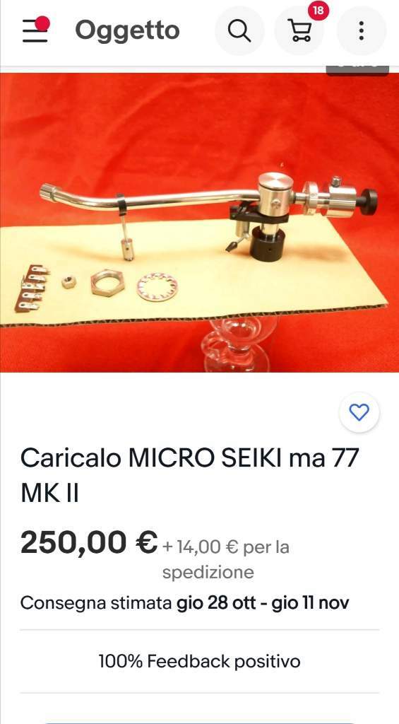

la massa equivalente del braccio comprende anche il relativo shell.
Qui non mi ci ritrovo tanto, in quanto, se è stato detto che la massa è intorno ai 12gr o giù di lì (per il MA 505, top di gamma, è 14,5gr)e abbiamo uno shell originale H-77N che pesa 9/11 gr, secondo quello che dici la canna peserebbe dai 3 ai 4 gr?

@Spadaccino1  .....fai una prova: togli la shell e i contrappesi dietro abbassi il lift e provi il peso su una bilancina elettronica... la resistenza dei cuscinetti è ininfluente. P.S. prova empirica che funziona (il più delle volte).

Per la cronaca, la massa equivalente di un braccio non ha niente a che fare con il suo peso effettivo, idem ovviamente per lo shell montato, che concorre solo per una frazione all'aumento della massa equivalente.
Esattissimo! Mi hai preceduto , stavo per scriverlo pari pari.
https://melius.club/topic/4619-testina-per-micro-seiki-mr-311-e-braccio-ma-77/page/2/#findComment-246439
@Spadaccino1
Non ti ritrovi perche' sei fuori pista avendo in testa il concetto di massa inteso come peso dei componenti che invece e' una cosa diversa rispetto al concetto di  " massa  equivalente ".
E la massa equivalente e' quella concettualmente influente ai fini della risonanza fra braccio e testina.
