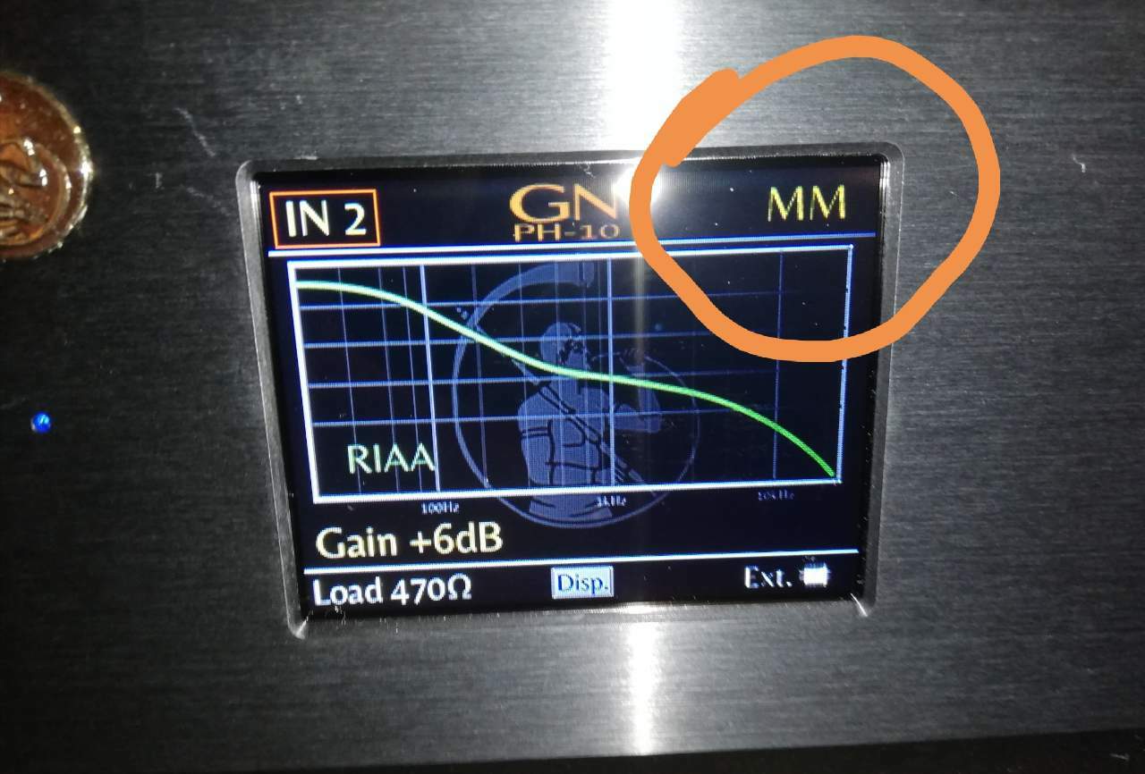

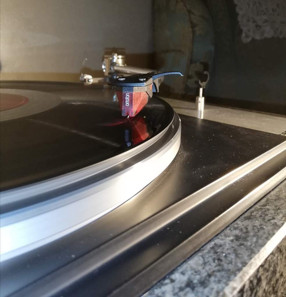

cactus_atomo Inviato 22 Ottobre 2021 Condividi Inviato 22 Ottobre 2021 @Spadaccino1 ovattato? polvere sulla puntina per esempio. oppure come è settato il pre phono? Link al commento https://melius.club/topic/4619-testina-per-micro-seiki-mr-311-e-braccio-ma-77/page/4/#findComment-247079 Condividi su altri siti Altre opzioni di condivisione...
Spadaccino1 Inviato 22 Ottobre 2021 Autore Condividi Inviato 22 Ottobre 2021 @cactus_atomo uhm... Stasera ti mando una foto. La puntina la pulisco ad ogni cambio facciata... Link al commento https://melius.club/topic/4619-testina-per-micro-seiki-mr-311-e-braccio-ma-77/page/4/#findComment-247111 Condividi su altri siti Altre opzioni di condivisione...

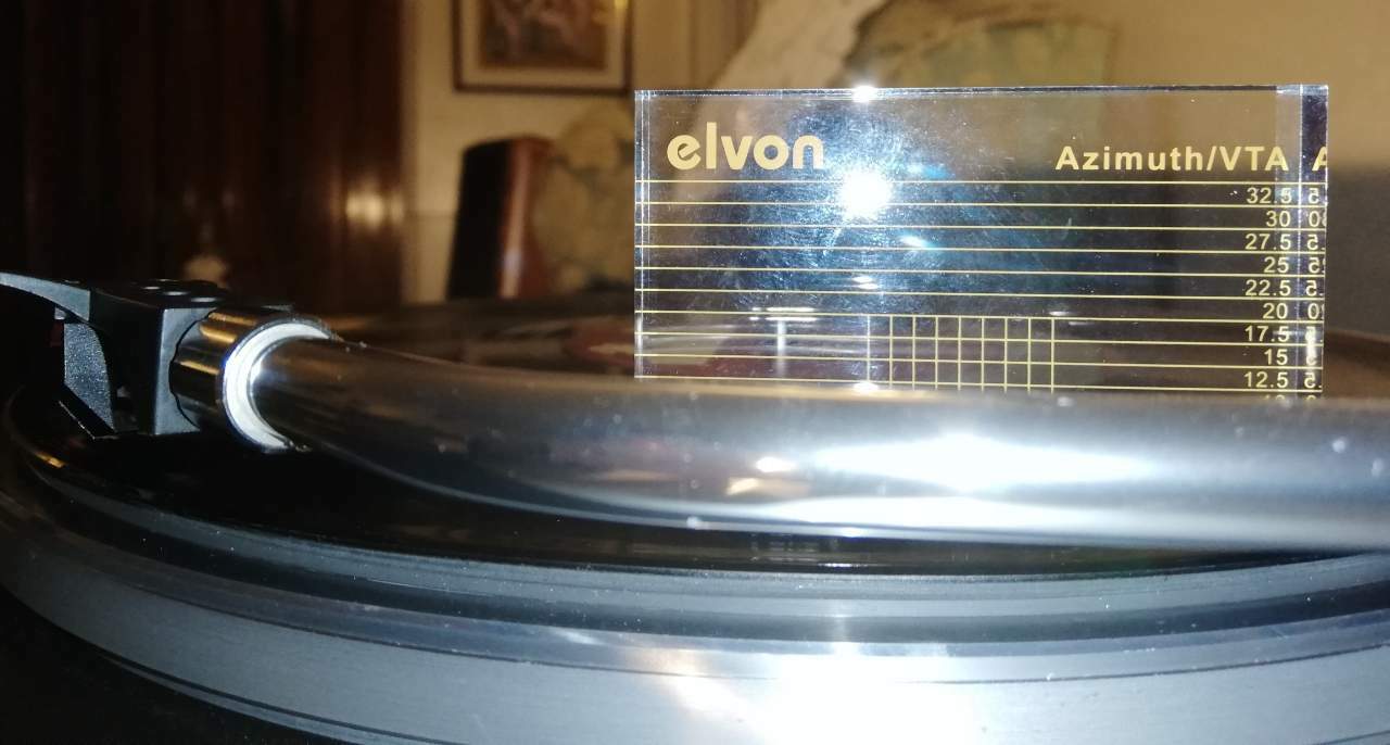

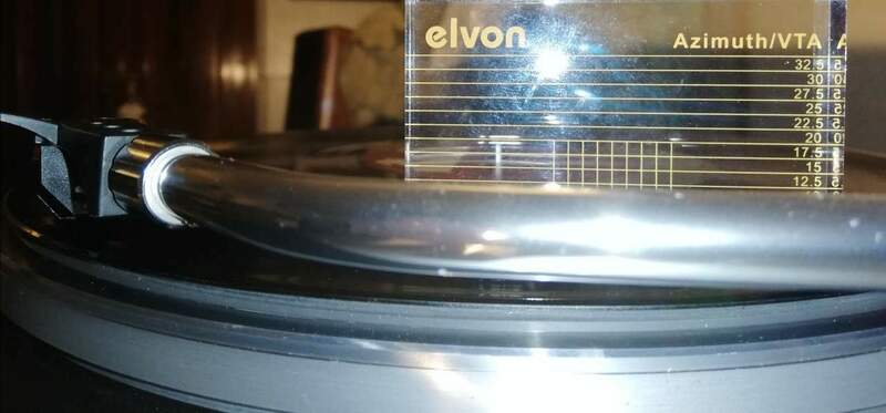

releone71 Inviato 22 Ottobre 2021 Condividi Inviato 22 Ottobre 2021 @Spadaccino1 2 ore fa, Spadaccino1 ha scritto: il suono opaco/ovattato dipende esclusivamente dal settaggio? Potrebbe dipendere dal VTA regolato male. Hai verificato che la testina non sia troppo seduta nella parte posteriore? Controlla con una squadretta prendendo come riscontro la parete posteriore della testina. Deve essere perpendicolare alla superficie del disco. Diversamente, tornando al braccio, verifica che i contatti a scatto tra la testina e la canna siano ben puliti. Link al commento https://melius.club/topic/4619-testina-per-micro-seiki-mr-311-e-braccio-ma-77/page/4/#findComment-247149 Condividi su altri siti Altre opzioni di condivisione...
long playing Inviato 22 Ottobre 2021 Condividi Inviato 22 Ottobre 2021 Gia' e' difficile percepire differenze tra regolazioni del VTA anche di ampia escursione , sono sfumature...il timbro e ed il livello di brillantezza di una testina non vengono stravolti. Con tutte le testine che ho ed ho avuto solo per provare differenze per qualunque regolazione di altezza del braccio con testina in " picchiata " oppure " seduta " , nei limiti della decenza ovviamente , non ho mai sentito il suono diventare in relazione iperbrillante o viceversa ovattato. Io credo il suono ovattato di cui parla Spadaccino1 sia dovuto ad altro. Link al commento https://melius.club/topic/4619-testina-per-micro-seiki-mr-311-e-braccio-ma-77/page/4/#findComment-247157 Condividi su altri siti Altre opzioni di condivisione...
oscilloscopio Inviato 22 Ottobre 2021 Condividi Inviato 22 Ottobre 2021 @Spadaccino1 se contatti e settaggio sono a posto lo stilo potrebbe essere sporco o rovinato o anche inserito male nel guscio. Link al commento https://melius.club/topic/4619-testina-per-micro-seiki-mr-311-e-braccio-ma-77/page/4/#findComment-247191 Condividi su altri siti Altre opzioni di condivisione...

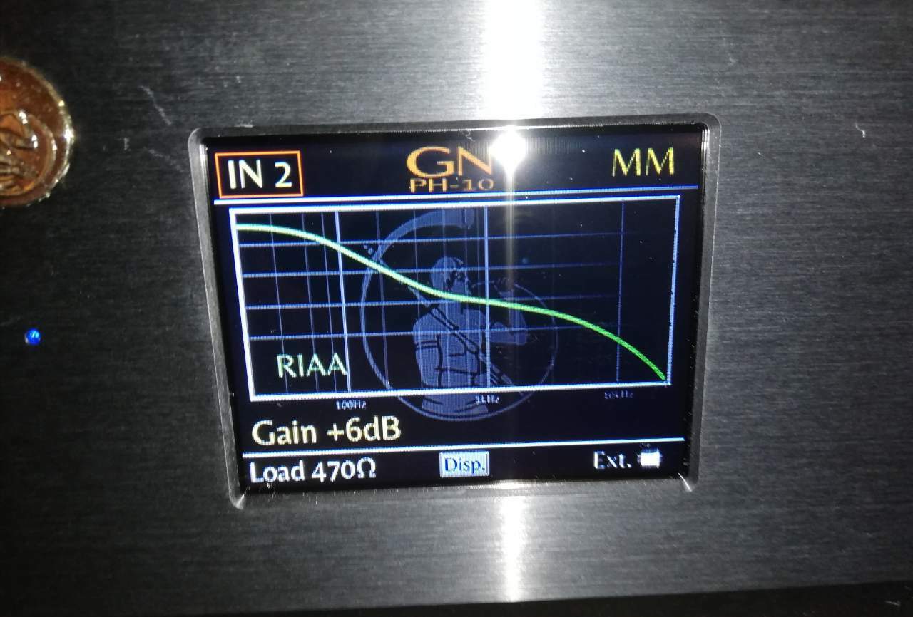

cactus_atomo Inviato 22 Ottobre 2021 Condividi Inviato 22 Ottobre 2021 ma il phono è settato su mm? Link al commento https://melius.club/topic/4619-testina-per-micro-seiki-mr-311-e-braccio-ma-77/page/4/#findComment-247212 Condividi su altri siti Altre opzioni di condivisione...
Spadaccino1 Inviato 22 Ottobre 2021 Autore Condividi Inviato 22 Ottobre 2021 1 ora fa, long playing ha scritto: Io credo il suono ovattato di cui parla Spadaccino1 sia dovuto ad altro. @oscilloscopio, @releone71 questa sera mando foto di settaggi e altro. @long playinghai qualche idea su "l'altro"? Te ne sarei molto grato. Pietro Link al commento https://melius.club/topic/4619-testina-per-micro-seiki-mr-311-e-braccio-ma-77/page/4/#findComment-247252 Condividi su altri siti Altre opzioni di condivisione...
Spadaccino1 Inviato 22 Ottobre 2021 Autore Condividi Inviato 22 Ottobre 2021 49 minuti fa, cactus_atomo ha scritto: il phono è settato su mm? Certo. Anche se mi fai venire il dubbio😬 Nooooo, non penso. E comunque su mc non si sentirebbe proprio.... o no? Link al commento https://melius.club/topic/4619-testina-per-micro-seiki-mr-311-e-braccio-ma-77/page/4/#findComment-247257 Condividi su altri siti Altre opzioni di condivisione...
cactus_atomo Inviato 22 Ottobre 2021 Condividi Inviato 22 Ottobre 2021 @Spadaccino1 si sente strano, controlla Link al commento https://melius.club/topic/4619-testina-per-micro-seiki-mr-311-e-braccio-ma-77/page/4/#findComment-247311 Condividi su altri siti Altre opzioni di condivisione...
releone71 Inviato 22 Ottobre 2021 Condividi Inviato 22 Ottobre 2021 1 ora fa, Spadaccino1 ha scritto: E comunque su mc non si sentirebbe proprio.... o no? Beh, se imposti una MM col guadagno dedicato alle MC, avresti un suono saturato. Poi la 2M che i 5mV di uscita li ha veramente tutti...figurati... Link al commento https://melius.club/topic/4619-testina-per-micro-seiki-mr-311-e-braccio-ma-77/page/4/#findComment-247318 Condividi su altri siti Altre opzioni di condivisione...
releone71 Inviato 22 Ottobre 2021 Condividi Inviato 22 Ottobre 2021 1 ora fa, Spadaccino1 ha scritto: @oscilloscopio, @releone71 questa sera mando foto di settaggi e altro. @long playinghai qualche idea su "l'altro"? Te ne sarei molto grato. Pietro Guarda, ovattato è un aggettivo un po' esagerato per la mia esperienza. Magari sarà "altro", ma io posso testimoniare quanto possa suonare cupa ed impastata una testina che traccia con un VTA approssimativo. A me è capitato con la Ortofon Quintet e, prima ancora, con la Sumiko BPS. Proprio un suono di melma... 🤢 Link al commento https://melius.club/topic/4619-testina-per-micro-seiki-mr-311-e-braccio-ma-77/page/4/#findComment-247326 Condividi su altri siti Altre opzioni di condivisione...
long playing Inviato 22 Ottobre 2021 Condividi Inviato 22 Ottobre 2021 @Spadaccino1 2 ore fa, Spadaccino1 ha scritto: E comunque su mc non si sentirebbe proprio.... o no? Quantunque si possa pensare che una testina MM connessa su uno stadio MC che amplifica in media 10 volte piu' di quello MM sortisca l'effetto di iperamplificarla e saturare l'ingresso per via dell'alta uscita rispetto ad una testina MC , non e' quasi mai cosi' perche' dai 47000 Ohm dell'ingresso MM si passa ai 100 ohm tipici di un ingresso MC per cui la testina MM non solo si abbassa di volume ma suona anche attufata. Cio' non e' matematico e della stessa entita' per tutte le MM a causa di vari fattori elettromeccanici in gioco ma potrebbe essere questa una delle cause del suono ovattato che senti dalla tua 2M Red. Ma la 2M Red in precedenza suonava bene ? Era montata su un altro giradischi? Link al commento https://melius.club/topic/4619-testina-per-micro-seiki-mr-311-e-braccio-ma-77/page/4/#findComment-247367 Condividi su altri siti Altre opzioni di condivisione...
long playing Inviato 22 Ottobre 2021 Condividi Inviato 22 Ottobre 2021 @releone71 45 minuti fa, releone71 ha scritto: ma io posso testimoniare quanto possa suonare cupa ed impastata una testina che traccia con un VTA approssimativo. A me è capitato con la Ortofon Quintet e, prima ancora, con la Sumiko BPS. Proprio un suono di melma... 🤢 Non metto in dubbio , e' probabile che ci siano testine molto sensibili al VTA. In ogni caso ho provato con varie testine , per es. Grado , Stanton , varie Audiotechnica , senza particolari effetti udibili rispetto a variazioni del VTA e proprio poc'anzi per curiosita' ho riacceso il giradischi ed ho riprovato a variare l'altezza del braccio in su ed in giu' e la testina AT 100 E attualmente in uso non ha mostrato variazioni timbriche degne di nota. Puo' darsi pure che sono io a non sentire le variazioni...😄 Link al commento https://melius.club/topic/4619-testina-per-micro-seiki-mr-311-e-braccio-ma-77/page/4/#findComment-247377 Condividi su altri siti Altre opzioni di condivisione...
