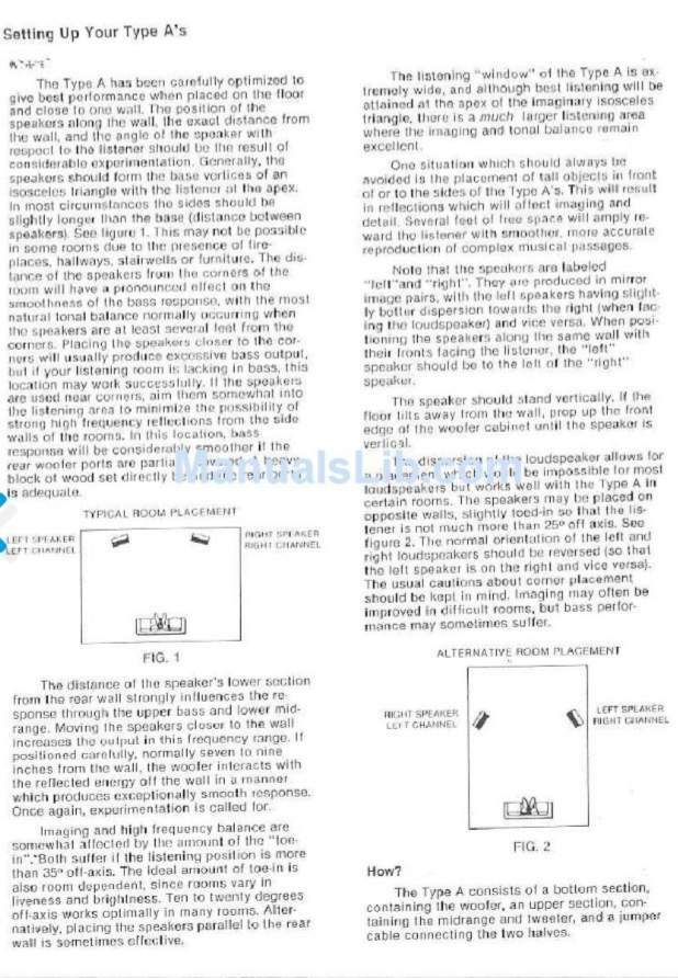

claudiofera Inviato 26 Ottobre 2021 Condividi Inviato 26 Ottobre 2021 Piccoli suggerimenti,da prendere con il beneficio del dubbio.Prima cosa,la distanza dalla parete di fondo cambia la "carnosità" della voce.C'è un punto,tra i 10 e i 50 cm,in cui il timbro s'inspessirà nella giusta misura.Ovviamente,quando la voce assume spessore,la sensazione di spigolosità sarà minore.Aggiunta questa "ciccia" alle voci,bisogna valutare se quella posizione risulterà corretta anche per il comparto dei bassi.Terzo elemento che dovrà coincidere per i primi due,sarà la giusta inclinazione verso il punto di ascolto,fattore che incide sulla fluidità dei medo-alti.Come riferimento "teorico",si suggerisce la collocazione a circa 20-30 cm dalla parete di fondo,con i diffusori quasi parelli alla parete...Per i miei gusti,tende divani tappeti sono i benvenuti nella stanza dove suonano le A..Presa confidenza con il posizionamento,si passa alle valutazioni sull'amplificazione più adatta..e poi ai cavi.Il tutto è scritto con modestia,perchè al sottoscritto l'ottimizzazione era riuscita solo in parte. Link al commento https://melius.club/topic/4672-cavo-morbido-per-snell-type-a/page/2/#findComment-250535 Condividi su altri siti Altre opzioni di condivisione...

Membro_0011 Inviato 3 Novembre 2021 Condividi Inviato 3 Novembre 2021 @olegna quelle Snell sono state oggetto di completo ricappaggio sostituendo i condensatori originali con altri SEMPRE elettrolitici con componenti in mica argentata (ho usato gli originali) e polipropilene di bypass, rispettando lo schema e valori. A casa mia, addossate alla parete di fondo e in un ambiente medio-piccolo, il suono era pieno e dolce, tant'è che alcune volte le staccavo ma non più di 10/15 cm dal muro. @claudiofera le ascoltava a casa mia sensibilmente staccate dalla parete, e il suono diventava molto più graffiante e asciutto. Sono diffusori molto sensibili a tutto, consiglierei di tenerle sempre nelle vicinanze della parete di fondo, e provarle ad orientare o tenerle parallele, ascoltando le eventuali differenze in meglio o in peggio... Sono anche molto rivelatori, se la registrazione ha delle pecche, si sentiranno distintamente... Io le amplificavo con pre e finali musical fidelity, abbastanza neutri e asciutti, nel mio ambiente andavano molto bene... Link al commento https://melius.club/topic/4672-cavo-morbido-per-snell-type-a/page/2/#findComment-260049 Condividi su altri siti Altre opzioni di condivisione...
