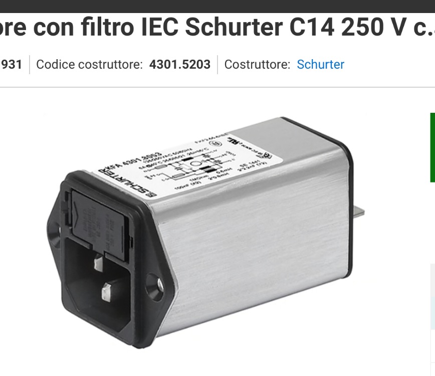

fauntleroy Inviato 24 Marzo 2021 Condividi Inviato 24 Marzo 2021 1 ora fa, dadox ha scritto: Visto che costa così poco perché non li integrano negli ampli❓🤔😔 Perché dovrebbe pensarci l’utente? Ce la fanno i costruttori la bella figura ai nostri occhi (orecchie), e ne andremmo fieri dei nostri acquisti... Per diversi motivi. Il primo sono sicuramente i costi. 5 euro alla produzione diventano 40 all'utente finale; se l'ampli è medio economico la differenza è sostanziale. Oltre al fatto che se ne devi fare 1000 diventano 5000 euro di spese in più; dato che le aziende guardano (giustamente) al centesimo, 5000 euro possono essere una bella botta. Riguardo ampli più costosi, mi pare di ricordare che Mark Levinson e Krell li implementino, anche se non metto la mano sul fuoco. Un altro motivo potrebbe essere che, di fatto, se il trasformatore ronza è un problema della tua linea elettrica, non del trasformatore. Se un produttore testa un trasformatore e da lui non ronza, i problemi li hai tu. Poi il produttore può raccogliere le lamentele ed adottare un trasformatore diverso (migliore = più costoso) oppure scaricare tutto sull'utente finale. Non è un comportamento signorile, ma ci può stare. Ad esempio, mi risulta che molti apparecchi Naim siano afflitti da questo problema, ma non mi risulta altresì nè che Naim abbia chiuso, nè che ci sia stata la levata di scudi degli utenti. Inoltre ronzano solo i toroidali molto grossi, diciamo da 4-500VA in su, quelli più piccoli è molto difficile che ronzino ed in quel caso probabilmente è veramente un difetto del trasformatore. Quelli a lamierini ronzano, ma molto meno, in quanto il flusso magnetico al loro interno è minore di un toroidale; però ronzano... Link al commento https://melius.club/topic/468-toroidale-rumoroso/page/2/#findComment-8833 Condividi su altri siti Altre opzioni di condivisione...

fauntleroy Inviato 24 Marzo 2021 Condividi Inviato 24 Marzo 2021 1 minuto fa, dadox ha scritto: Non vado tanto per il sottile, se devo acquistarne uno nuovo me lo faccio dare dal negoziante (altrimenti che sta lì a fare?), e se ronza se lo ripiglia e passo ad altro fino a quando sono soddisfatto. Infatti è ciò che si dovrebbe fare, ma se poi dal negoziante non ronza? Per lui funziona bene e non è che si possa andare avanti e indietro dal negozio con gli ampli finchè non si trova quello che non ronza... Poi, anche in questo caso, sta alla discrezione del negoziante, ovvero scegliere se accontentare un cliente o liquidarlo dicendo che l'amplificatore funziona, come del resto di fatto è. Piuttosto mi stupisco del fatto che tali filtri siano così poco diffusi... Link al commento https://melius.club/topic/468-toroidale-rumoroso/page/2/#findComment-8840 Condividi su altri siti Altre opzioni di condivisione...

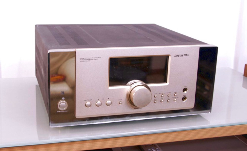

dadox Inviato 24 Marzo 2021 Condividi Inviato 24 Marzo 2021 4 minuti fa, fauntleroy ha scritto: Diciamo che un toroidale che ronza è sintomo di qualcosa che nella tua rete non va. Al momento ho due ampli americani che ronzano come mosconi, e un integratone Onkyo che è così silente che è impossibile sentire qualcosa anche appoggiandoci sopra la faccia. Quindi... Link al commento https://melius.club/topic/468-toroidale-rumoroso/page/2/#findComment-8847 Condividi su altri siti Altre opzioni di condivisione...

fauntleroy Inviato 24 Marzo 2021 Condividi Inviato 24 Marzo 2021 @dadox ma io te l'ho detto che sono d'accordo con te. Ti ho però anche detto che l'integratino onkyo non è che sia felice solo perché il trasformatore non ronza. Anche il suo trasformatore starà funzionando al di sotto delle sue possibilità, in quanto il nucleo sta saturando anche da lui. Solo che non lo senti. Link al commento https://melius.club/topic/468-toroidale-rumoroso/page/2/#findComment-8866 Condividi su altri siti Altre opzioni di condivisione...
dadox Inviato 24 Marzo 2021 Condividi Inviato 24 Marzo 2021 1 minuto fa, fauntleroy ha scritto: ma io te l'ho detto che sono d'accordo con te. Ho capito, ho capito. Cerco solo di farti capire che io non accetto che ronzino, e che dovrebbero, visti i costi non certo da tostapane, già in fase di progettazione fare in modo che funzionino bene anche in condizioni non perfette. Altrimenti penso anche siano oscure manovre per far muovere il mercato dei filtri, ciabatte costose etc 1 Link al commento https://melius.club/topic/468-toroidale-rumoroso/page/2/#findComment-8872 Condividi su altri siti Altre opzioni di condivisione...
dadox Inviato 24 Marzo 2021 Condividi Inviato 24 Marzo 2021 42 minuti fa, fauntleroy ha scritto: Ti ho però anche detto che l'integratino onkyo non è che sia felice solo perché il trasformatore non ronza. 😁😁😁...ino...20 kg🦾‼️ Link al commento https://melius.club/topic/468-toroidale-rumoroso/page/2/#findComment-8949 Condividi su altri siti Altre opzioni di condivisione...
fauntleroy Inviato 24 Marzo 2021 Condividi Inviato 24 Marzo 2021 @dadox ha un toroidale? Link al commento https://melius.club/topic/468-toroidale-rumoroso/page/2/#findComment-8985 Condividi su altri siti Altre opzioni di condivisione...
