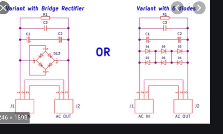

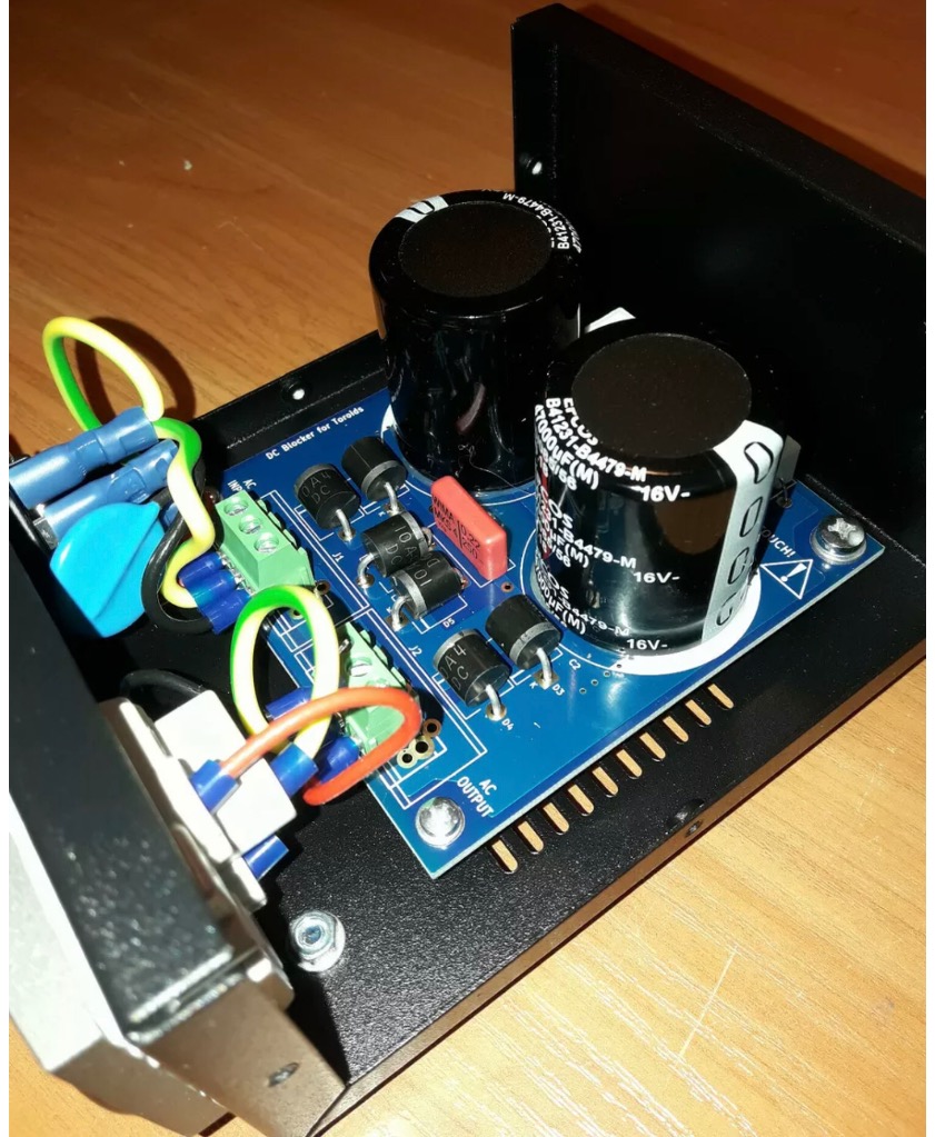

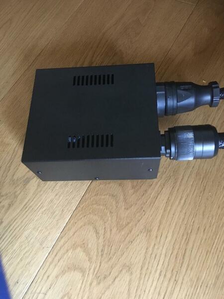

Fabio Meno. Inviato 24 Marzo 2021 Condividi Inviato 24 Marzo 2021 Di toroidali rumorosi se ne era già parlato ampiamente in un Thread dell'antico testamento andato in fumo. Le conclusioni furono che principalmente le cause sono due, la qualità del trafo e la presenza di continua in rete. La qualità del trafo è molto importante, un ottimo trasformatore non deve ronzare anche in caso di continua. Ricordo le prove fatte da sm63, ma anche personalmente, al mio lettore cd Naim ho aggiunto un toroidale di uguale potenza per separare le alimentazioni stadio analogico e digitale. Il trafo originale ronza parecchio, quello implementato neanche un po', e nella stessa macchina! Anch'io ho poi optato per un filtro anti cc autocostruito, uno per ogni elettronica, con riduzione del rumore dell' 80-90%. La sonorità dell'impianto è rimasta identica, ma il ponte diodi che ho utilizzato è un 12A. Non mi fiderei molto di filtri anti cc di piccole dimensioni. 1 Link al commento https://melius.club/topic/468-toroidale-rumoroso/page/3/#findComment-9827 Condividi su altri siti Altre opzioni di condivisione...
fauntleroy Inviato 24 Marzo 2021 Condividi Inviato 24 Marzo 2021 @Attilio no, quello è un classico filtro per disturbi ad alta frequenza. Per il ronzio del trasformatore è assolutamente inutile. Ci vuole un filtro come quello nel post subito qui sopra. 1 1 Link al commento https://melius.club/topic/468-toroidale-rumoroso/page/3/#findComment-9831 Condividi su altri siti Altre opzioni di condivisione...
Suonatore Inviato 24 Marzo 2021 Condividi Inviato 24 Marzo 2021 23 minuti fa, Fabio Meno. ha scritto: Anch'io ho poi optato per un filtro anti cc autocostruito, uno per ogni elettronica, con riduzione del rumore dell' 80-90%. Non sarebbe più conveniente fare un filtro unico (chiaramente più potente) e metterlo a monte dell'impianto, ad esempio prima della multipresa? Approfitto anche per chiedere: ho visto filtri anti DC con 6 diodi, condensatori grossi resistenze da svariati watt.... a cosa servono? Qualcuno parla anche di diodi ultra fast, in un filtro del genere, possono essere utili? Grazie mille. Link al commento https://melius.club/topic/468-toroidale-rumoroso/page/3/#findComment-9857 Condividi su altri siti Altre opzioni di condivisione...
Fabio Meno. Inviato 24 Marzo 2021 Condividi Inviato 24 Marzo 2021 @Suonatore conveniente sì, ma certamente poco funzionale allo scopo. Il filtro lavora sul neutro e per funzionare bene deve essere dedicato a ogni elettronica che ronza (che può emettere CC e disturbare le altre). Ricordo poco e sarebbe lungo descrivere la spiegazione del fenomeno che dava system & magic (credo) con i suoi filtri black noise, filtri veramente validi, azienda che però ha chiudo i battenti un anno fa, almeno per l'Italia. I filtri a 6 diodi sono molto validi, gli altri componenti che citi stabilizzano il circuito ma i componenti che filtrano la CC sono i condensatori, tipo da 35v 12000 uf. Purtroppo non mi intendo di aziende che li producono, ma non ci vuole una squadra di ingegneri per progettarne uno. Mi ero copiato alcune esperienze del vecchio thread, ed una di queste, contraddice quello che ti ho scritto all'inizio: Provato e funziona. Condensatori da 35 v 10000 mf. Ponte diodi 4 in uno da 15 ampere. Lo ho messo a monte dibtutto l impianto naim che usa solontoroidali che sono diventati silenziosissimi. Ho notato che il suono é diventato molto piú aperto e tridimensionale, mantenendo un ottimo dettaglio e correttezza timbrica. X me un gran asso avanti. 1 Link al commento https://melius.club/topic/468-toroidale-rumoroso/page/3/#findComment-9887 Condividi su altri siti Altre opzioni di condivisione...
