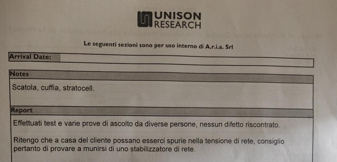

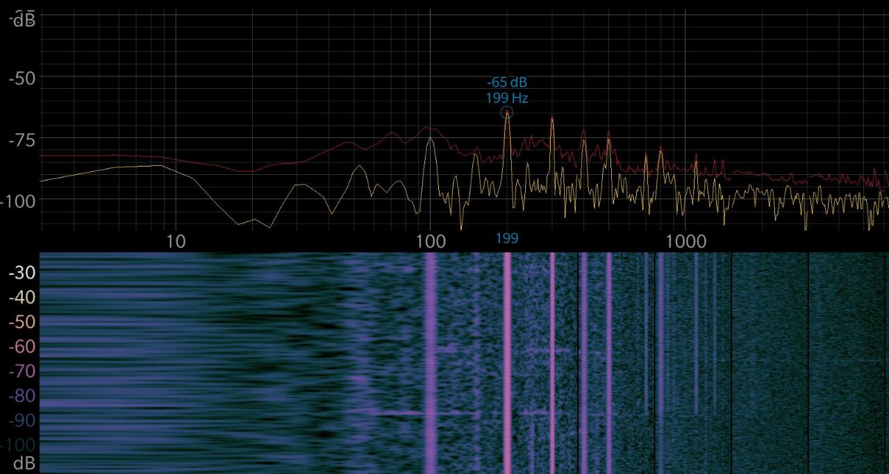

Andrea.P Inviato 10 Maggio 2021 Condividi Inviato 10 Maggio 2021 Ciao, scusate se non ho dati nel profilo ma mi sono dovuto reiscrivere nuovamente. Volevo portare la mia esperienza con Unison. Ho comprato da un po' di tempo un Unico Secondo nuovo online da negozio veneto e presenta un ronzio fastidioso sempre al toroidale. Ho comprato allora il filtro Toroidy dalla Polonia ma non ha risolto niente (cambiato prese, spostato di stanza, ecc). Il ronzio è ovviamente meccanico e si sente nel silenzio della sera anche da due metri. Ho spedito infine l'ampli in garanzia da Roma in Veneto e mi è tornato dopo un due tre settimane con il responso: alla Unison dicono che è assolutamente normale e che il mio ampli rispetta le specifiche. Quindi me lo tengo così, anche perché suona benone, ma evidentemente il toroidale è scadente. Forse chissà in futuro lo farò sostituire, nel frattempo avrei voluto comprare anche il loro CD, ma vista l'esperienza ho desistito. Link al commento https://melius.club/topic/468-toroidale-rumoroso/page/4/#findComment-77805 Condividi su altri siti Altre opzioni di condivisione...
