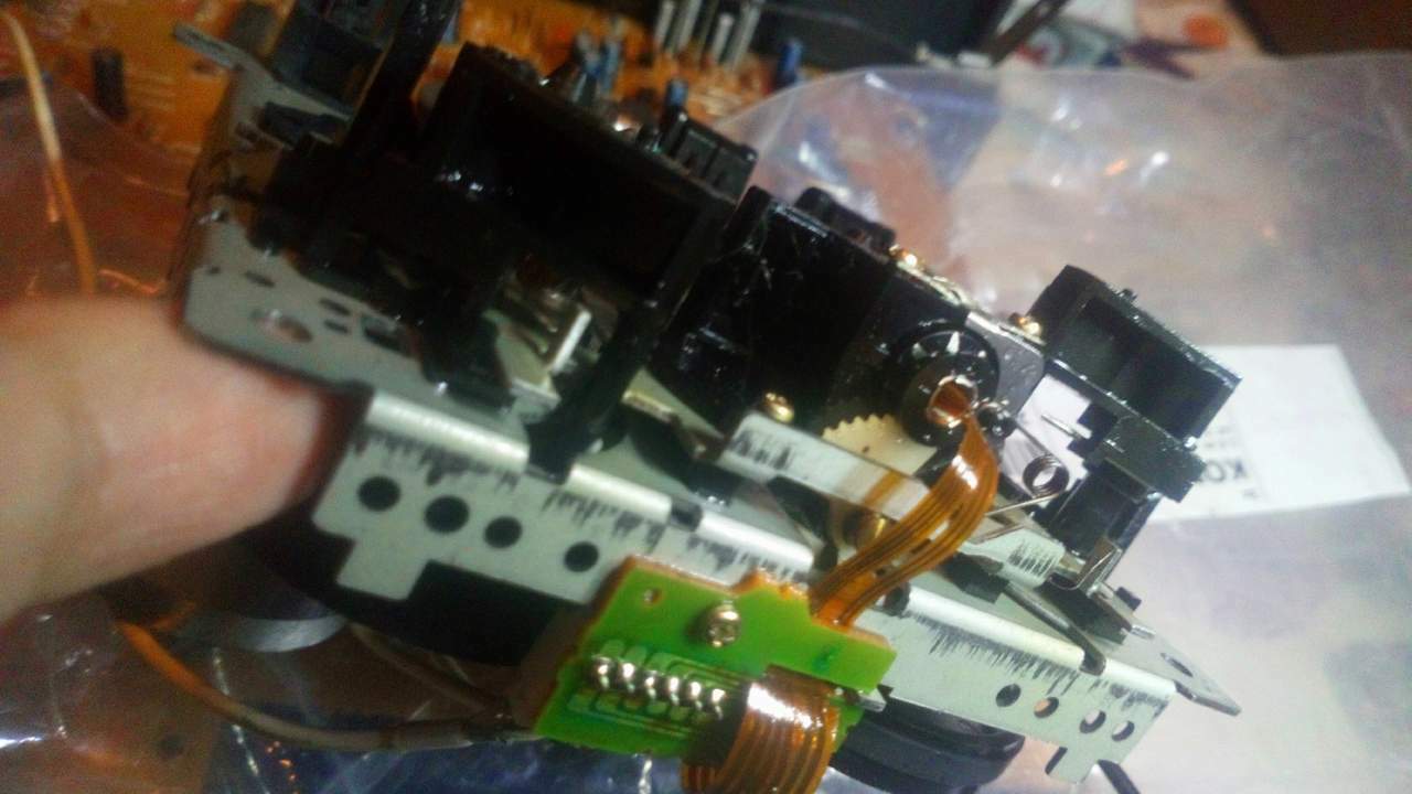

Libra Inviato 25 Ottobre 2021 Condividi Inviato 25 Ottobre 2021 Le cinghiette soprattutto quella del Capstan comandano la camma funzioni che fa ruotare il blocco testine. Se dopo il re-belting da ancora problemi, controlla l'ingranaggio conico sotto il blocco testine, che non si sia splittato, (Sugli Aiwa serie WX era un must). (29). 1 Link al commento https://melius.club/topic/4701-denon-drw-580-autoreverse-piastra-a-cassette-cerco-aiutino/#findComment-250210 Condividi su altri siti Altre opzioni di condivisione...

dipparpol Inviato 26 Ottobre 2021 Condividi Inviato 26 Ottobre 2021 In genere sui deck doppi autoreverse di questo tipo la rotazione della testina di 180 gradi è data da un minuscolo ingranaggio. Se si sgrana e salta un dentino il movimento della testa non è completo e si blocca. Era capitato ad una Pioneer ct-w208r di un mio amico, riparata con un pezzo di recupero. Non penso esistano piú ricambi originali di questo tipo. A meno che uno non si sia preso la briga con una stampante 3d di farne una replica... Link al commento https://melius.club/topic/4701-denon-drw-580-autoreverse-piastra-a-cassette-cerco-aiutino/#findComment-251264 Condividi su altri siti Altre opzioni di condivisione...
RobyMi Inviato 3 Novembre 2021 Autore Condividi Inviato 3 Novembre 2021 Chiedo scusa Libra e Dipparol che non ho più risposto ma non mi sono arrivate notifiche e sono ancora in attesa delle cinghiette dal Portogallo. Ho sostituito nel frattempo le 2 più sottili che avevo a casa ed almeno il problema avvolgimento veloce è risolto. Gli ingranaggi a vista sotto la testina non sembrano usurati. Volevo porre un'altra domanda: questa piastra Denon mi era stata regalata da un amico, funzionava bene ma in registrazione il canale destro si sentiva più cupo, ritoccando il trimmer del bias destro ero riuscito a pareggiare il suono tra i canali...i suoni acuti delle registrazioni però secondo me rimangono insufficienti e regolando il bias fine esterno o inserendo il Dolby B non cambia nulla. Sono andato in soffitta a recuperare la vecchia piastra Aiwa Ad Wx-505 che non ce la fa neppure più a riavvolgere, una veloce pulita alla testina e registra 100 volte meglio della Denon forse è un pelino più scarsa sule frequenze basse ma sulle acute è brillantissima, durante la registrazione se viene inserito il Dolby la differenza si sente eccome. Link al commento https://melius.club/topic/4701-denon-drw-580-autoreverse-piastra-a-cassette-cerco-aiutino/#findComment-259866 Condividi su altri siti Altre opzioni di condivisione...
