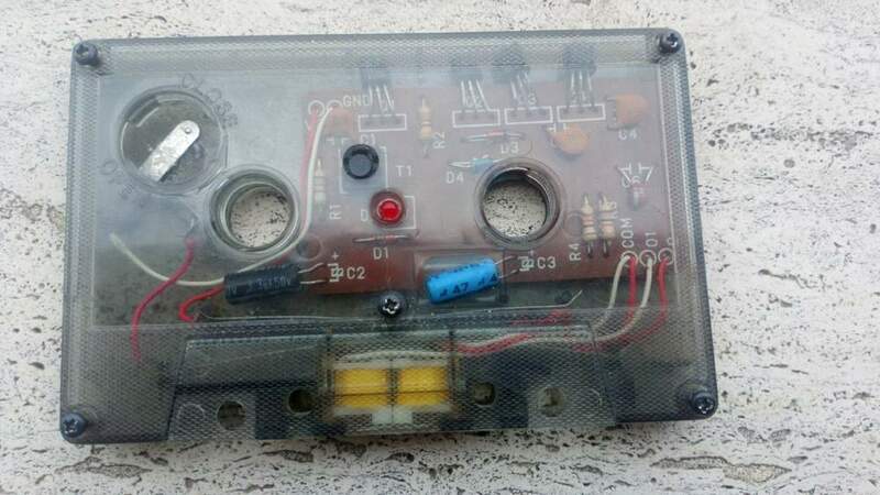

RobyMi Inviato 10 Novembre 2021 Autore Condividi Inviato 10 Novembre 2021 @ediate Prima di comperare lo smagnetizzatore provo a far funzionare questa che ho trovato in mezzo alle vecchie cassette, adesso comunque dalle ultime prove fatte registra molto bene...probabilmente sono troppo abituato ad ascoltare file flac ecc e pretendo troppo da una piastra 😄 Link al commento https://melius.club/topic/4701-denon-drw-580-autoreverse-piastra-a-cassette-cerco-aiutino/page/2/#findComment-267059 Condividi su altri siti Altre opzioni di condivisione...

ediate Inviato 10 Novembre 2021 Condividi Inviato 10 Novembre 2021 @RobyMi Prova, ma io userei un bello smagnetizzatore esterno come questo: https://www.amazon.it/ANALOGIS-304856-Analogis-Demag-smagnetizzatore/dp/B0051H9F62/ref=sr_1_1?__mk_it_IT=ÅMÅŽÕÑ&crid=2C7CZ7L6YA1Q6&keywords=smagnetizzatore+testine&qid=1636559467&sprefix=smagneti%2Caps%2C216&sr=8-1 Link al commento https://melius.club/topic/4701-denon-drw-580-autoreverse-piastra-a-cassette-cerco-aiutino/page/2/#findComment-267289 Condividi su altri siti Altre opzioni di condivisione...
RobyMi Inviato 10 Novembre 2021 Autore Condividi Inviato 10 Novembre 2021 @ediate Si, grazie Ediate, è esattamente il modello che avevo messo nei preferiti qualche giorno fa 🙂 Link al commento https://melius.club/topic/4701-denon-drw-580-autoreverse-piastra-a-cassette-cerco-aiutino/page/2/#findComment-267847 Condividi su altri siti Altre opzioni di condivisione...

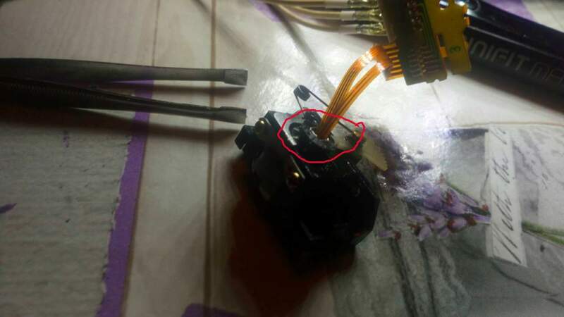

RobyMi Inviato 16 Novembre 2021 Autore Condividi Inviato 16 Novembre 2021 @Libra @dipparpol Era come avevate previsto, smontando il blocco testine mi sono accorto che l'ingranaggio "femmina" che fa ruotare il tutto è danneggiato, ho cercato di ripristinarlo con un pò di Attack ma i buchetti dove scorrono dentro i dentini della rotella bianca sono smangiati. La testina dovrebbe ruotare liberamente senza la minima forzatura. La rotellina "femmina" nera non credo si possa rimuovere ed in ogni caso bisognerebbe scollegare le microscopiche saldature dei collegamenti che vanno alla testina. Game Over credo 😥 Link al commento https://melius.club/topic/4701-denon-drw-580-autoreverse-piastra-a-cassette-cerco-aiutino/page/2/#findComment-273087 Condividi su altri siti Altre opzioni di condivisione...
dipparpol Inviato 17 Novembre 2021 Condividi Inviato 17 Novembre 2021 mmmhh come temevo... l'unica è trovare un pezzo di recupero da una piastra uguale o che usa la stessa meccanica, o meglio ancora informarsi e vedere quali deck aiwa montano le stesse meccaniche e sostituirla tutta intera oppure accontentarsi e non usare l'autoreverse ma solo un verso di lettura... Link al commento https://melius.club/topic/4701-denon-drw-580-autoreverse-piastra-a-cassette-cerco-aiutino/page/2/#findComment-273688 Condividi su altri siti Altre opzioni di condivisione...
RobyMi Inviato 17 Novembre 2021 Autore Condividi Inviato 17 Novembre 2021 @dipparpol Mi hai letto nel pensiero 😅, sto contattando gente che vende piastre rotte Denon che montano lo stesso blocco testine 😂, adesso ho rimontato il tutto e legge bene se non commuto in reverse. Nel frattempo ho visto gente che vende la AIWA AD-WX929 con presunte "cinghie da cambiare", la conosci? Che ne pensi? Link al commento https://melius.club/topic/4701-denon-drw-580-autoreverse-piastra-a-cassette-cerco-aiutino/page/2/#findComment-273817 Condividi su altri siti Altre opzioni di condivisione...
