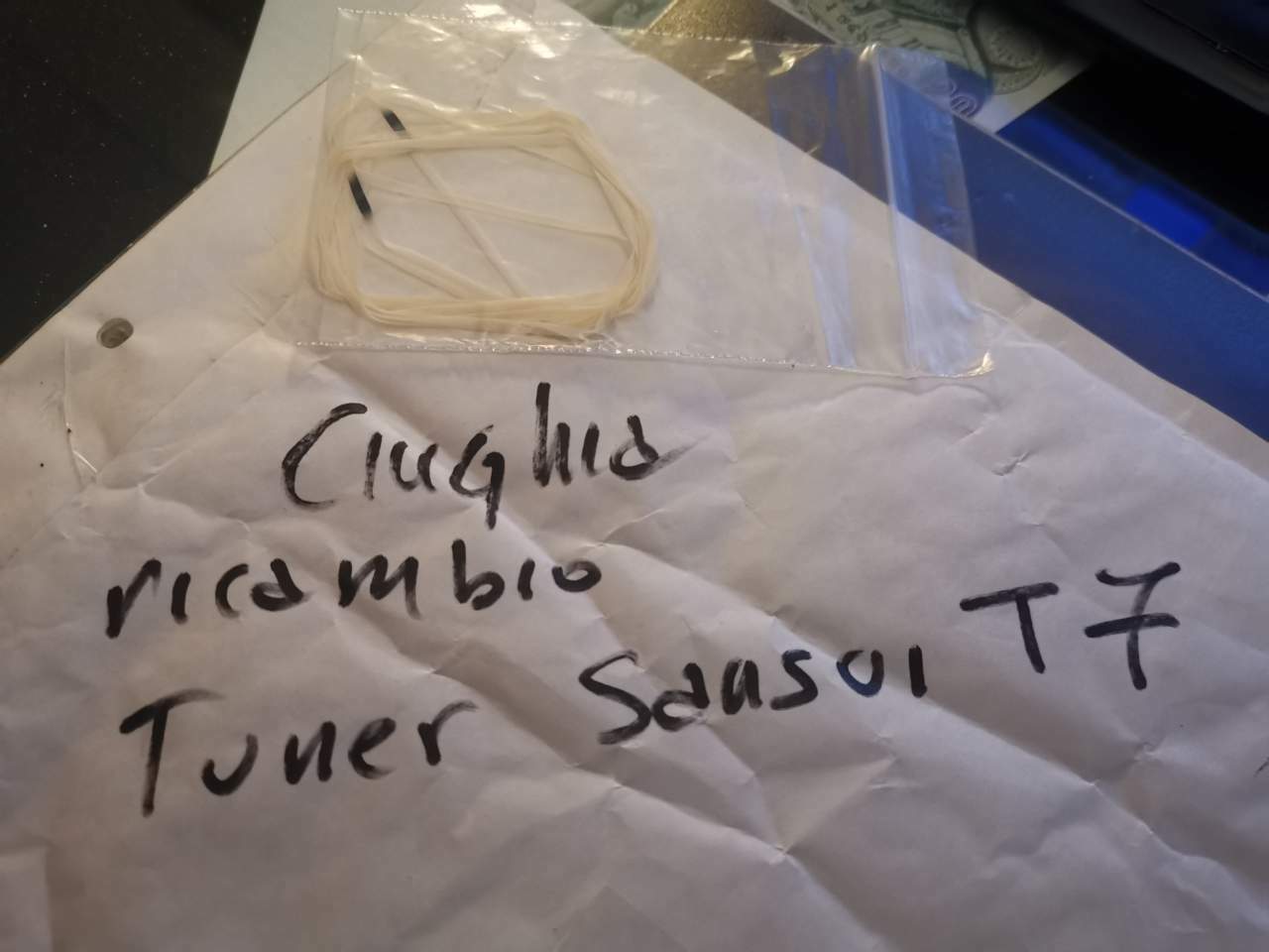

@goldrake744 Ho avuto anch'io il T7 con lo stesso problema. Su un forum olandese trovai l'indirizzo di un rivenditore che ne aveva solo 2 ed io le presi entrambe. Pare che il ricambio originale non esista più in tutto il globo!!! :classic_wacko:
@cactus_atomo Una cordicella si può sempre creare artigianalmente ma è meglio averla originale senza nodi....piuttosto quanti componenti "proprietari" non sostituibili o altri irreperibili popolano il nostro vecchiume?
@bambulotto ma sono proprio i componenti ireperibili banali a dare problemi, in particolare cinghette e ingranaggi di pastica, purtropo tutti diversi e per i quali è quasi impossibil trovare un donatore i organi, come può succedere con altri componenti. Se non hai la cinghia originale ifarne una identica è dura

Ho trovato un intero gomitolo, mi sembra a Marzaglia di funicella adatta, saranno 50mt., in tanti anni ne ho usato 50cm per sostituire quella della mia Satellit. Pazienza, pinzette e vista,  si fa da soli, il percorso si trova in rete. A proposito di minuterie plastiche ho due ingranaggini di un autofocus di un carousel kodak sgranati, introvabili, se ti va bene ti sostituiscono tutto. Ho lasciato perdere avendone altri. Con una stampante 3d è l'unica soluzione ma non so se la qualità del materiale usato tenga. Comunque non ne vale la pena, lo terrò perchè è nuovo.
