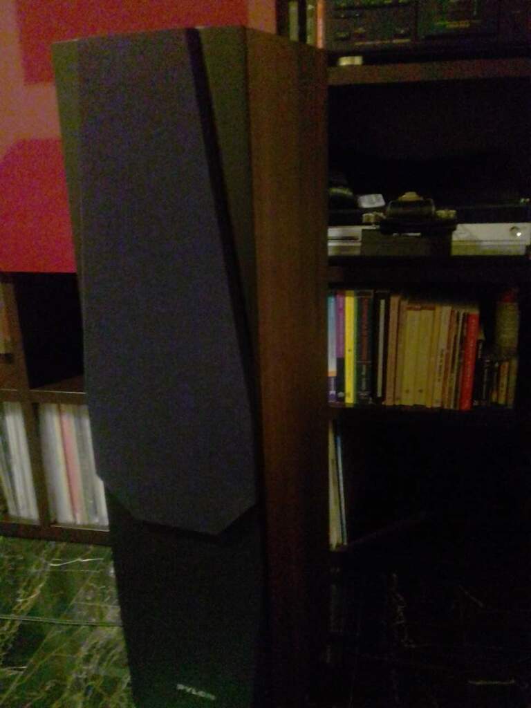

Maurjmusic Inviato 30 Ottobre 2021 Condividi Inviato 30 Ottobre 2021 5 ore fa, ilbetti ha scritto: ..parete posteriore ideale: una grande libreria aperta che prende dal pavimento al soffitto. Le mie due librerie dietro i diffusori sono aperte, non arrivano al soffitto e non contengono libri (per “loro” c’e’ una grande libreria dedicata in soggiorno!) ... ma sono piene di Cd (assai ascoltati!) E’ meglio per l’acustica che i Cd siano ben stretti compatti e serrati tra loro o a blocchi alterni lasciando spazi vuoti? (vedi immagini) Grazie Link al commento https://melius.club/topic/4803-parete-dietro-a-diffusori-deve-essere-riflettente-o-assorbente/page/2/#findComment-255578 Condividi su altri siti Altre opzioni di condivisione...

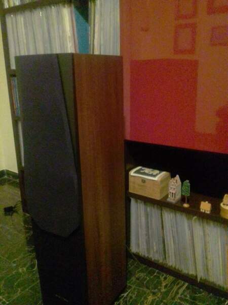

Sonicrage Inviato 30 Ottobre 2021 Condividi Inviato 30 Ottobre 2021 6 ore fa, ilbetti ha scritto: parete posteriore ideale: una grande libreria aperta che prende dal pavimento al soffitto. Così si realizza la condizione ideale di I miei diffusori sono posizionati come vedi nelle foto, la scelta e' obbligata. Sull'altra parete sarebbero vicinissimi e ascolterei in mono. Dalla parete posteriore sono a quasi 1 m di distanza, ma a ridosso della libreria. Ma niente basso lungo, anzi presente e fermo. Pietro. Link al commento https://melius.club/topic/4803-parete-dietro-a-diffusori-deve-essere-riflettente-o-assorbente/page/2/#findComment-255605 Condividi su altri siti Altre opzioni di condivisione...

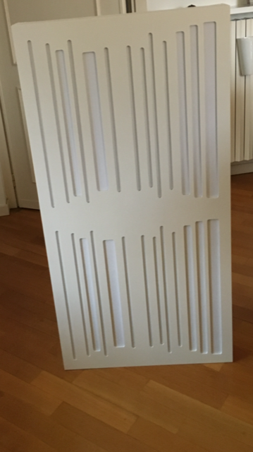

Maurjmusic Inviato 31 Ottobre 2021 Condividi Inviato 31 Ottobre 2021 4 ore fa, iBan69 ha scritto: la parete immediatamente posteriore va trattata in modo prevalentemente assorbente, mentre nelle posizione centrale, tra i diffusori, in modo più diffondente Ogni stanza (anche in relazione al sound della catena audio) risponde in modo diverso; nella mio ambiente (piu’ riflettente che assorbente) ho voluto provare ad inserire due pannelli diffondenti da cm 60x120x10 (vedi foto) da collocare simmetricamente ai lati del televisore ma purtroppo non mi hanno dato alcun beneficio in quanto mi hanno “coperto” una certa ariosita’ nel suono e (stranamente) ho notato una gamma medio bassa leggermente piu’ pronunciata. Fortunatamente ho potuto restituirli dopo il periodo di prova. Link al commento https://melius.club/topic/4803-parete-dietro-a-diffusori-deve-essere-riflettente-o-assorbente/page/2/#findComment-255944 Condividi su altri siti Altre opzioni di condivisione...

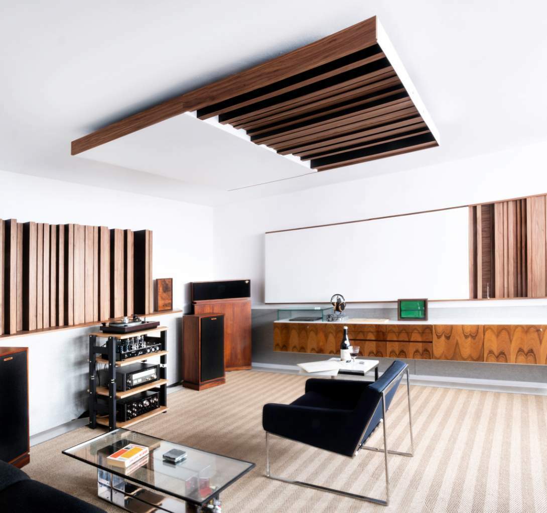

newton Inviato 31 Ottobre 2021 Condividi Inviato 31 Ottobre 2021 dietro i diffusori un mix di assorbimento e diffusione con superfici irregolari, più o meno studiate. A seconda della geometria e del posizionamento si possono avere effetti notevoli di ampliamento o riduzione del fronte sonoro...qua interessante il soffitto, spesso sottovalutato. (foto presa in rete) Link al commento https://melius.club/topic/4803-parete-dietro-a-diffusori-deve-essere-riflettente-o-assorbente/page/2/#findComment-256045 Condividi su altri siti Altre opzioni di condivisione...

spersanti276 Inviato 4 Febbraio 2024 Condividi Inviato 4 Febbraio 2024 Il 30/10/2021 at 22:18, Maurjmusic ha scritto: Le mie due librerie dietro i diffusori sono aperte, non arrivano al soffitto e non contengono libri (per “loro” c’e’ una grande libreria dedicata in soggiorno!) ... ma sono piene di Cd (assai ascoltati!) E’ meglio per l’acustica che i Cd siano ben stretti compatti e serrati tra loro o a blocchi alterni lasciando spazi vuoti? (vedi immagini) Grazie Cd o libri sempre lasciati 'laschi' . Link al commento https://melius.club/topic/4803-parete-dietro-a-diffusori-deve-essere-riflettente-o-assorbente/page/2/#findComment-1097374 Condividi su altri siti Altre opzioni di condivisione...
