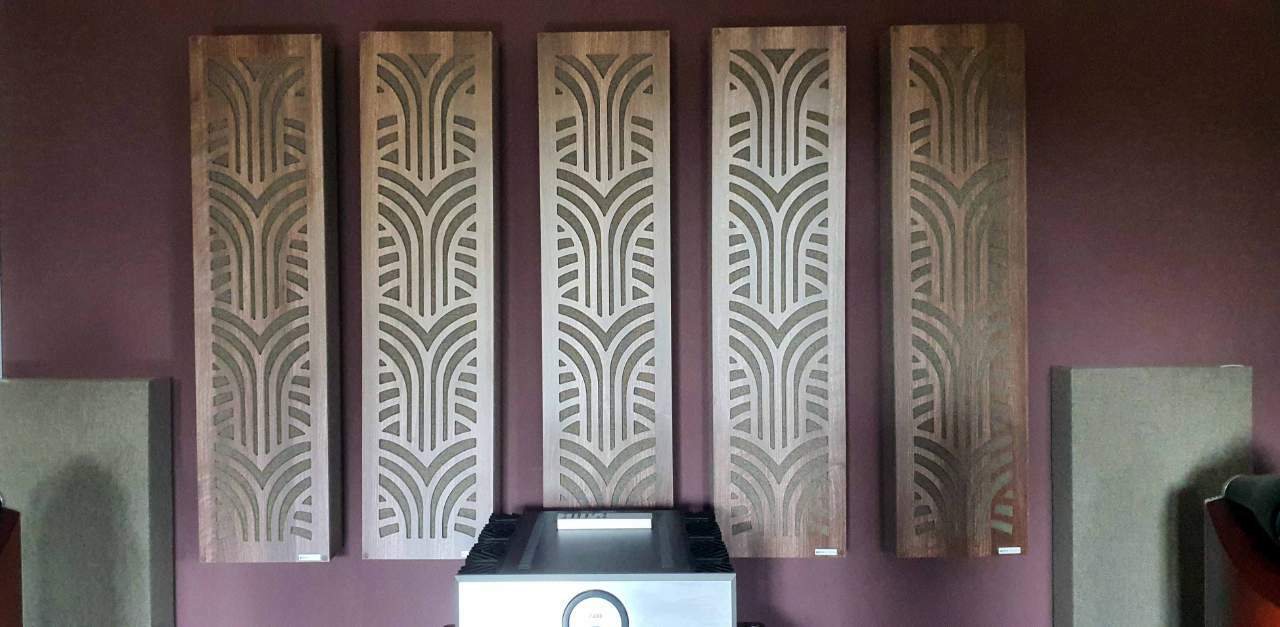

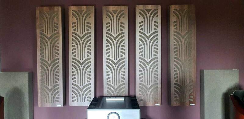

serbel Inviato 5 Febbraio 2024 Condividi Inviato 5 Febbraio 2024 Per non saper ne leggere ne scrivere ho messo assorbimento e diffusione al centro e solo assorbimento dietro ai diffusori A dir il vero ho sentito una ditta e con file rew si è cercato un minimo di trattamento , altri pannelli assorbenti sono disposti sul soffitto e dietro ai lati , posteriormente in fondo ho un insieme di piante abbastanza grande Serve anche per impianto ht, nonostante una parte di questi in foto rimanga coperto dal telo , diciamo che l ambiente ht accetta un riverbero leggermente maggiore dell ambiente 2 ch Nulla di assoluto , sarebbe da lavorarci ancora se vogliamo , ma grazie ad un suono ben controllato grazie a diffusori e ampli e un ascolto medio di volume , va abbastanza bene Link al commento https://melius.club/topic/4803-parete-dietro-a-diffusori-deve-essere-riflettente-o-assorbente/page/3/#findComment-1098656 Condividi su altri siti Altre opzioni di condivisione...
