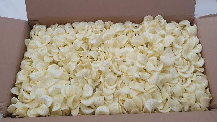

Moderatori BEST-GROOVE Inviato 11 Ottobre 2024 Moderatori Condividi Inviato 11 Ottobre 2024 Il 10/10/2024 at 13:51, mla ha scritto: In un altro caso ho inserito delle chips di polistirolo X chips intendi le patatine? Link al commento https://melius.club/topic/4803-parete-dietro-a-diffusori-deve-essere-riflettente-o-assorbente/page/4/#findComment-1320955 Condividi su altri siti Altre opzioni di condivisione...
mla Inviato 11 Ottobre 2024 Condividi Inviato 11 Ottobre 2024 30 minuti fa, BEST-GROOVE ha scritto: X chips intendi le patatine? Sì, le chiamano così anche in Italia perché hanno quella forma. Link al commento https://melius.club/topic/4803-parete-dietro-a-diffusori-deve-essere-riflettente-o-assorbente/page/4/#findComment-1320982 Condividi su altri siti Altre opzioni di condivisione...
Moderatori BEST-GROOVE Inviato 11 Ottobre 2024 Moderatori Condividi Inviato 11 Ottobre 2024 @mla lo avevo intuito ma so io.....regione che vai nomignolo che trovi. Link al commento https://melius.club/topic/4803-parete-dietro-a-diffusori-deve-essere-riflettente-o-assorbente/page/4/#findComment-1320989 Condividi su altri siti Altre opzioni di condivisione...
