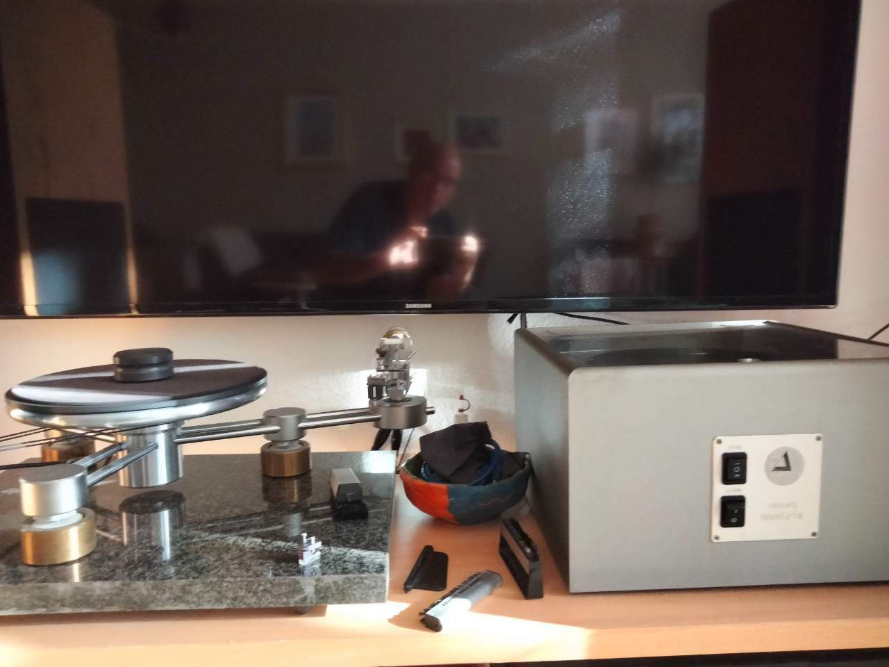

Buonasera, dunque, ho un giradischi Klimo Beorde con il suo braccio cui alterno due testine Transfiguration ed Emt. Voglio aggiungere un secondo braccio da usare con altre testine; Grado Timbre, DL 103, Shure, qualche vecchia Ortofon ecc. Per comodità dovrebbe essere regolabile in altezza ed avere lo shell intercambiabile. Esiste qualcosa di livello medio, diciamo in linea con il valore delle testine? Insomma vorrei fare un valzer delle testine de noantri in casa senza spendere una fucilata. Prendo ben volentieri in considerazione l'usato

Perdona, mi sorge un dubbio. Il secondo braccio come lo installeresti nel Beorde? Hai il supporto dedicato? Hai fatto fare una base esterna?
@Cano Il Bliant è piuttosto universale, fa suonare entrambe in maniera egregia. Se avesse avuto lo shell rimovibile non avrei cercato altro (alla fine dopo la mezza delusioni della Grado ho seguito il tuo consiglio e ho preso la Emt)
1 minuto fa, magicaroma ha scritto:
faccio fare una basetta esterna dopo che ho il braccio.
Ecco, quindi dovresti orientarti verso un modello che abbia il poggia braccio incorporato. FR, Micro Seiki, Jelco eventualmente.
