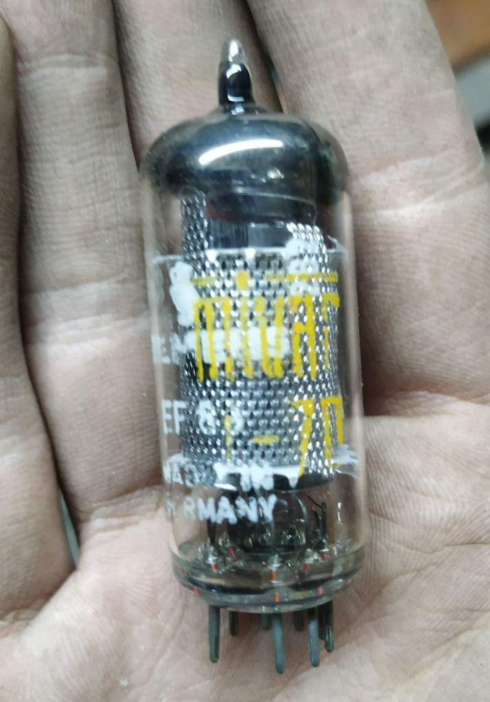

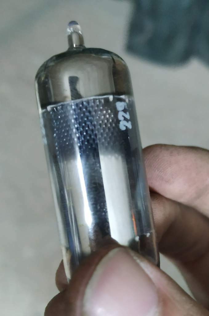

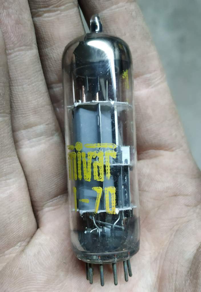

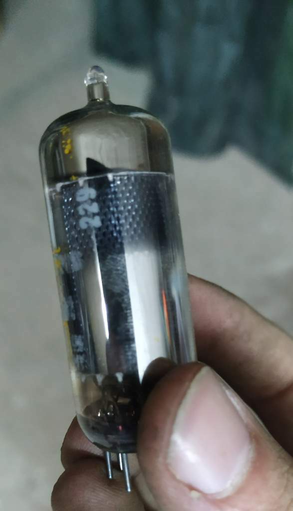

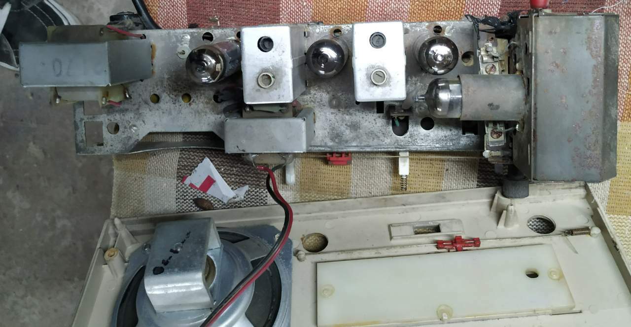

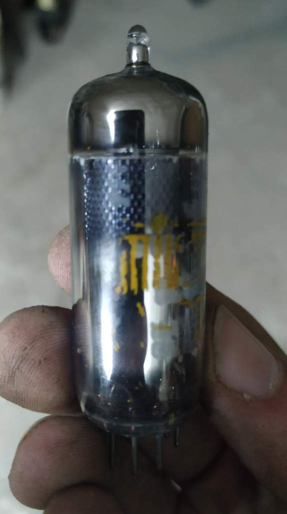

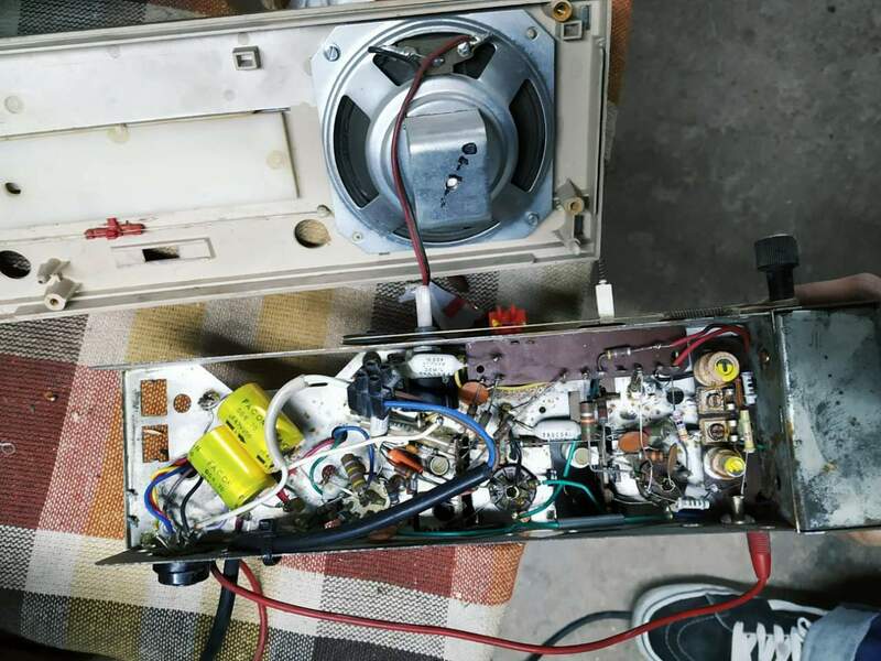

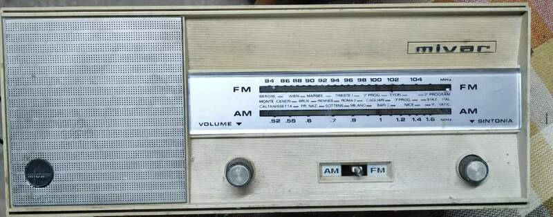

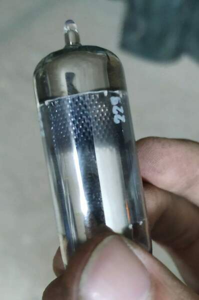

azn131 Inviato 1 Novembre 2021 Condividi Inviato 1 Novembre 2021 Ciao a tutti chiedo a voi esperti per capire quale possa essere la causa di questo problema. Mi spiego: mio zio ha una carinissima radio valvolare della Mivar che va sia ad AM che FM. Mi ha detto che funziona però quando si tocca il cavo dell'antenna c'è una dispersione di corrente e se si attacca la spina potrebbe scattare il contatore e salva vita per evitare danni. Secondo voi da cosa può dipendere? Vi allego alcune foto della radio, dell'interno e delle valvole 🙂 a proposito delle valvole, mi sapete dire se sono in ottime condizioni? Ho letto che quando queste si opacizzano è perchè hanno preso aria all'interno però non capisco se queste in particolare soffrano di tale cosa.. Un grazie anticipato e buona giornata! Antonio Link al commento https://melius.club/topic/4851-dispersione-di-corrente-su-cavo-antenna-radio-valvolare/ Condividi su altri siti Altre opzioni di condivisione...
oscilloscopio Inviato 1 Novembre 2021 Condividi Inviato 1 Novembre 2021 @azn131 Le valvole non hanno perso il vuoto, quella colorazione non ne pregiudica il funzionamento, ma per testarne l'efficienza è necessario un provavalvole. Per quanto riguarda il problema, c'è una dispersione di tensione, ma per appurarne l'origine ci vuole un tecnico. Link al commento https://melius.club/topic/4851-dispersione-di-corrente-su-cavo-antenna-radio-valvolare/#findComment-257592 Condividi su altri siti Altre opzioni di condivisione...

oscilloscopio Inviato 1 Novembre 2021 Condividi Inviato 1 Novembre 2021 @azn131 può essere di tutto...dal trasformatore che non ha doppio isolamento e scarica a massa sul telaio ad un filo che ha perso isolamento o un componente che essendo assemblato in aria tocca il telaio... Link al commento https://melius.club/topic/4851-dispersione-di-corrente-su-cavo-antenna-radio-valvolare/#findComment-257665 Condividi su altri siti Altre opzioni di condivisione...
azn131 Inviato 1 Novembre 2021 Autore Condividi Inviato 1 Novembre 2021 @ediate no no ci mancherebbe, non voglio beccarmi la 220 eheh @oscilloscopio capito, grazie.. c'è da dire che l'interno non è ingegnato bene Link al commento https://melius.club/topic/4851-dispersione-di-corrente-su-cavo-antenna-radio-valvolare/#findComment-257672 Condividi su altri siti Altre opzioni di condivisione...
oscilloscopio Inviato 1 Novembre 2021 Condividi Inviato 1 Novembre 2021 @azn131 Una volta tutte le elettroniche erano assemblate in aria. Link al commento https://melius.club/topic/4851-dispersione-di-corrente-su-cavo-antenna-radio-valvolare/#findComment-257713 Condividi su altri siti Altre opzioni di condivisione...
azn131 Inviato 1 Novembre 2021 Autore Condividi Inviato 1 Novembre 2021 @oscilloscopio posso chiederti cosa significa? Link al commento https://melius.club/topic/4851-dispersione-di-corrente-su-cavo-antenna-radio-valvolare/#findComment-257718 Condividi su altri siti Altre opzioni di condivisione...
oscilloscopio Inviato 1 Novembre 2021 Condividi Inviato 1 Novembre 2021 @azn131 Che i componenti al posto di essere ordinatamente posizionati e saldati su un circuito stampato (basetta in bakelite o vetronite) e collegati tra loro tramite piste di rame, venivano saldati direttamente fra di loro come nel caso della tua radio. 1 Link al commento https://melius.club/topic/4851-dispersione-di-corrente-su-cavo-antenna-radio-valvolare/#findComment-257724 Condividi su altri siti Altre opzioni di condivisione...
Libra Inviato 1 Novembre 2021 Condividi Inviato 1 Novembre 2021 Attenti alla tensione anodica. 1 Link al commento https://melius.club/topic/4851-dispersione-di-corrente-su-cavo-antenna-radio-valvolare/#findComment-258035 Condividi su altri siti Altre opzioni di condivisione...
azn131 Inviato 1 Novembre 2021 Autore Condividi Inviato 1 Novembre 2021 1 ora fa, Libra ha scritto: Attenti alla tensione anodica. penso proprio che quella radio rimarrà chiusa in cantina.. ehehe purtroppo dalle mie parti non c'è un tecnico in queste cose. mio zio era elettricista (ora in pensione), se la cava con impianti e robe varie però non ha mai messo mani su componenti di questo tipo.. quindi penso che lascerò tutto così come sta Link al commento https://melius.club/topic/4851-dispersione-di-corrente-su-cavo-antenna-radio-valvolare/#findComment-258184 Condividi su altri siti Altre opzioni di condivisione...
what Inviato 1 Novembre 2021 Condividi Inviato 1 Novembre 2021 A me sembra pure manomesso,non credo che alla Mivar usassero i "mammuth"... Link al commento https://melius.club/topic/4851-dispersione-di-corrente-su-cavo-antenna-radio-valvolare/#findComment-258222 Condividi su altri siti Altre opzioni di condivisione...
azn131 Inviato 1 Novembre 2021 Autore Condividi Inviato 1 Novembre 2021 32 minuti fa, what ha scritto: A me sembra pure manomesso,non credo che alla Mivar usassero i "mammuth"... non so cosa siano... Link al commento https://melius.club/topic/4851-dispersione-di-corrente-su-cavo-antenna-radio-valvolare/#findComment-258251 Condividi su altri siti Altre opzioni di condivisione...
oscilloscopio Inviato 1 Novembre 2021 Condividi Inviato 1 Novembre 2021 @azn131 Quel cubo nero dove entrano i fili blu e marrone ed escono i due fili bianchi Link al commento https://melius.club/topic/4851-dispersione-di-corrente-su-cavo-antenna-radio-valvolare/#findComment-258274 Condividi su altri siti Altre opzioni di condivisione...
