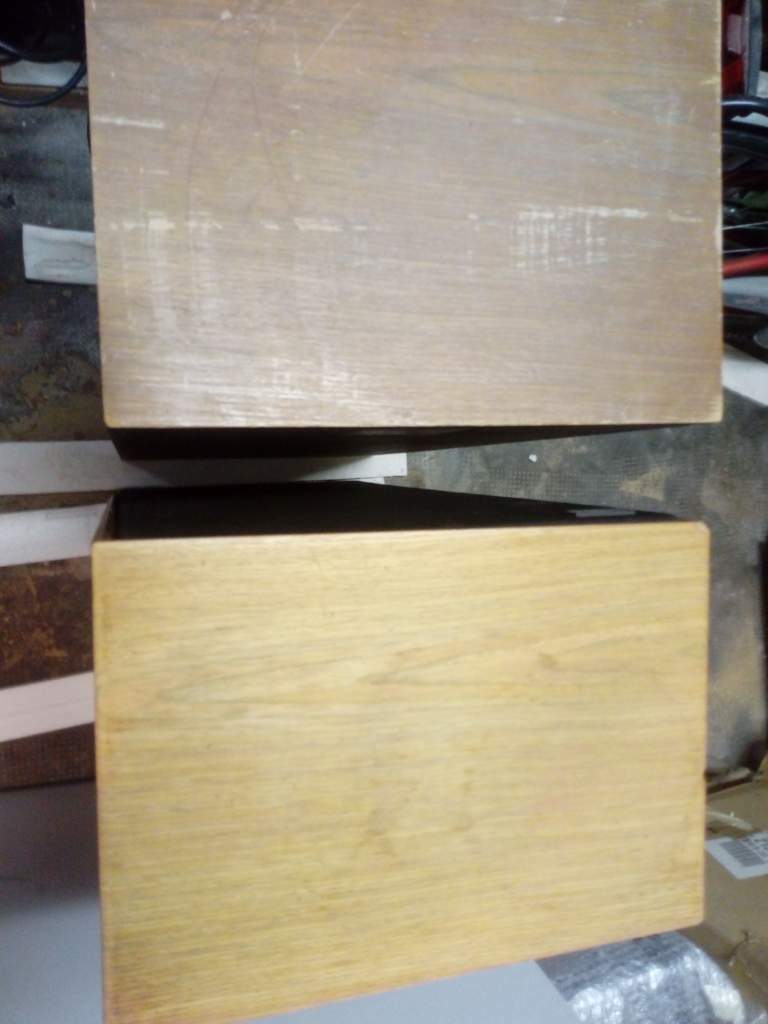

albylizhard Inviato 10 Novembre 2021 Condividi Inviato 10 Novembre 2021 entro nel thread per raccontare la mia esperienza...avevo già aperto altro thread sulll Ditton quindi vedo che van di moda ma questa cosa non l'avevo scritta. Un venditore di torino che ho poi segnalato per scorretta vendita sul marketplace di Facebook me le ha vendute come per "buono stato" ...quando mi sono arrivate a casa, recapitatemi da un amico che si trovava a torino per lavoro mi son trovato questa sorpresa : una delle due casse inzuppata di umidità si è aperta , per fortuna ho trovato una persona che ha lavorato sui mobili ed ha ottenuto un discreto risultato di restauro senza acer dovuto rifare tutta la cassa. Certo è una medicazione però almeno la cassa è ancora l'originale . Ora le casse sono quantomeno "pareggiate" esteticamente ... e il venditore bannato dal gruppo !! 2 Link al commento https://melius.club/topic/4852-celestion-ditton-44/page/11/#findComment-266920 Condividi su altri siti Altre opzioni di condivisione...
what Inviato 10 Novembre 2021 Condividi Inviato 10 Novembre 2021 @albylizhardAndrebbe corcato di botte altro che bannato. 1 Link al commento https://melius.club/topic/4852-celestion-ditton-44/page/11/#findComment-266952 Condividi su altri siti Altre opzioni di condivisione...

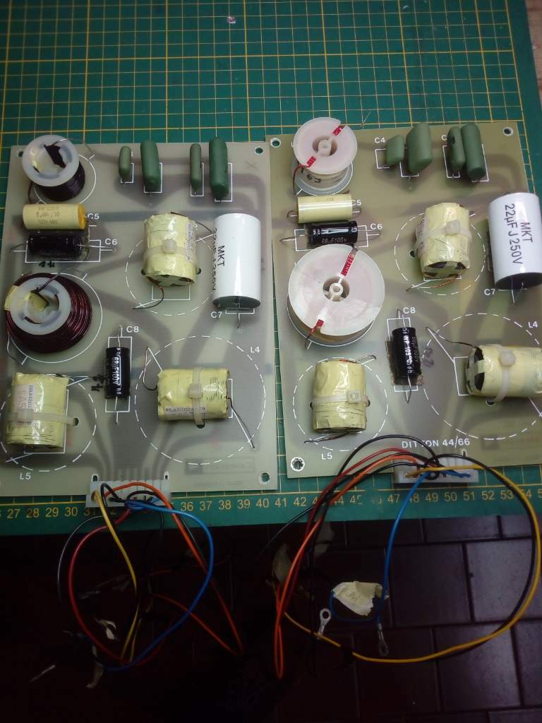

Rimini Inviato 10 Novembre 2021 Condividi Inviato 10 Novembre 2021 14 ore fa, oscilloscopio ha scritto: sembra proprio siano usciti così dalla fabbrica La sera prima aveva fatto bisboccia! Stì inglesi 😄 Link al commento https://melius.club/topic/4852-celestion-ditton-44/page/11/#findComment-267024 Condividi su altri siti Altre opzioni di condivisione...
oscilloscopio Inviato 10 Novembre 2021 Autore Condividi Inviato 10 Novembre 2021 @Rimini dagli inglesi mi aspetto di tutto...😁 Link al commento https://melius.club/topic/4852-celestion-ditton-44/page/11/#findComment-267038 Condividi su altri siti Altre opzioni di condivisione...
viale249 Inviato 10 Novembre 2021 Condividi Inviato 10 Novembre 2021 @oscilloscopio per il condensatore di diverso valore sono portato a pensare ad un errore di chi ha costruito il crossover piuttosto che ad un aggiustamento fatto in linea di produzione, per compensare chissà quale differenza di risposta del midrange. Con un controllo qualità degno di questo nome il difetto avrebbe dovuto essere individuato già al momento di deliberare il crossover ma non è dato sapere a quali controlli finali venivano sottoposti i diffusori alla fine della linea di produzione (ci sarebbe voluta una misura di risposta in frequenza Vs curva target...). Fossi in te non mi preoccuperei più di tanto e replicherei lo schema postato, al limite facendo un confronto di congruità con immagini di crossover identici. Tieni di conto che la tolleranza dei condensatori utilizzati all'origine era del 20%, non stare a spaccare il valore (nominale) in quattro... Buon lavoro. 1 Link al commento https://melius.club/topic/4852-celestion-ditton-44/page/11/#findComment-267161 Condividi su altri siti Altre opzioni di condivisione...
P_rover Inviato 10 Novembre 2021 Condividi Inviato 10 Novembre 2021 @oscilloscopio vedo solo ora il tuo bel colpo! Molto belle. Mi hanno sempre ispirato pur non avendole mai ascoltate, ma di certo Celestion come già detto è un vero e proprio pilastro della produzione di altoparlanti. Basta vedere i cestelli dei woofer per accorgersene. Probabilmente il crossover è stato assemblato in fretta e furia un venerdì alle 5.30 pm appena prima della birra delle 6 😅 fatto molto comune su prodotti inglesi 😁 1 Link al commento https://melius.club/topic/4852-celestion-ditton-44/page/11/#findComment-267166 Condividi su altri siti Altre opzioni di condivisione...
oscilloscopio Inviato 10 Novembre 2021 Autore Condividi Inviato 10 Novembre 2021 @viale249 ti ringraziato e condivido l'iPotesi@P_rover Grazie, anche io credo ad un errore di assemblaggio. Link al commento https://melius.club/topic/4852-celestion-ditton-44/page/11/#findComment-267202 Condividi su altri siti Altre opzioni di condivisione...
oscilloscopio Inviato 10 Novembre 2021 Autore Condividi Inviato 10 Novembre 2021 @albylizhard Azz...erano proprio messe male...ottimo il lavoro del tuo amico che te le ha riportate in condizioni decorose... Link al commento https://melius.club/topic/4852-celestion-ditton-44/page/11/#findComment-267500 Condividi su altri siti Altre opzioni di condivisione...

albylizhard Inviato 10 Novembre 2021 Condividi Inviato 10 Novembre 2021 @oscilloscopio Non è un mio amico diretto ma una persona che ha un laboratorio riparazioni elettroniche specializzato sui Cabinet che in soli due giorni ha fatto la "magia" e per una cifra sotto il centinaio di Euro. Su altro forum c'era gente che le dava per spacciate, chi addirittura le dava come legna per il camino.....sui forum la gente riesce a dare sia il meglio che il peggio con quella punta di cattiveria gratuita che non si spiega 😄😄😄😄 Comunque il lavoro è riuscito, le casse ora sono piacevoli da vedere e suonano piuttosto bene, forse farò un piccolo intervento, come da vari di voi è stato suggerito, sui condensatori del crossover mantenendo i valori originali per dare una "rinfrescatina" @oscilloscopio interessante, se poi vorrai condividere sarebbe molto utile. Link al commento https://melius.club/topic/4852-celestion-ditton-44/page/11/#findComment-267513 Condividi su altri siti Altre opzioni di condivisione...
oscilloscopio Inviato 10 Novembre 2021 Autore Condividi Inviato 10 Novembre 2021 @albylizhard Considera che i valori originali non sono più prodotti, ma come scritto da altri forumer e come puoi vedere dalle misurazioni che ho effettuato sui condensatori dei miei crossover i valori di targa sono solo indicativi. I valori più vicini che ho trovato sono 5,8 22 e 68 uF tale scostamento non altera la resa del diffusore che beneficia al contrario di componenti più stabili e con tolleranze inferiori. Link al commento https://melius.club/topic/4852-celestion-ditton-44/page/11/#findComment-267527 Condividi su altri siti Altre opzioni di condivisione...
albylizhard Inviato 10 Novembre 2021 Condividi Inviato 10 Novembre 2021 @oscilloscopio Ottimo, seguirò queste indicazioni allora per un eventuale intervento. Se lo fai prima tu sarebbe interessante avere poi un tuo parere sulla resa sonora. Grazie in anticipo Link al commento https://melius.club/topic/4852-celestion-ditton-44/page/11/#findComment-267535 Condividi su altri siti Altre opzioni di condivisione...
oscilloscopio Inviato 10 Novembre 2021 Autore Condividi Inviato 10 Novembre 2021 @albylizhard Tieni presente che ultimati i lavori di restauro dovrò anche trovare (possibilmente a prezzi umani) una coppia di tweeter HF2000 perche sulle mie non sono originali quindi i tempi potrebbero essere anche lunghi. Link al commento https://melius.club/topic/4852-celestion-ditton-44/page/11/#findComment-267545 Condividi su altri siti Altre opzioni di condivisione...
