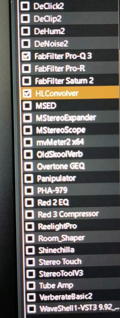

Mighty Quinn
@bibo01
Ok capisco
Ho fabfilter pro E e soprattutto Saturn 2 che se ben usato è una delizia
Questo mi sembra funzionare su principi simili
Molto bene
Il fine tuning che funziona
Quasi quasi per soli 200€ lo aggiungo a questi
Prova anche tu ...con pochi euro ti installi Jriver... rischio zero
Almeno provi e giochi un po'
Alternativamente anche Audirvana, ma attenzione è più limitato
Il mercato dei plugin è affascinante
Ad esempio tra quelli sotto vedi uno che si chiama reelight. Vuoi riprodurre l'impronta sonora dei più leggendari reel to reel che tanto ci fanno sbavare? Stuser, Revox...vuoi un Telefunken M20? Nessun problema!
