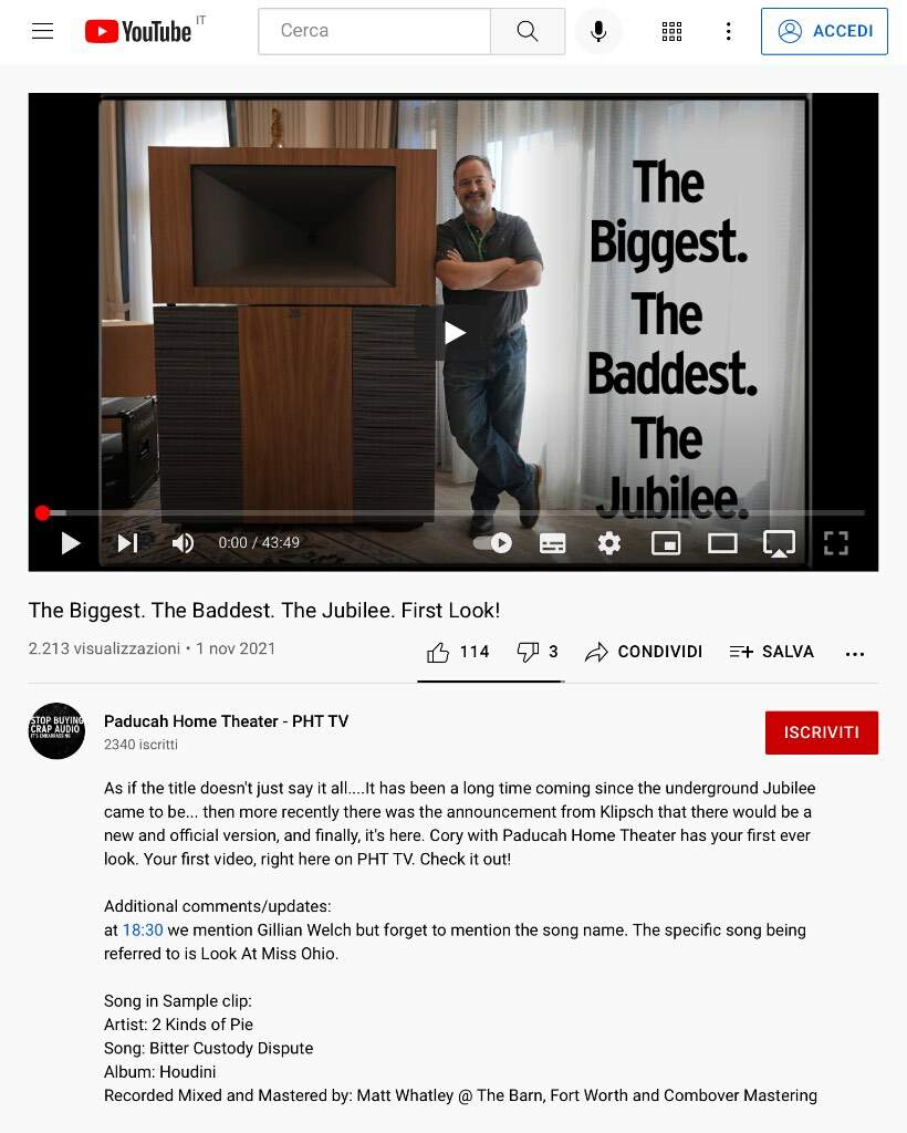

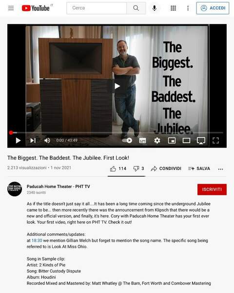

se il sistema è untromna ibrido potrebbe non piacere agli amanti delle trombe, perdonatemila cattiveria. Da quello che so a differenza delle vecchie horn hanno un crossover attivo, l'efficienza dichiarata è elevatissima 106-107 db
non so se anche queste devonon staread angolo ma non le metterei al centro della stanza (200 kgmcadauno, oltre 180 cm di altezza, oltre 130 di larghezza e 70 di profonditàprofondità e arghezza notevoli).
Le vecchie horn erano enormi ma grazie al posiionaento ad angolo potevano entrare in un ambiente domestico, queste sono anche più toste d pilotare (minimo dichiarato 3,5 ohm), sono undu vie invece che un tre vie, e hanno una spl massima di 125 db (efficienza 107,con 100 war in teoria  sarebbero 127, ne reggono ben 300)
