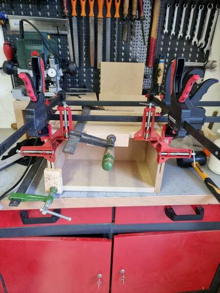

Allora smonto gli altoparlanti e mi armo di cutter. Comincio a tagliare il truciolare dentro ai bordi, dò un paio di colpi col martello in gomma per cercare di riassestarle un pò, poi sciolgo il vinavil con un pò d'acqua e applico con una siringa. Chiudo coi morsetti a stringere e aspetto la notte. Nel frattempo tolgo quei feltrini da sedia dal fondo e pulisco bene la colla rimasta. Prima con la trielina e poi con l'olio paglierino (che funziona sempre). Prendo le viti sporche di ruggine, le pulisco con l'aceto e vengono un pò meglio ma le cercherò nuove perchè non sono soddisfatto.
La mattina dopo vado di stucco, vernice nera e rimonto gli altoparlanti. Porto tutto dal tecnico perchè mi risistemi il morsetto e controlli i condensatori dei crossoveri. I cavi erano già di grande dimensione per cui lascio tutto lì.

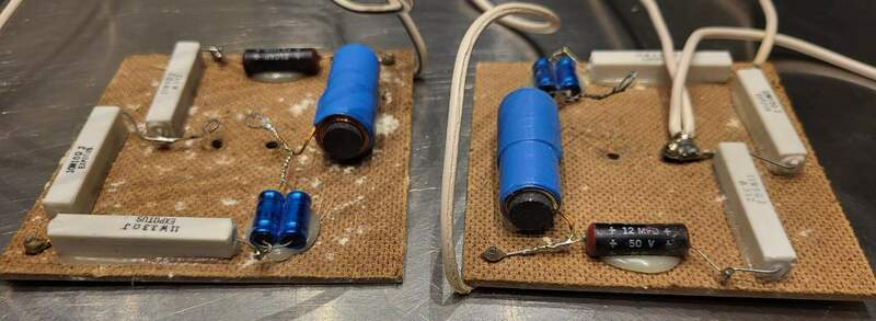

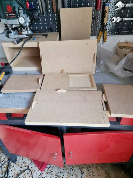

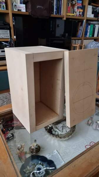

Alla fine non riuscivo proprio a stare con le Diesis così malmesse, cosi con l'aiuto del fido amico Giuseppe, ci sono nuovi cabinet in arrivo. Avranno le stesse misure degli originali però sono realizzati in MDF anziché con il truciolato originale.
E pure un vero recap del crossover per sostituire quel vecchio elcap che avevano cambiato solo a parole...

@Westender ... Butta nel secchio della spazzatura gli elettrolitici e le resistenze a filo.
Per le resistenze usa quelle a impasto, magari un array di più componenti per arrivare allo stesso valore ohmico e dissipazione.
Per i (pessimi) elettrolitici, usa i moderni polipropilene (mkt) industriali per uso inverter. Sono straordinari, si trovano anche di capacità pazzesche, roba da fantascienza solo qualche anno fa e costano il giusto.
Lascia perdere condensatori audiophile che poi ti trovi diffusori tutti spostati verso l'alto e con timbrica esile esile che fa tanto "audiofigo" ma che lontana mille Miglia dalla musica...
P. S.... Con quello spessore di MDF sei sulla strada... "sbagliata"... È roba da audiofighetti...
(e se lo facevi in multistrato di betulla da 16mm, viste le dimensioni, ti suona infinitamente più "vivo" e naturale...
(mie idee, ovviamente, poi fai come ti pare...)
lo spessore sembra esagerato anche a me. Se poi hai calcolato le misure esterne, con pannelli cosi spessi riduci il volume interno del diffusore e di conseguenza i suoi parametri.
Io personalmente avrei fatto restaurare professionalmente i cabinet originali, con quanto costa l'MDF oggi non so se avresti addirittura speso meno.

se ti riferisci a quella coppia di alcap blu, prova a misurarli per vedere se sono fuori specifiche. Se non lo fossero, non sono poi cosi pessimi. Sono del solito tipo che montavano sulle proac response prima serie che ho in impianto. Falcon acoustics li vende ancora.

Il cabinet originale è in truciolato da 20mm e si era molto rovinato a causa dell'umidità (questi diffusori vengono dalla Sicilia). Io avevo sistemato le giunture quando li presi ma i lati rimanevano cmq bombati, un paio di angoli erano sbeccati e da lì è partita la decisione di rifarli ex novo. Sulla scelta del legno abbiamo ragionato un pò con l'amico Giuseppe e siamo finiti sull'mdf anche per la disponibilità vicino a casa. Le differenze di prezzo con queste misure non sono poi così evidenti (quando non sbagliamo lo spessore :classic_laugh:)
Ora stiamo riproducendoli con le misure originali per rispettare la volumetria interna di progetto.

@@lucaz78 c'è un elcap nero da 12mfd 50v e due alcap blu piccoli  da 3.3+4.7mfd 50v. Questi non sono male, sono infatti quelli che fornisce Falcon.
Pensavo cmq di sostituirli tutti.

... Agli "audiophile conservatori"...
Sono dei banali elettrolitici bipolarizzati da pochi centesimi a pezzo... Un mkt di qualità è "altro"... (e se quelli "giusti" non stravolgono il suono.

sai bene che a volte, a seconda della capacità del condensatore, per motivi fisici di spazio non è possibile inserirne nella basetta un tipo diverso.
Magari non è questo il caso, ma nei crossover delle mie proac non avrei avuto posto.
... Anni fa, sicuramente.
Oggi esistono polipropilene per uso industriale-energetico (inverter solari ad esempio) che hanno capacità di centinaia di uF in spazi impensabili solo 10 anni fa...
Ma sono nei cataloghi dei fornitori industriali, non in quelli di chi fa "bricolage" audio.
Mi scuso se ciò appare eccessivo.... Ma oggi le tecnologie esistono...
(so già che qualcuno poi dirà... Ma come suonano?.... Benissimo rispondo... Basta provarli...)
