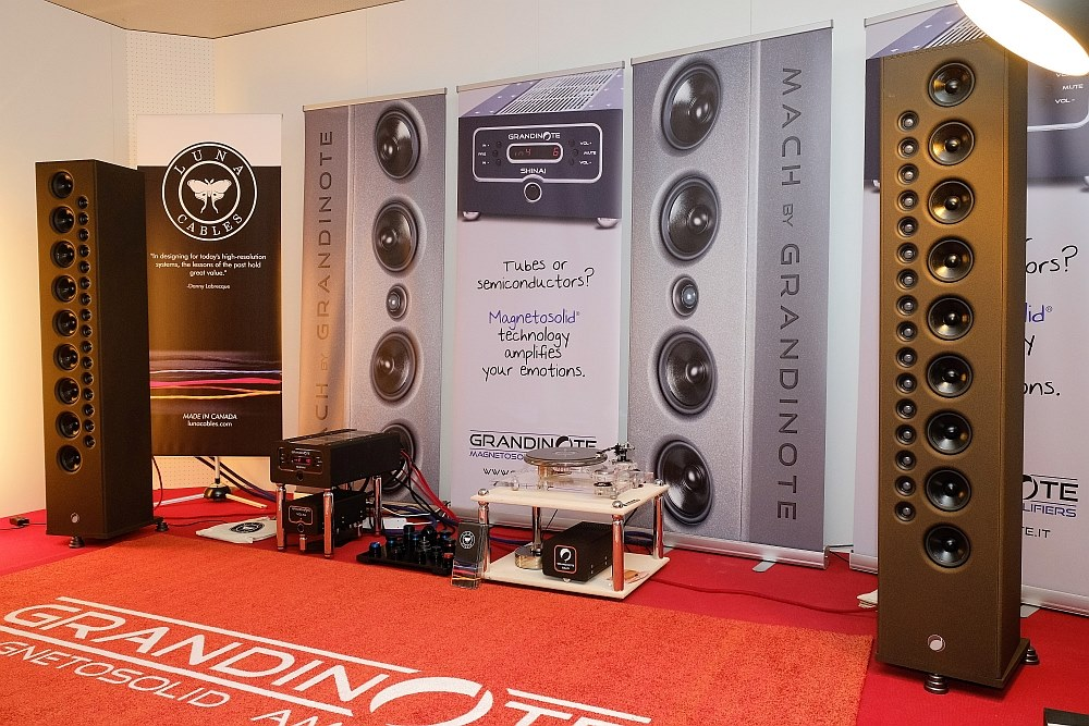

davenrk Inviato 4 Novembre 2021 Autore Condividi Inviato 4 Novembre 2021 devo ritrovare quei diffusori con una marea di altoparlanti piccolissimi, vi viene in mente qualcosa? forse infinity erano? Link al commento https://melius.club/topic/4902-correlazione-grandezza-woofers-e-fisicit%C3%A0impattoimmagine/page/3/#findComment-260901 Condividi su altri siti Altre opzioni di condivisione...

Turandot Inviato 4 Novembre 2021 Condividi Inviato 4 Novembre 2021 Discussione interessante. Semplificando direi che non esiste una formula certa per ottenere il risultato voluto. Come in tutte le cose ci sono diversi approcci che possono portare a risultati uguali o simili. Tendenzialmente prediligo dimensioni dei woofer "adeguate" ne troppo piccoli ne troppo grandi (dipende anche dove andranno inseriti in ambiente). Stessa cosa per il numero di vie, evito i monovia e quelli con più di quattro. Ho una predilizione per i due e i tre vie, fatti bene. Una sorta di medio stat virtus... Aggiungerei che dipende anche quale musica ascoltiamo. Se in un pezzo rock, pop o elettronico può essere piacevole sentire un punch netto, con la musica acustica (ma anche sinfonica, lasciando perdere l'organo) questa sensazione a mio avviso è artefatta e deleteria. Certo l'ambienza deve esserci come ci deve essere l'esensione in frequenza, ma un timpano o una grancassa o un violoncello non ti massaggia la pancia in auditorium. 23 minuti fa, Ggr ha scritto: hai presente quelle casse, non ricordo il modello, piene di wooferini piccoli, tantissimi....mi dicevano che fanno paura per come suonano "grande" Grandinote? Link al commento https://melius.club/topic/4902-correlazione-grandezza-woofers-e-fisicit%C3%A0impattoimmagine/page/3/#findComment-260991 Condividi su altri siti Altre opzioni di condivisione...
Ggr Inviato 4 Novembre 2021 Condividi Inviato 4 Novembre 2021 4 minuti fa, Turandot ha scritto: Grandinote? Sono rimasto quotato, ma non l'ho scritto io, quindi non saprei risponderti. Link al commento https://melius.club/topic/4902-correlazione-grandezza-woofers-e-fisicit%C3%A0impattoimmagine/page/3/#findComment-260993 Condividi su altri siti Altre opzioni di condivisione...
