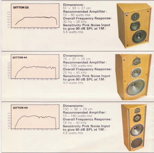

ediate Inviato 4 Novembre 2021 Condividi Inviato 4 Novembre 2021 @albylizhard Che le Canton abbiano un comparto medio-alto piuttosto effieciente e "frizzante" è noto... io ho solo diffusori inglesi oltre le Canton GLE70 e non mi nascondo che mi piacerebbe avere il basso delle IMF TLS50II e il medio/alto delle Canton. Per dirla tutta, le Canton sono le uniche che mi fanno sentire i piatti della batteria del brano iniziale di "Felona e Sorona" delle Orme come dovrebbero essere, molto somiglianti - a parte il volume - ad una batteria live. Ma per tutto il resto (molto) ci vogliono le IMF... il suono dei diffusori inglesi è generalmente compassato ma molto completo; non stanca mai nemmeno dopo lunghi ascolti e quando passi ad altri diffusori si sente che "manca qualcosa" e (almeno io) torno precipitosamente in braccio a IMF e KEF 104aB... delle 44 (o meglio, delle 66, le aveva un mio amico) ho un ricordo splendido, diffusori completi ma che abbisognavano di un accurato posizionamento (le 66 hanno un comparto basso che va molto tenuto a freno); le 44 nel complesso erano più equilibrate e di più facile collocazione e suonavano altrettanto bene. Ma sono ricordi lontani, eh... 1 Link al commento https://melius.club/topic/4933-celestion-ditton-44-e-piatti-della-batteria/#findComment-261485 Condividi su altri siti Altre opzioni di condivisione...
