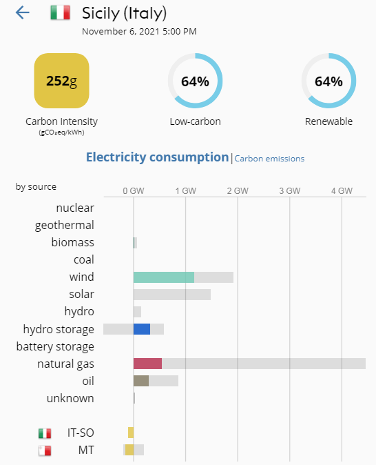

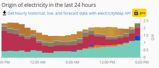

non alle 17 del 6 Novembre, comunque oggi la fettina del solare (area arancione) a Sud, Sicilia e Sardegna è piccola.
Nord e Centro-nord hanno una % solare più alta, probabilmente il meteo oggi era più favorevole.

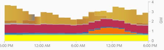

Questo il Centro-nord, si osservi la fascia gialla del geotermico.

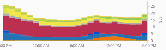

Infine il Nord. si apprezza la produzione idroelettrica continua, fascie blu. I tratti blu scuro sono relativi agli impianti peak-shaver idroelettrici cioè quelli a pompaggio. Il PEN del nucleare italiano prevedeva per ogni centrale un poderoso sistema di accumulo idroelettrico per modulazione del carico, tali impianti sono rimasti in servizio.
  (attenzione:  la scala verticale è 10 volte quella della Sicilia e 5 volte quella del Centro-nord)
Le tre fettine superiori sono le importazioni, dall'alto: Slovenia, Francia, Svizzera. La 4 fettina dall'alto, sotto le importazioni, rappresenta i cogeneratori ed i recuperi energetici dell'industria.
