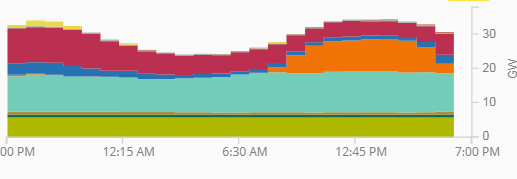

Sono più o meno 200 GWh e potrebbero già  elettrificare un parco elettrico pari a 100 volte quello attuale.
ti ringrazio per aver postato il grafico .

Per quanto riguarda l'autotrazione, in ante-covid eravamo circa a 33Mtep  di combustibili per autotrazione, valorizzando 1tep a 4 MWhe (questa è la media della rete attuale) otteniamo circa 140 TWhe dei quali 50 già ottenibili con la generazione attuale, mettiamo un certo margine e consideriamo che siano necessari 100TWhe per anno. Una centrale di taglia 1GW produce circa 7 TWh anno, ne servirebbero quindi una quindicina.
Mi scuso per la spannometria di quanto sopra, l'ordine di grandezza comunque dovrebbe essere questo.

1 ora fa, audio2 ha scritto:
solare zero ?
non alle 17 del 6 Novembre, comunque oggi la fettina del solare (area arancione) a Sud, Sicilia e Sardegna è piccola.
Nord e Centro-nord hanno una % solare più alta, probabilmente il meteo oggi era più favorevole.
Questo il Centro-nord, si osservi la fascia gialla del geotermico.
Infine il Nord. si apprezza la produzione idroelettrica continua, fascie blu. I tratti blu scuro sono relativi agli impianti peak-shaver idroelettrici cioè quelli a pompaggio. Il PEN del nucleare italiano prevedeva per ogni centrale un poderoso sistema di accumulo idroelettrico per modulazione del carico, tali impianti sono rimasti in servizio.
  (attenzione:  la scala verticale è 10 volte quella della Sicilia e 5 volte quella del Centro-nord)
Le tre fettine superiori sono le importazioni, dall'alto: Slovenia, Francia, Svizzera. La 4 fettina dall'alto, sotto le importazioni, rappresenta i cogeneratori ed i recuperi energetici dell'industria.
